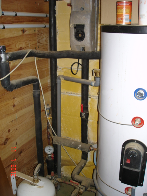

Voici l'installation actuelle.
L'erreur commise à l'achat du kit a été de réfléchir comme si j'achetais un cumulus électrique
or si pour un cumulus électrique il faut prévoir pour deux personnes environ 150 litres,
pour du solaire ce n'est pas du tout pareil : Il faut stocker !
Mon regret est d'avoir choisit un 200 litres au lieu d'un 300.
Le ballon est assez mal isolé.
Il est placé dans une arrière cuisine non
chauffée et peut perdre en une nuit huit à dix degré par grand froid.
Une isolation supplémentaire est en prévision.

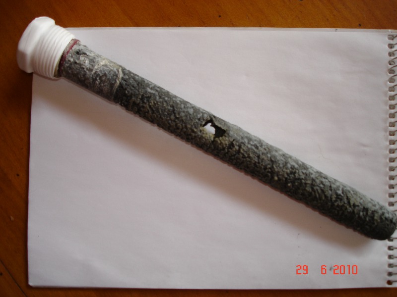

A vérifier lors de l'achat : l'anode sacrificielle !
Neuve j'avais remarqué quelques imperfections vers le milieu
et lorsque après quelques heures de fonctionnement je l'ai démonté ( parce que de l'eau suintait au niveau du téflon )
voilà ce que j'ai trouvé : voir photo ci contre.
Le remplissage et la mise en pression de mon installation ont été fait avec l'aide d'un pulvérisateur de jardin .
L'antigel utilisé est de l'antigel de voiture
trouvé chez Leclerc ou Casino au monopropylène de glycol compatible
alimentaire. (ne pas utiliser l'éthylène de glycol.)
Voilà mon install tourne maintenant depuis plus d'un an et j'en suis très satisfait.
Si il y avait des choses à modifier ou à améliorer se serait donc :
- Un ballon plus grand
- Un ballon mieux isolé
- Une meilleure isolation et profondeur
du circuit enterré et/ou un système de boucle fermée par une
électrovanne, qui permettent au fluide de pénétrer dans le serpentin
du ballon lorsque celui ci est à bonne température.
Car lorsque le panneau indique une
température supérieure au bas du ballon et donne l'ordre au circulateur
de tourner, le liquide chauffe d'abord la canalisation enterrée et
arrive plus froid dans le serpentin du moins jusqu'au réchauffement de
celle ci.
Cela permettrait de gagner quelques degrés et d’éviter au circulateur de tourner pour rien.
Cependant, j'arrive à avoir de l'eau chaude par
temps clair en hiver et aussi, à ma grande surprise, lorsque le
ciel est couvert, ça arrive encore à extirper quelques calories.

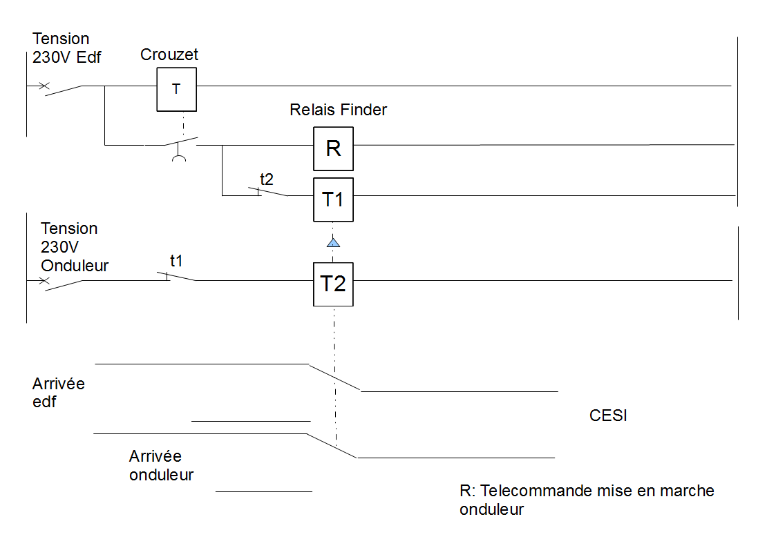

En cas de défaillance EDF
Pour pallier à une éventuelle panne EDF (ce qui provoquerait une surchauffe et détérioration du matériel)
j'ai prévu une alimentation de secours dont voici le schéma :
Relais temporisé : sert à empêcher les coupures
et ré-enclenchements intempestifs trop rapprochées. Réglé 15s.
Je me sert du relais finder comme contact sec pour la télécommande de l'onduleur.
Lorsqu'il n'est plus alimenté le contact se ferme et enclenche l'onduleur.
En plus d'une protection électrique (t1 et t2), une liaison mécanique empêche
que les deux contacteurs s'enclenchent ensemble.

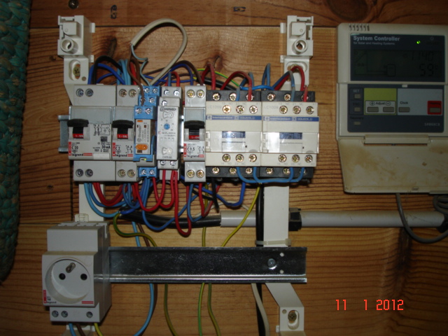

Matériel utilisé :
RELAIS FINDER 230VAC+SUPPORT (conrad)
RELAIS MULTIFONCTION CMFR-66 (conrad)
Inverseur TELEMECANIQUE LC1D09 (occasion)
Disjoncteur
batterie
mainteneur de charge Cteck

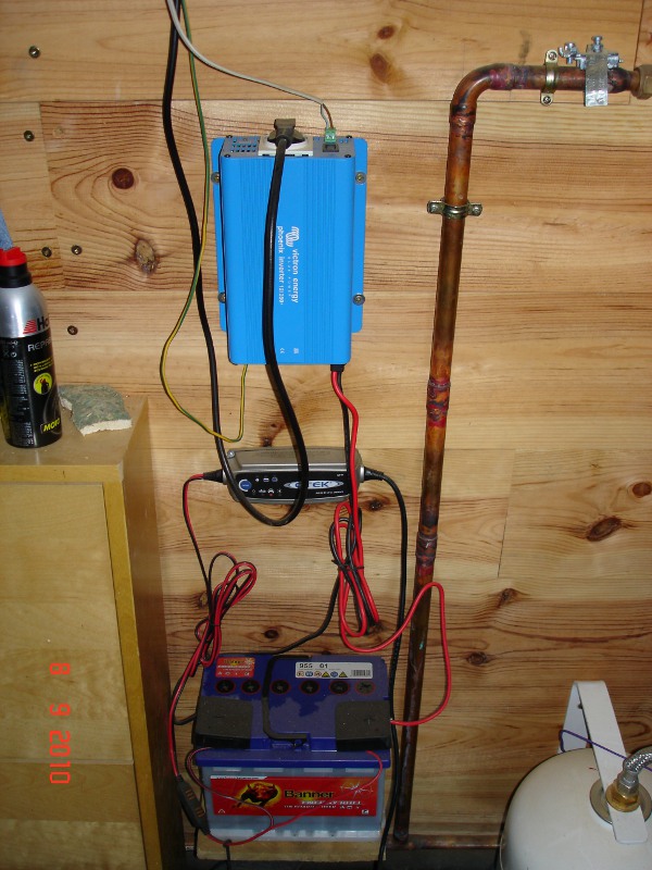

On voit ici l'onduleur avec la batterie et le maintient de charge de marque Cteck.
On remarquera le fil de la télécommande de l'onduleur (borne verte).
