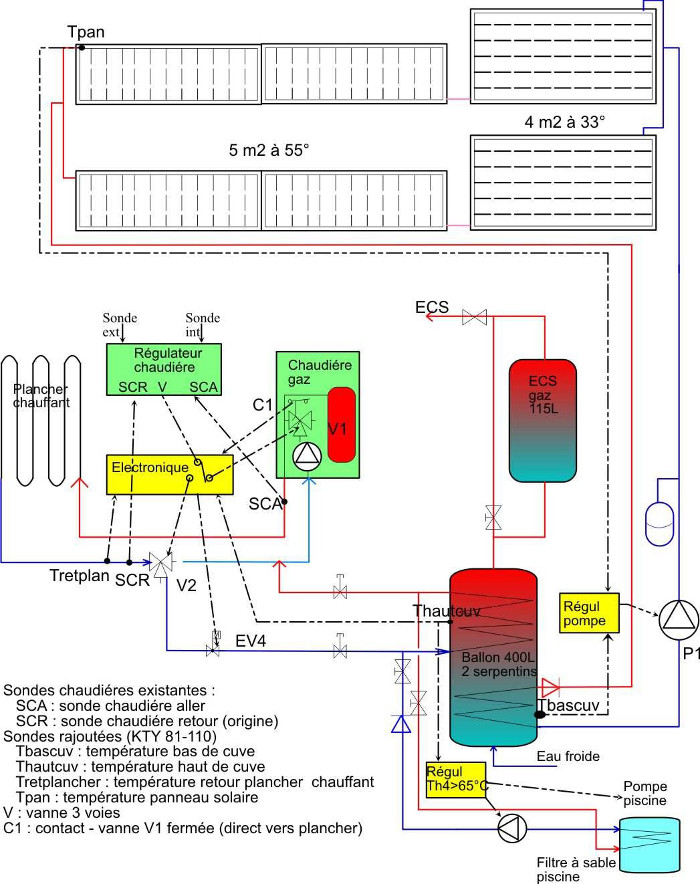

Plan de l’installation
Principe
Je suis parti du principe de récupérer toute l’énergie solaire disponible.
L’été, les panneaux solaires chauffent :
  • l’eau chaude sanitaire,
  • le surplus d’énergie chauffe la piscine.
L’hiver, les panneaux solaires permettent :
  • de préchauffer l’eau chaude sanitaire,
  • de chauffer l’eau du plancher chauffant (si chaudière arrêtée),
  • de préchauffer ou chauffer l’eau du plancher chauffant (si chaudière allumée).
Descriptif
  • 2 vieux panneaux solaire de 2m² avec vitrage en  polycarbonate de 10mm (style toiture de véranda), les panneaux sont fixés sur le toit à 33°,
  • 4 panneaux solaires Tinox de 1,24m² neuf, les panneaux sont fixés sur le toit à 55°,
  • Un ballon de 400L avec double serpentins,
  • un vase d'expansion de 18 L,
  • 2 pompes de circulation à 3 vitesses,
  • Une vanne 3 voies motorisée,
  • Un système électronique de commande à partir du microcontrôleur ARDUINO,
  • 15 m de tuyau en polypropylène enroulée à l'intérieur du filtre à sable de la piscine.
Fonctionnement
Le système a 3 modes de fonctionnement :
  • Le mode Eté (interrupteur sur "été") :
    • Enclenchement de la pompe de circulation P1, Tpan - Tbascuv > 7°C (arrêt Tpan - Tbascuv < 3°C)
    • Enclenchement de la pompe de circulation P2 et de la pompe de la piscine dés que la température du ballon est supérieure à 63°C, permet d'éviter la surchauffe en évacuant le surplus d'énergie dans le filtre à sable de la piscine.
  • Le mode Mi-saison (interrupteurs sur "hiver", "sans chaudière" et "mi-saison") :
    • Enclenchement de la pompe de circulation P1 Tpan - Tbascuv > 7°C (arrêt Tpan - Tbascuv < 3°C)
    • Différents modes de fonctionnement :
      • Energie solaire insuffisante : Thautcuv - Tretplan < +4°C ? EV4 fermée, P1pompe chaudière arrêtée.
      • Energie solaire suffisante : Thautcuv - Tretplan > +4°C ? EV4 ouvert, basculement du régulateur de la chaudière vers la vanne solaire V2, P1pompe chaudière alimentée.
  • Le mode Hiver (interrupteurs sur "hiver", "avec chaudière" et "hiver", vannes vers piscine fermées) :
      • Energie solaire insuffisante : la Thautcuv - Tretplan < +4°C ? EV4 fermée, régulateur chaudière vers vanne chaudière V1 et vanne solaire V2 fermée.
      • Energie solaire faible : Thautcuv - Tretplan > +4°C ? EV4 ouvert, régulateur chaudière vers vanne chaudière V1 et régulation vanne V2 (s'ouvre si Thautcuv > 7°C et se ferme si Thautcuv < 6°C)
      • Energie solaire suffisante :si Thautcuv > 32°C et si Thautcuv > Tretplan +7°C et si la vanne 3 voies V1 de la chaudière est complètement fermée (fin de course C1 actionné) ? EV4 ouvert, basculement du régulateur de la chaudière vers la vanne solaire V2.

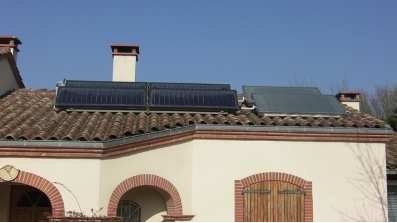

Panneau solaire

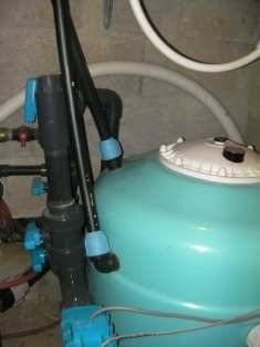

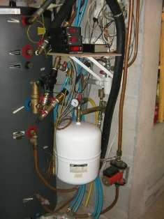

Cuve solaire                                       Cuve piscine

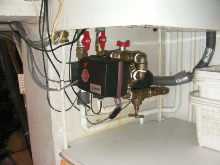

Platine relais                                       Vanne 3 voies

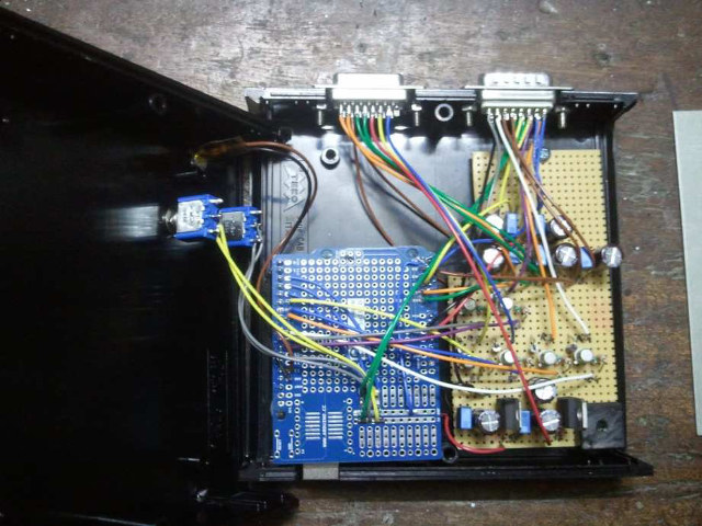

Système de pilotage

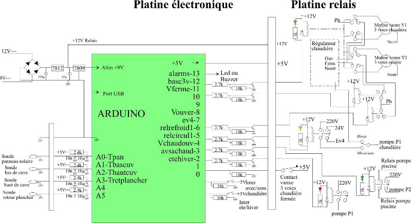

Après avoir piloté l'installation pendant 3 ans avec une électronique câblée (voir annexe 1), je me suis lancé dans la programmation d'un microcontrôleur ARDUINO.
Voici le schéma électrique à partir d'une carte USB Duemilanove ARDUINO, assez facile à programmer grâce aux nombreux exemples et tutoriaux (voir mon exemple de programmation sur le site Apper).
Les sondes de températures sont des KTY81-110 mise en pont avec une résistance de 2,4 kOhms, ce qui donne une précision de 0,6°C/bit après la conversion analogique/numérique.

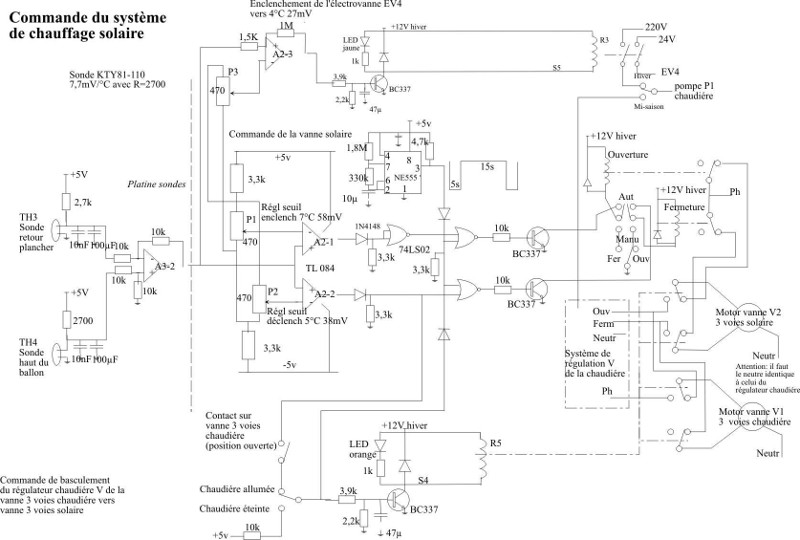

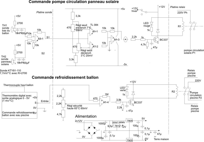

Annexe 1
Electronique câblée
