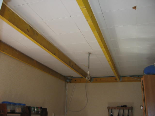

L’idée
générale est de réduire la hauteur sous plafond pour diminuer le volume
à chauffer pour gagner en efficacité énergétique, tout en rénovant le

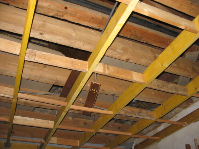

plafond et rendre la pièce plus confortable à vivre. La solution que je

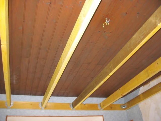

retiens est la suivante : faire un 2 ème plafond avec des
solivettes de 140 x 40 mm espacées les unes des autres de 50 cm environ
suspendues aux solives existantes de 200 x 100 mm. Le vide généré entre
ces 2 structures aura une épaisseur de 400 mm et sera rempli de ouate
de cellulose soufflée depuis le grenier.
La structure additionnelle est réalisée en épicéa traité 2 ème
choix, en 40 x 140 mm raboté sur les 2 chants pour une quantité
d’environ 1m3. Ce matériau est pris chez le scieur proche de chez moi
qui me débite à la longueur voulue toutes ces pièces de menuiserie qui
vont de 3 m à 4,5 m de long en fonction de la dimension des locaux.

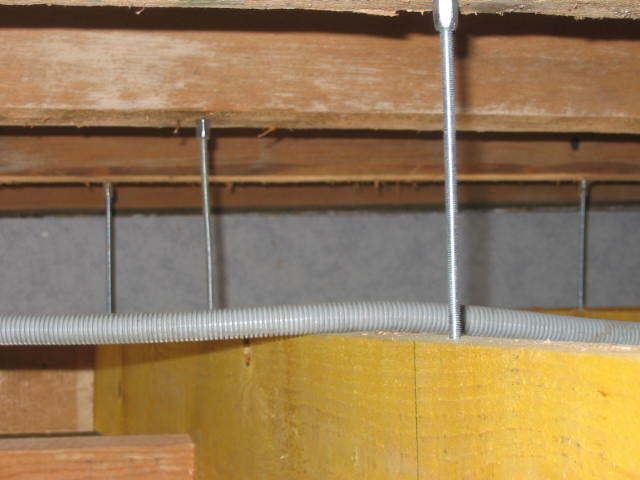

Chaque pièce est ceinturée par une solivette sur laquelle repose
perpendiculairement les solivettes espacées de 50 cm environ et
reposant sur 2 sabots métalliques ; cette ceinture périphérique
est prise en sandwich avec la ceinture périphérique de la pièce
adjacente et le tout est suspendu aux solives via des pitons et tiges
filetées de 6 mm de diamètre ; le reste est fixé aux murs
porteurs avec des chevilles métalliques de 10 mm de diamètre en 80 mm de
long.

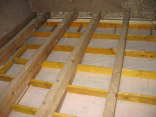

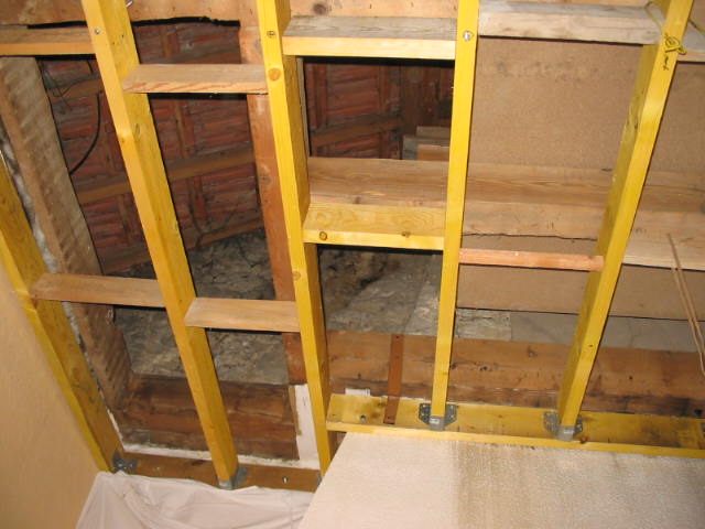

Le tout est caissonné pour répartir la charge sur le film frein vapeur et éviter le voilage des solivettes .

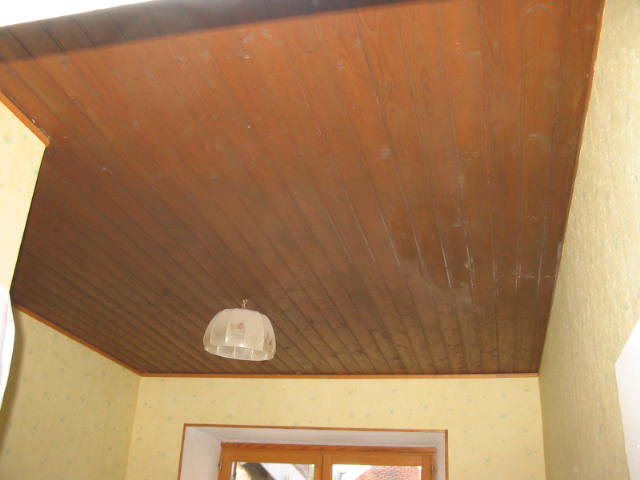

Une fois cette structure mise en place, il faut enlever la frisette
actuelle pour permettre un soufflage uniforme de la ouate. J’utilise
une tronçonneuse électrique, c’est léger et pratique mais à utiliser
avec énormément de précaution. Le dessous est protégé par une bâche
tendue pour récupérer au maximum les copeaux et autres poussières et
les morceaux de lambris.

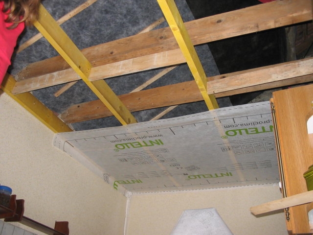

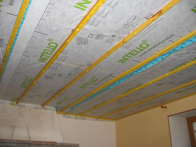

La pose du frein vapeur se fait par agrafage tous les 10 cm sur chaque
solivette avec une simple agrafeuse (agrafes de 8mm x 10 mm). J’utilise
un frein vapeur et non un pare-vapeur car la ouate a la particularité
d’absorber la vapeur d’eau puis de la restituer lentement, il me faut
donc une paroi respirante qui évitera les phénomènes de condensation
et d’humidité, préjudiciable au confort global des occupants.
Astuce : pour poser le frein
vapeur dans le cas où les parois ne sont pas parallèles, ce qui
est fréquent dans vieilles demeures: commencer non pas par un bord mais
plutôt par les solives du milieu en s’aidant du quadrillage du film, ça
permet de bien tendre le film en arrivant sur les bords.

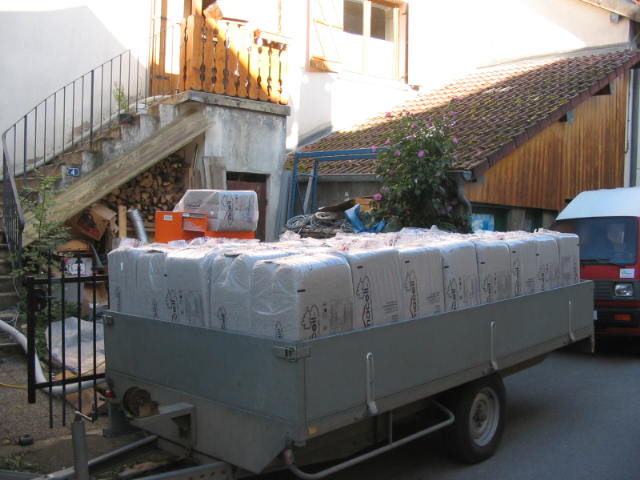

Ouate de cellulose de marque climatcell avec un lambda de 0,040 environ, en sacs de 15 kg. (Soufflage de la ouate à 38kg/m3)
http://www.materiaux-naturels.fr/images/produit/notice/n_431.pdf
http://www.nature-et-developpement.com/pdf_catalogue/Prospekt_A4_Climacell-2.pdf

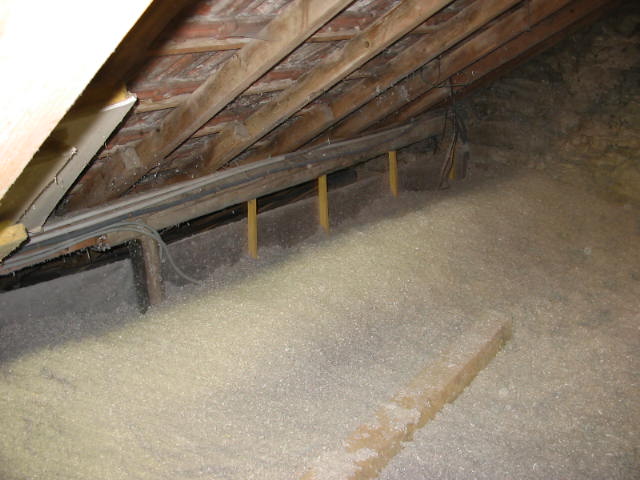

Le soufflage se fera depuis le grenier.

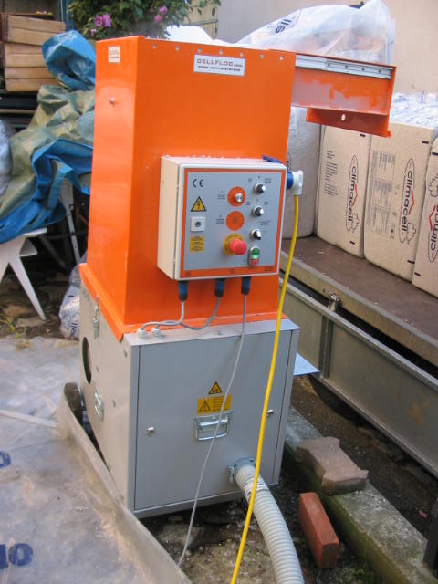

Je choisis de travailler avec un jeune artisan qui a choisi de se
lancer dans cette activité depuis 1 an. Je vide les sacs de ouate dans
la cardeuse souffleuse et lui, applique le produit. En gros, une
journée suffira à insuffler les 975 kg de ouate, à raison d’un sac de
15kg /6 minutes (65 sacs). Très peu de poussière, aussi bien au
chargement machine qu’en sortie soufflage.
La densité théorique qui sera appliquée est de 38kg/m3 ; dans le
cas présent, pour la mesurer, il suffit d’insuffler dans un caisson
étalon et de le peser une fois rempli en fonction du réglage machine.
Le réglage de 55 % au niveau de la soufflerie sera sélectionné pour
arriver à cette densité. (Dénivelé de 6m entre la machine et le
grenier).
Nota: Pour quantifier au mieux la quantité de ouate à insuffler,
il faut déduire de ce volume le volume « bois » de la
structure plafond, soit dans mon cas, 2,5 m3. Le volume réel à combler
est de 25,5 m3 ce qui nous donne 975/25,5=38,23 kg/m3.

- le prix de la ouate et de 5,5% avec l’artisan, 19,6% pour le particulier
il faut louer la machine, 100ht/jour et aller la chercher/ramener à 50 km de chez moi
il faut faire livrer la ouate, 180€ de livraison à moins d’avoir
le véhicule adéquat pour aller la chercher ce qui n’est pas mon
cas ; après, la location d’un utilitaire est aussi envisageable
mais c’est encore du temps en plus.

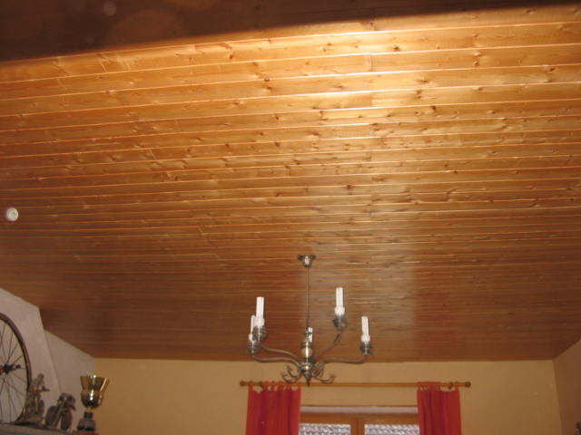

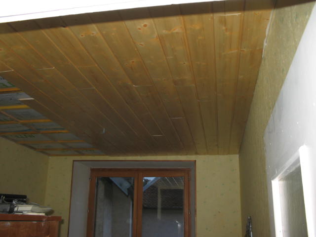

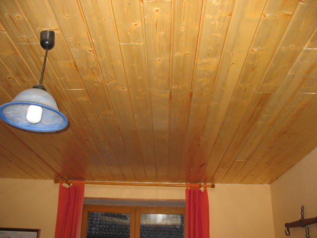

6) Finition.
Pose de lattes de 20 mm sur les solivettes pour bien contenir le film
frein vapeur puis cloutage de lambris en sapin du nord de 12 mm
d’épaisseur sur 13 cm de large pour chaque pièce.
La flèche du frein vapeur est de 15 mm pour chaque caisson, ce qui permet de poser le lambris ultérieurement sans difficulté.

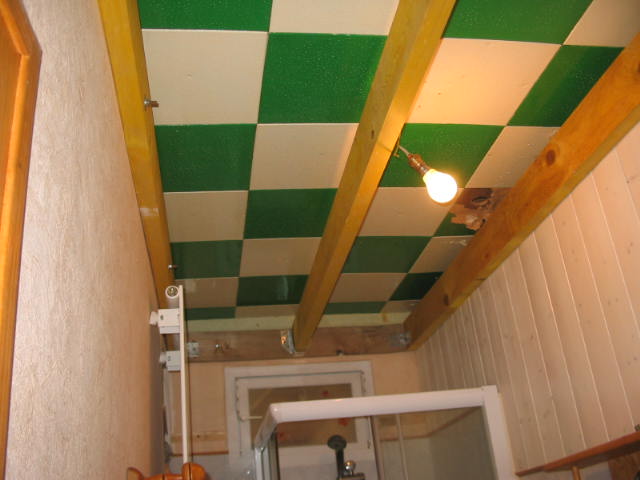

12) Quelques photos.
Salon avant travaux
Chambre avant travaux
Mise en place des solivettes cuisine
Mise en place des solivettes sdb
Mise en place des solivettes chambre

Pose frein vapeur
Vue depuis grenier avant soufflage
Vue après soufflage

Arrivage ouate
Frein vapeur collé

Finition chambre
Finition salon
