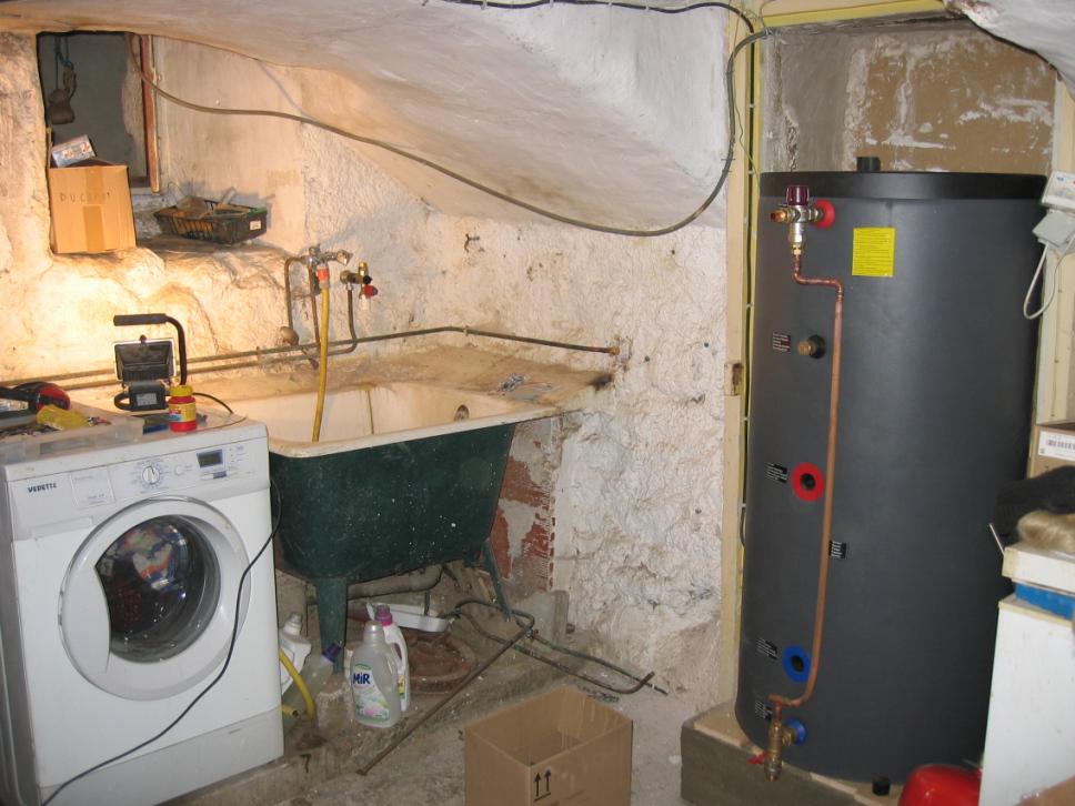

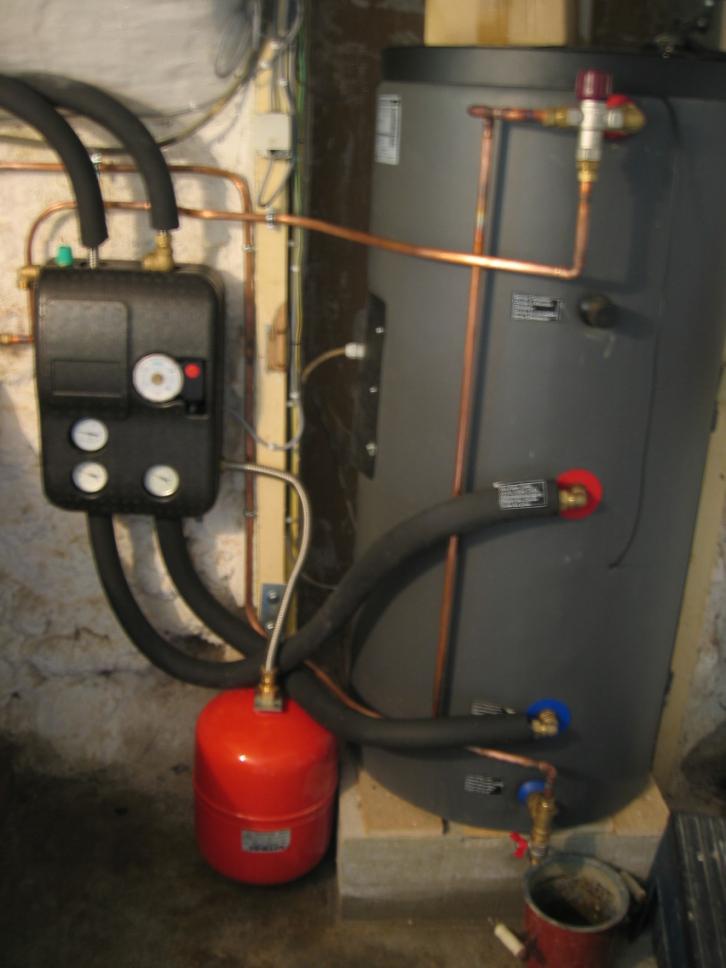

Le ballon branché au groupe de
transfert, des cartons sur les capteurs pour masquer le soleil pour
pouvoir faire le remplissage sans créer de choc thermique, deux trois
écrous à resserrer pour stopper quelques fuites, puis remplissage par la
vanne ¼ de tour du groupe de transfert avec le tuyau d'arrosage. On
passera en glycol une fois que tout sera testé (
avec la technique du pulvérisateur de jardin).

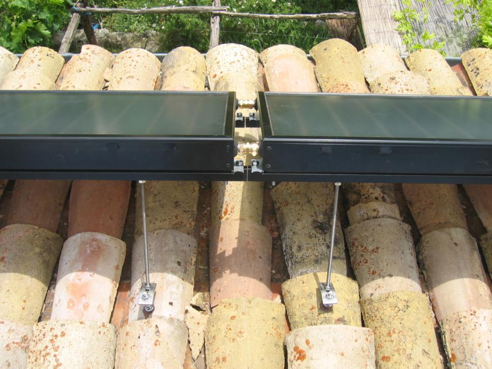

J'ai installé un purgeur automatique qui est vendu en option. Je l'ai
placé en sortie haute du capteur. Il n'est pas obligatoire, vu qu'il y
a un système de dégazage au niveau du circulateur, mais ça permet de
purger plus rapidement quand même. J'ai mis la vitesse 3 sur le
circulateur, ouvert le débitmètre en grand, branché la régulation,
enlevé les cartons et un beau rayon de soleil a mis le capteur en
charge.

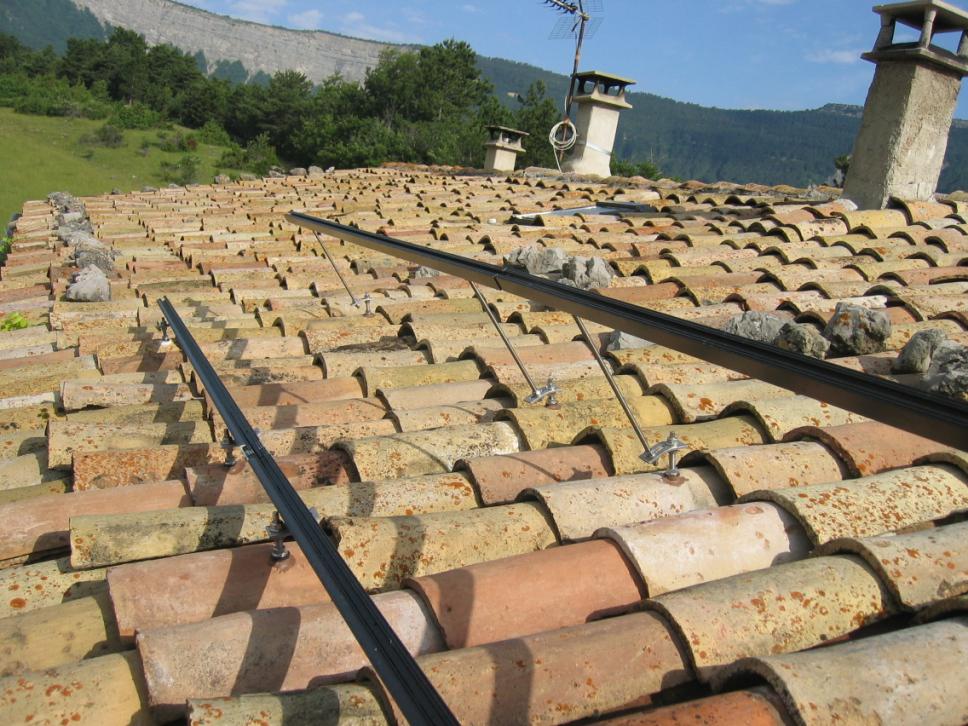

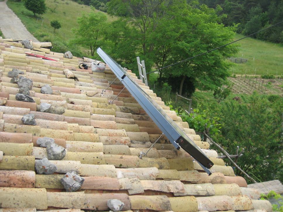

À 16h par une journée bien ensoleillée avec quelques passages nuageux
(1er juillet) 65°c à la sonde ballon, 85°c aux capteurs, on a bien fait
de les incliner à 45°.

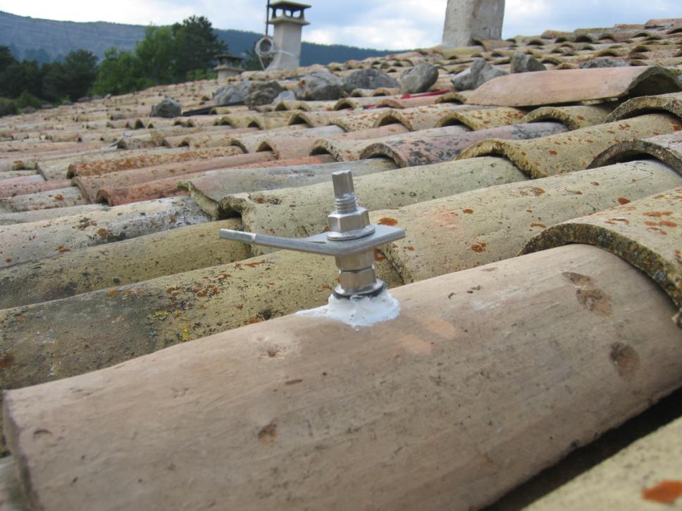

PS: ne pas oublier de relier capteurs et ballon à la terre.
