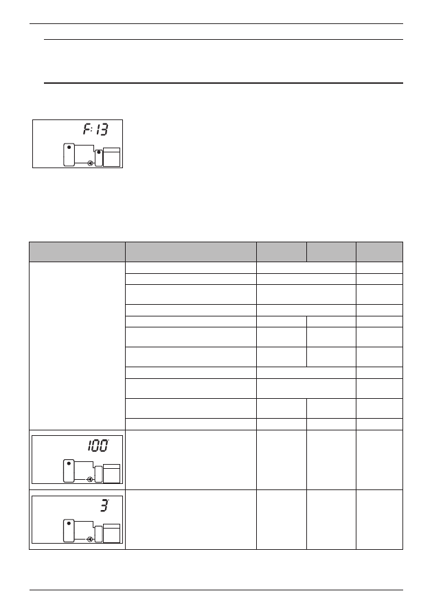

11.3.13  Thermostat différentiel
T
T
F
unc
SET
off
Active et désactive comme suit la sortie
R1 en fonction de la différence de
température entre 2 sondes de votre choix et avec une limite de temps :
si la différence de température dépasse la valeur T
diff on
, la sortie est
activée jusqu'à ce que la différence de température descende sous T
diff off
De plus, le déchargement de la source de chaleur peut être limité à une
plage de température précise (T
src min.
/T
src max.
) et le chargement de l'objec-
tif de chaleur à une valeur maximale (T
sink max.
Limite de temps : si l'heure actuelle est comprise dans l'une des 3 plages
horaires réglables, la fonction est effectuée.
La régulation de régime de la pompe peut être activée si nécessaire. La stratégie
de chargement de la régulation de régime tente de régler la différence de tem-
pérature en fonction de la différence de température d'enclenchement définie.
