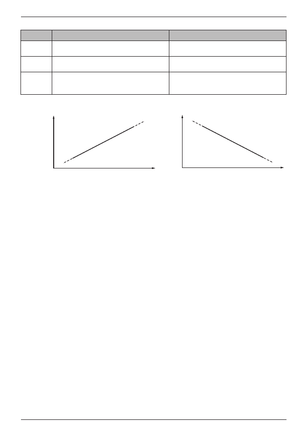

Caractéristiques des pompes à haute efficacité
Affichage Type de pompe
Caractéristique
AA
Pompe à haute efficacité avec profil PWM
d'une caractéristique croissante (Fig. 6)
0 % PWM : pompe désactivée
100% PWM : régime max. de la pompe
Ab
d'une caractéristique décroissante (Fig. 6)
100% PWM : pompe désactivée
C
Pompe à haute efficacité réglée par la
pression
(aucune ligne de commande ; activation/
désactivation via la tension d'alimentation)
Tab. 2:  Caractéristiques des pompes à haute efficacité
PWM %
RPM
PWM %
RPM
Fig. 6 :  Caractéristiques des pompes à haute efficacité avec profil PWM d'une courbe croissante (
AA,
gauche) et décroissante (
Ab, droite)
