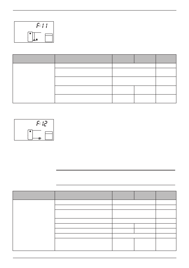

11.3.11  Réalimentation de retour
T
T
F
unc
SET
on
Active et désactive une réalimentation du retour de chauffage au moyen
d'une vanne à trois voies comme suit :
Si la différence de température entre le ballon de stockage et le retour
de chauffage dépasse la valeur T
diff on
, la vanne à trois voies se met en
marche (réalimentation du retour de chauffage en marche) jusqu'à ce
que la différence de température soit inférieure à la valeur T
diff off
La vanne à trois voies doit être connectée à la sortie
R1.
Affichage
Caractéristique
min.
max.
Réglage
d'usine
Activation
on, oFF
oFF
Entrée de sonde pour la tempéra-
ture du ballon de stockage
1 ... 5
ture du retour de chauffage
1 ... 5
Différence de température d'enclen-
chement T
diff on
T
diff off
 + 2 K
50 K
6 K
Différence de température d'arrêt
T
diff off
0 K
T
diff on
 – 2 K
3 K
11.3.12  Thermostat
T
F
unc
SET
on
Active et désactive la sortie
R1 en fonction de la plage de température
définie pour une sonde de votre choix. La fonction peut être limitée dans
le temps et réglée comme suit pour le chauffage ou le refroidissement :
Chauffage : le réglage de la valeur T
on
 est inférieur à celui de T
off
Si la température de la sonde descend sous la valeur T
on
, la sortie est
activée jusqu'à ce que la température dépasse T
off
Refroidissement : le réglage de la valeur T
on
 est supérieur à celui de la
valeur T
off
Si la température de la sonde dépasse la valeur T
on
, la sortie est activée
jusqu'à ce que la température descende sous T
off
Limite de temps : si l'heure actuelle est comprise dans l'une des 3 plages
horaires réglables, la fonction est effectuée.
Remarque
Le réglage de la valeur T
on
 peut être le même que celui de T
off
. Cepen-
dant, aucune utilisation pratique n'est prévue pour ce réglage.
Affichage
Caractéristique
min.
max.
Réglage
d'usine
Activation
on, oFF
oFF
Type de pompe
AC, HE
1)
AC
Caractéristique de la pompe (seu-
lement
HE)
AA, Ab, C (voir p. 15)
Entrée de sonde
1 ... 5
Température d'enclenchement T
on
0 °C
180 °C
20 °C
Température d'arrêt T
off
0 °C
180 °C
20 °C
Limite de temps
on, oFF
oFF
Plage horaire 1 Début/Fin
Plage horaire 2 Début/Fin
Plage horaire 3 Début/Fin
0:00
0:00
0:00
23:59
23:59
23:59
00:00/00:00
00:00/00:00
00:00/00:00
