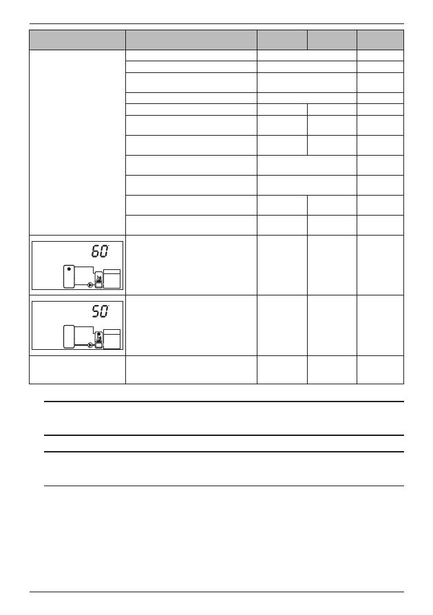

741.706 | 12.18
FR
Affichage
Caractéristique
min.
max.
Réglage
d'usine
Activation
on, oFF
oFF
Type de pompe
AC, HE
1) 2)
AC
lement
HE)
AA, Ab, C (voir p. 15)
Régulation de régime
on, oFF
2)
oFF
Régime minimum (seulement
AC)
30 %
100 %
50 %
HE + AA)
0 %
100 %
25 %
HE + Ab)
0 %
100 %
75 %
Entrée de sonde pour la tempéra-
ture du ballon de stockage
1 ... 5
ture de la chaudière à combustibles
1 ... 5
Différence de température d'enclen-
chement T
diff on
T
diff off
 + 2 K
20 K
6 K
Différence de température d'arrêt
T
diff off
0 K
T
diff on
 – 2 K
3 K
T
F
unc
SET
C
max
Température max. ballon de
stockage
0 °C
150 °C
60 °C
T
F
unc
SET
C
min
Température min. chaudière à
combustibles
30 °C
95 °C
50 °C
Objectif de régulation de la tempé-
rature de la chaudière à combus-
tibles (régulation de régime =
on)
0 °C
95 °C
60 °C
1)
Avis
AC !
HE !
2)
Avis
Consommateurs externes (par ex. un relais 230 V) : définissez le type de pompe
AC et réglez la
régulation de régime sur
oFF !
