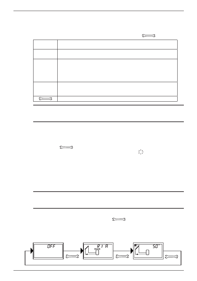

9
Modes de service
9.1
Modification du mode de service
 Avis
La pompe risque d'être endommagée en tournant à vide. N'activez les modes de service
Commande manuelle et Automatique que lorsque l'installation est remplie.
1.  Retirez le capot avant.
2.  Appuyez pendant 2 secondes sur la touche
 pour changer le mode de service.
3.  Répétez l'étape 2 si besoin.
4.  Installez le capot avant.
Off
Commande manuelle
Automatique
2 s
2 s
2 s
