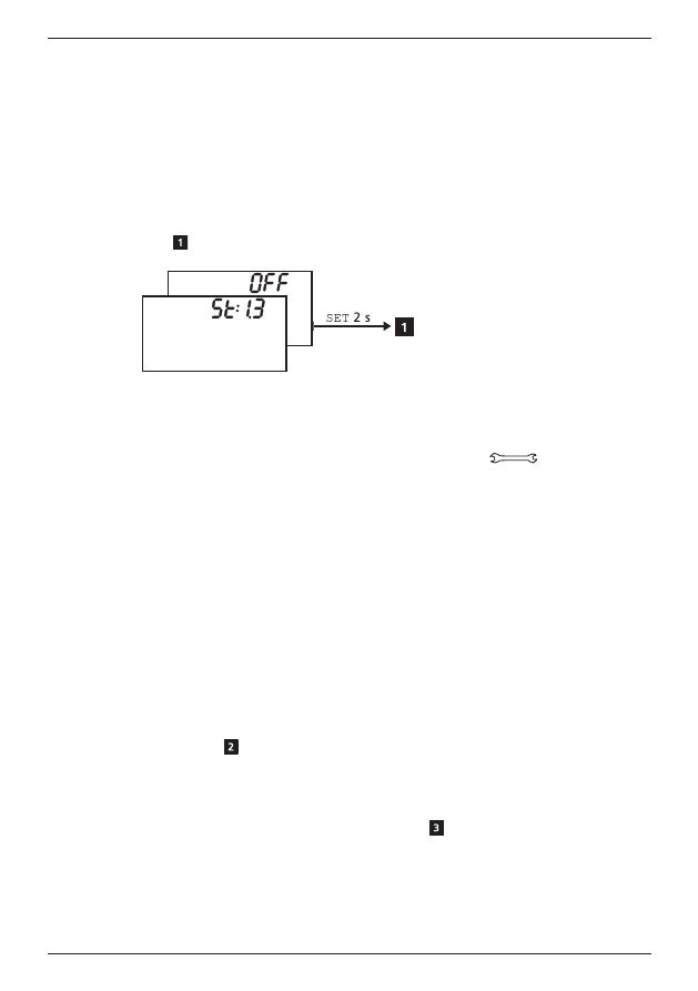

Mode de service Off
Mode de fonctionnement
•  La sortie est déconnectée (sortie/sortie de commande hors tension, relais ouvert).
Off et la version du logiciel sont affichés en alternance.
Exemple sur la fig. ci-dessous : version du logiciel
St 1.3
•  Le rétroéclairage est rouge,
•  Le menu de configuration peut être appelé
•  Le mode de service
Off est préréglé sur l'état de configuration originale.
Commande
X
Appuyez pendant 2 secondes sur la touche
SET pour appeler le menu de configura-
tion ( ).
