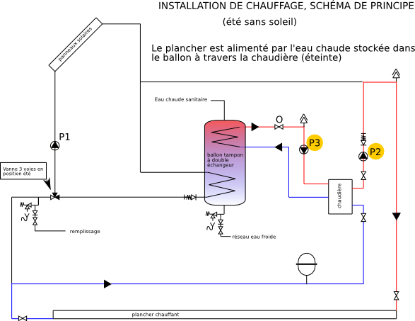

Tout d'abord, un schéma de principe de l'hydraulique.
schéma de principe de l'installation

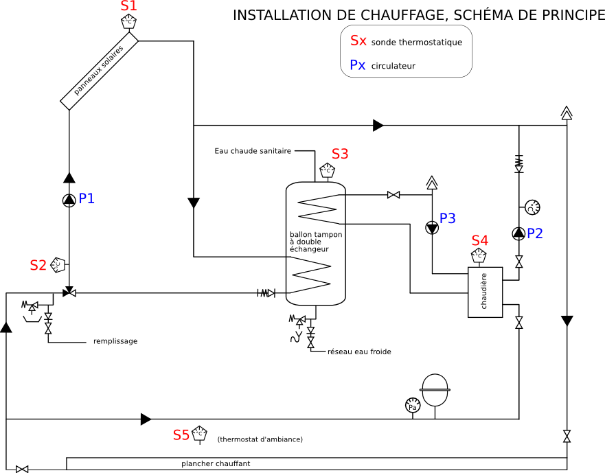

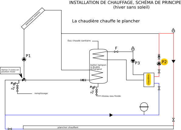

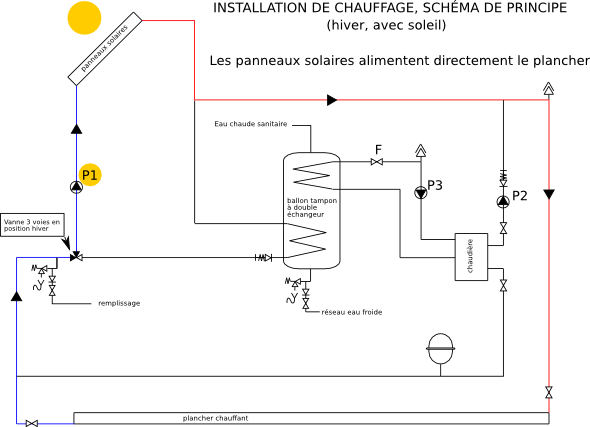

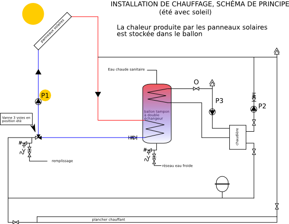

Puis le même en quatre exemplaires avec des couleurs afin de bien comprendre le fonctionnement selon les diverses situations.
fonctionnement l'été de jourfonctionnement l'été de nuit
fonctionnement l'hiver de jourfonctionnement l'hiver de nuit

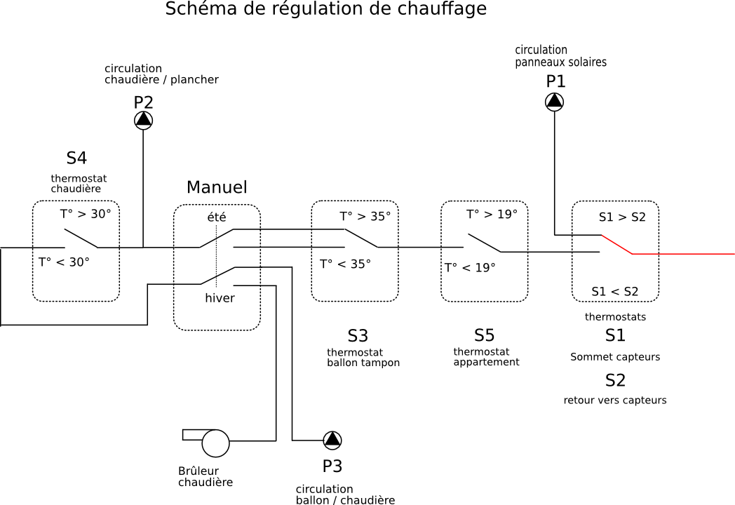

Enfin un schéma de principe de la régulation électrique. Celui-ci m'a donné beaucoup de fil à retordre car les paramètres étaient nombreux et, si le premier croquis était passablement complexe, je suis parvenu à la fin à quelque chose de plutôt simple ; mais le schéma de câblage est tout de même plus compliqué.
schéma de principe électrique

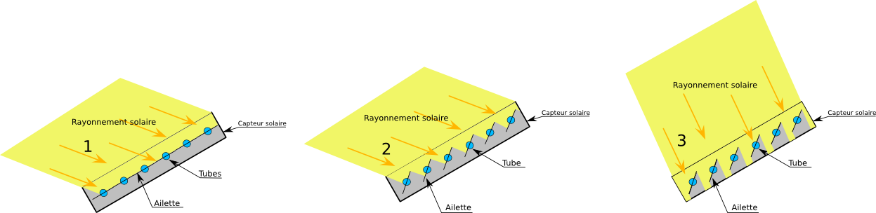

Les capteurs à ailettes orientables sont carrément une escroquerie, ils ne permettent pas de gagner la moindre calorie. En effet, un capteur plan utilise l'intégralité du rayonnement solaire qu'il reçoit ; il n'y a donc que trois façons d'augmenter la production
Ils peuvent même en faire perdre s'ils sont mal orientés ! L'explication en trois croquis tout simples :
Les panneaux à ailettes
Explications
Imaginons un toit incliné à 30° avec les capteurs posés à plat.
Ça vous tente toujours de payer très cher ces panneaux miraculeux ?
