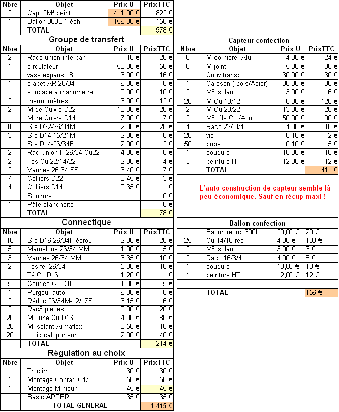

Ci-aprés donc la présentation de ces différentes solutions, le listing du matériel et l'estimation des coûts.
Exemple pour un CESI avec Ballon 300 litres en région PACA .
Tous les prix indiqués seront, bien entendu, à réactualiser ... ça évolue très vite !

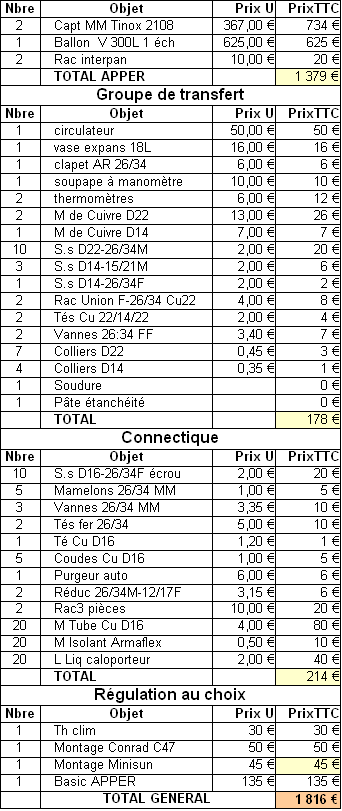

2) L'achat total en groupement: Exemple de prix chez APPER .Mai 08
Prix unit | Prix Ttc |
Capt Mm tinox 2108 | 367 € | 734,00 € |
Ballon 300L / 1éch | 625 € | 625,00 € |
Rac interpanneaux | 10 € | 20,00 € |
Gpe transfert | 318 € | 318,00 € |
Régulation | 135 € | 135,00 € |
Bitube inox 16 / 10 M (cher et facultatif) | 500 € (option) | 1000,00 € |
20L liq caloporteur | 48 € | 48,00 € |
purgeur | 22 € | 22,00 € |
Supports panneaux | 66 € | 136,00 € |
Kit fixation | 30 € | 30,00 € |
Tube Jonction ballon | 45 € | 45,00 € |
Groupe sécurité | 20 € | 20,00 € |
Divers raccords | 50 € | 50,00 € |
Matériel Electricité | 21 € | 21 € |
TOTAL | 3200,00 € |
Le bitube inox, bien que
très pratique et sùr, plombe le budget. Il est peut-être
préférable de réaliser les jonctions en Cuivre...au
choix.

4) L'autoconstruction
complète: Estimation du projet au 10/04/07
En résumé:
6000 - 6500€ / 3380€ (prime;aides;crédit d'impot déduits) pour une installation Toute entreprise ...
3000 - 3200€ pour du tout achat de qualité (On trouve à moins aujourd'hui)
2000 - 1820€ pour du mixte achat / confection classique.
1500 - 1420€ pour de l'autoconstruction
totale. Patiente et soignée.
