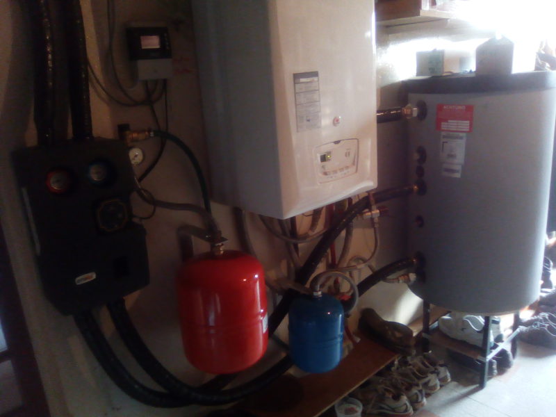

- Un panneau solaire GM Peint 1988x1213x90 mm exposé plein sud.
Un ballon de 150l
Station solaire 2 voies avec circulateur HE grundfos
Régulation solaire thermique STECA TRA501T 5 entrées 1 sortie
plus des petites bricoles .
Tout le matériel a été pris chez solaire diffusion.
L'installation, terminée et fonctionnelle depuis fin
septembre, a été relativement facile car le panneau
solaire est juste au dessus sur une terrasse.
Par contre, j'ai mis mon chauffe-eau gaz en série du ballon. (il
se déclenche, mais s'arrête aussitôt, quand l'eau du
ballon est supérieur à 40° C, la température
de réglage que j'ai choisie pour le chauffe-eau). Entre les deux, il y a un mitigeur thermostatique.
Seul inconvénient, si cela en est un, mon chauffe-eau se
déclenche plusieurs fois (puis s'arrête
instantanément à chaque fois) même quand la
température de l'eau est supérieur au réglage du
chauffe-eau. J'espère que cela n'abimera pas le chauffe-eau (à voir avec le temps).
Pour l'instant, quand le soleil est présent entre 11h et 16h ,
température extérieure 5 à 10°, j'ai de l'eau chaude de 40 à 50°
environ.
Voilà tout fonctionne à merveille.
Merci à l'équipe de solaire diffusion pour leurs conseils et aides.
