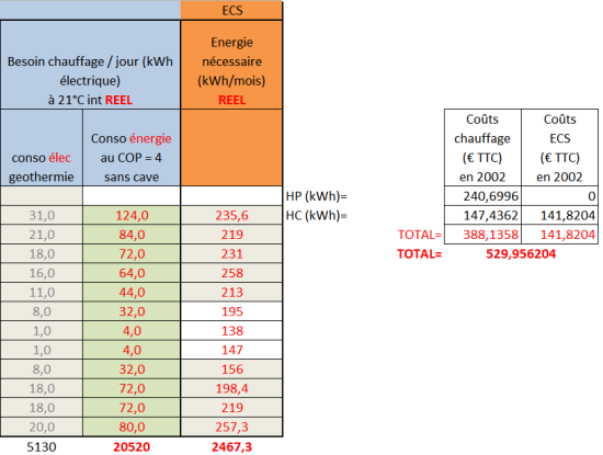

Conséquence sur le coût de l'ECS et du chauffage
EN 2002
Coûts basés sur des relevés réels au jour le jour durant une année complète (je ne vous dis pas ... je me suis amusé ! !) traduit en € TTC (c'était en francs à l'époque) :
Coûts ECS & chauffage en 2002[Zoom...]

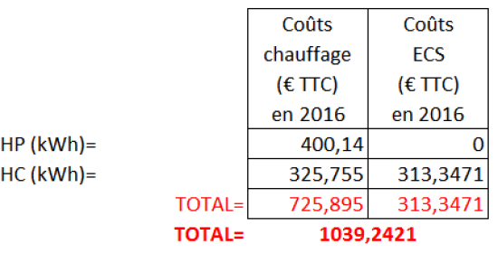

ESTIMATION EN 2016
Coûts basés sur une année équivalente à celle de 2002 (en consommation électrique) :
Estimation sur 2016
AttentionCQFD
IL EST URGENT D'AGIR ........ LE SOLAIRE THERMIQUE DEVIENT RENTABLE MEME DANS DES REGIONS FRANCAISES DITES "FROIDES"
