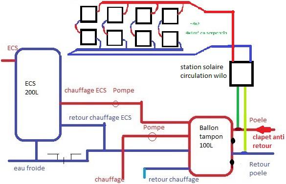

L'idée :

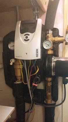

Relier au ballon mélangeur 100L un système thermique.
Le poêle chauffe l'eau de ce ballon tampon à 72°C (il la maintient à
environ 60°C/70°C une fois la température atteinte, mais réglage
possible entre 50 et 70°C) .

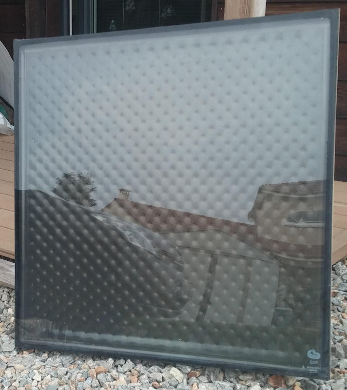

Facilement récupérables :

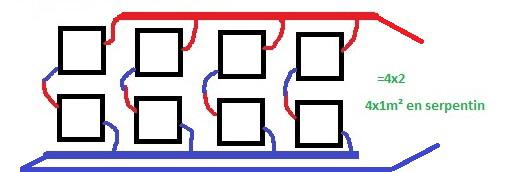

8 panneaux :
Pas idéal, mais pas cher (récup), léger/facile à déplacer/installer.
Reste à trouver la meilleure organisation/fonctionnement.

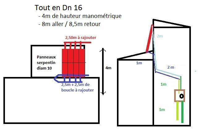

Après échanges et conseils sur le forum, schématiquement :

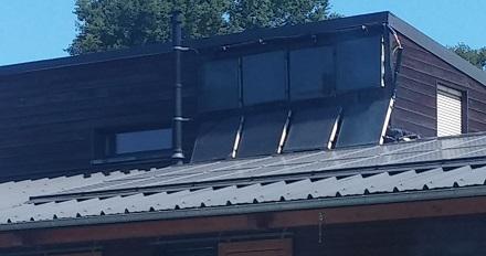

Au final, voici l'installation :
Le bilan en chiffres :
- 1 Mwh récupéré le 1er été (juin/juillet/aout/septembre) 100 % d'ECS solaire sur cette période.
- 2 Mwh récupérés au bout d'un an (donc 1 de plus les 8 mois suivants).
Une couverture ECS solaire de 100 % les jours ensoleillés de l'automne et du printemps.
Pas grand chose l'hiver mais pas grave le poêle prend le relais.
En terme de coûts :
- 250€ de station solaire
- 350€ de tuyaux/connecteurs divers/matériel de finition solaire
- 100€ de panneaux
- 50€ de glycol alimentaire
Et beaucoup de temps !!!!
