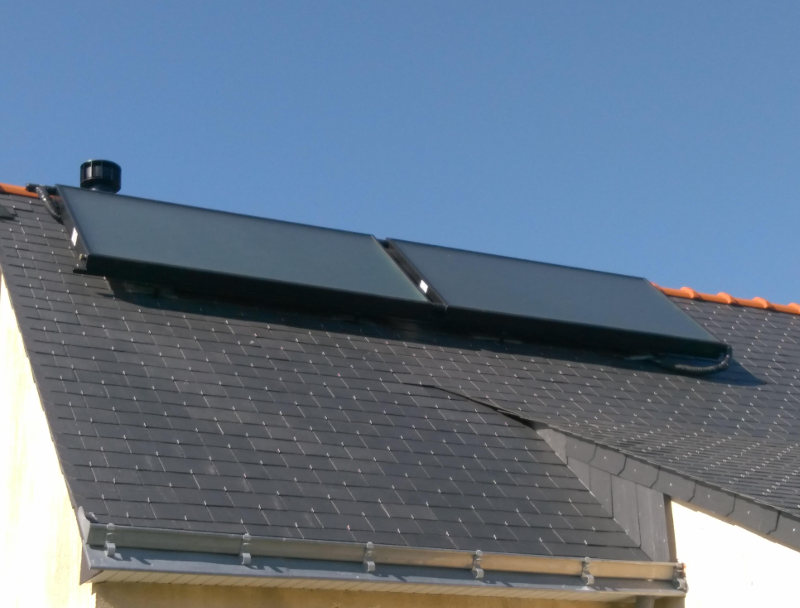

Les pattes de fixation des panneaux ne sont pas trop adaptées aux
toitures ardoise (les panneaux se retrouvent très espacés de la
toiture).
Pour l'étanchéité, prévoir des plaques de zinc en remplacement des ardoises au niveau de la sortie des pattes.

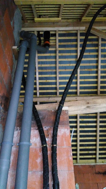

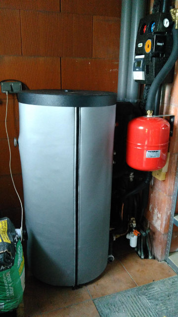

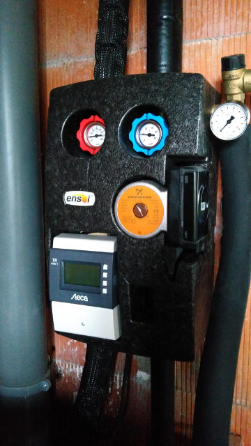

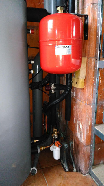

Pour le montage du groupe de transfert, du ballon et du vase
d'expansion c'est facile, il suffit de suivre le schéma. Par contre je
m'étais posé des questions sur la nécessité ou non de respecter un
positionnement relatif des différents éléments (Vase d'expansion au
dessus ou en dessous du groupe? Placer le groupe plus haut que le
ballon? Si oui de combien?) mais il semble que cela n'ait pas
d'importance.
