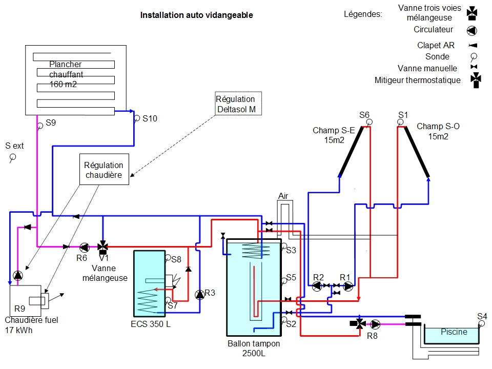

La régulation devra gérer :
-2 champs solaires sud-est et sud-ouest, cela nécessite 2 relais.
-le chauffage solaire de la maison soit 1 relais.
-le chauffage de lECS soit 1 relais.
-le chauffage de la piscine soit 1 relais.
-autoriser le fonctionnement de la chaudière lorsque le ballon tampon (2 400l) ne sera pas assez chaud soit 1 relais.
Schéma de principe de
linstallation :
Réalisation

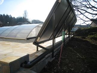

1) Voulant absolument utiliser le solaire pour faire du chauffage lhiver, les panneaux devront être inclinés à 60°.
Le toit ayant une pente de 35°, les panneaux seront posés près du sol, avec un champ sud-est et un champ sud-ouest, nayant pas suffisamment de place pour installer 12 panneaux plein sud.
2) Voulant absolument que linstallation fonctionne en drain-back, le bas des panneaux devra être au dessus du niveau deau du ballon tampon, conséquence, je dois creuser le sous-sol de 1.20m de profondeur pour installer le ballon tampon.
3) Linstallation devra être la plus simple et la plus fiable possible.
4) Les calories solaires ne passeront pas par la chaudière fuel.
Implantation des
capteurs :
Champ sud-ouest Champ sud-est
Des bandes de papier goudronné, recouvertes dalu, ont été placées entre les panneaux en alu et le châssis en acier pour éviter le phénomène de couple électrolytique.
Supports des panneaux :
Ils sont réalisés en tube carré de 40x40x2 dun seul bloc, pente de 10 à 20mm/m pour les panneaux et de 20mm/m pour les tuyauteries.

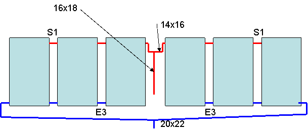

Chaque champ solaire est composé de 6 panneaux Wunder CLS 2510.
La tuyauterie aller de chaque champ est en 20x22, le retour en 14x16 sur 500mm environ, afin de créer une accélération pour chasser les bulles dair ; le reste est en 16x18, le tout en cuivre.
Les circuits sont isolés par de la mousse type armaflex dépaisseur 19mm achetée en Allemagne à 2.50 /ml.
S1 et E3 sont des diaphragmes installés suivant les préconisations dYves (Bouches du Rhône) et son logiciel.
Il y a également un diaphragme à la sortie de chaque champ car les tuyauteries sont asymétriques, contrairement au schéma de principe ci-dessus.
De ce fait, pour équilibrer les températures, jai du rajouter un diaphragme percé à 6mm sur le champ sud-ouest et un percé à 9.5mm sur le champ sud-est.
Comme décrit par Yves, le diaphragme est simplement un flan, ici en inox, percé dun trou en son centre pour compenser les pertes de charge et ainsi, avoir des températures de sortie identiques ; je lai placé dans les raccords unions (voir photo ci-dessous, le diaphragme inox est à gauche).

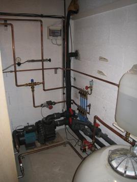

Dessus du ballon tampon
Les 2 vannes rouges sur les tuyauteries de départ et retour de léchangeur vers le plancher chauffant, servent à éventuellement brancher un radiateur de décharge et chauffer la terrasse lors de soirées fraîches.
Sur la droite, les tuyauteries cuivre pour lévacuation ou le remplissage dair des panneaux (14x16) et la mise à latmosphère du ballon tampon (10x12).
Les poutrelles au plafond, cest pour soutenir la terrasse, le local technique a été fait en dessous, 30m3 à sortir, soit 50 t de terre, pierres et sable à la pelle, pioche et brouette.

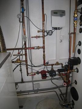

Photo de gauche : Photo de droite :
En avant plan, dispositif de mise à latmosphère Circulateurs pour champs sud-est et sud-
des panneaux et du ballon tampon. En arrière ouest.
plan, tubes cuivre non isolés : départ et retour
chauffage de la piscine. Tubes verticaux isolés,
sortie et entrée échangeur, départ vers plancher
chauffant et ECS.

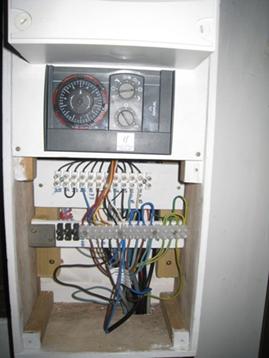

La régulation de la chaudière ferme + ou - la vanne mélangeuse en fonction des paramètres du chauffage (sonde extérieure, sonde dambiance), afin denvoyer, dans le plancher chauffant, les calories solaires strictement nécessaires à la température programmée.
Vue densemble ballon ECS, chaudière, régulation solaire.
Régulation de la chaudière fuel Température du ballon tampon le 20 mars 2009.
et de la vanne mélangeuse solaire. S1 : champ sud-ouest.
S2 : bas du ballon tampon 2400l.
S3 : haut du ballon tampon 2400l.
Ballon ECS 350litres Le circulateur Salmson (orange) pour lECS.
La vanne mélangeuse et le circulateur solaires pour le plancher chauffant, au dessus, clapet anti-retour à battant.

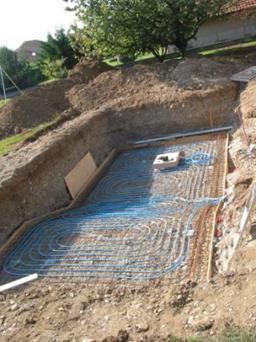

Lors de la réalisation de la piscine, jai tout simplement posé, dans le radier, 4 boucles de PER, comme pour un plancher chauffant, longueur 60m chacune, diamètre de 13x16.
Photo de droite :

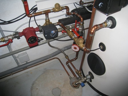

Au dessus de la grosse pompe (nage à contre courant de la piscine), on distingue le circulateur, le mitigeur thermostatique et les collecteurs aller et retour avec les 4 boucles en PER de 13x16 pour le chauffage de la piscine.
Lorsque la température à la sonde S3 du ballon tampon atteint 65° C et que la température à la sonde S4 est < à 28° C, le relais R4 met en fonctionnement le circulateur tant que la température à la sonde S3 est > à 55° C et à la sonde S4 < à 28° C.
Les premiers essais réalisés semaine 12 ont donné de bons résultats en terme déchange thermique, léchangeur (les 4x60m de PER de 13x16) a absorbé la production solaire au fur et à mesure).

Conséquences de la
modification:
- Suppression de la vanne trois voies sur le circuit solaire,
- Création de 2 piquages sur le circuit à la sortie de léchangeur,
- Ajout dune vanne thermostatique pour limiter la température envoyée dans le radier de la piscine,
- Ajout dun circulateur.
Notes diverses :
La hauteur deau (niveau haut du ballon tampon) au-dessus de laxe des circulateurs est de 0,85m.
La hauteur entre laxe des circulateurs et le sommet des panneaux est de 3mètres.
Il ny a aucune difficulté dans mon cas à remplir les circuits au démarrage même si leau en bas du ballon tapon est à 60° C.
Les circulateurs pour les champs solaires sont un Grundfos UPS 25-60 et un Emmeti type shark N° 6/53-180.

Mettre de lacier galvanisé avec du cuivre (voir photo du tronc de cône).
Mettre un support de 200mm de longueur, au milieu des panneaux en partie base pour les supporter, le cadre nest pas assez rigide, préférer un support sur toute la largeur des panneaux.
