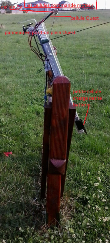

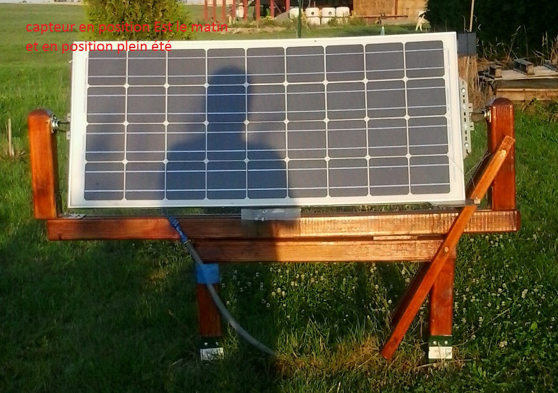

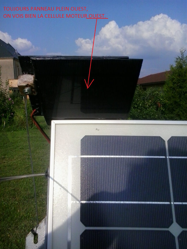

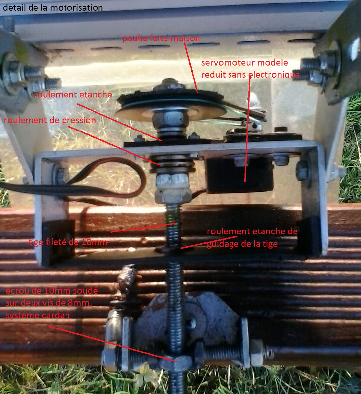

Un panneau de 100W qui suit le soleil

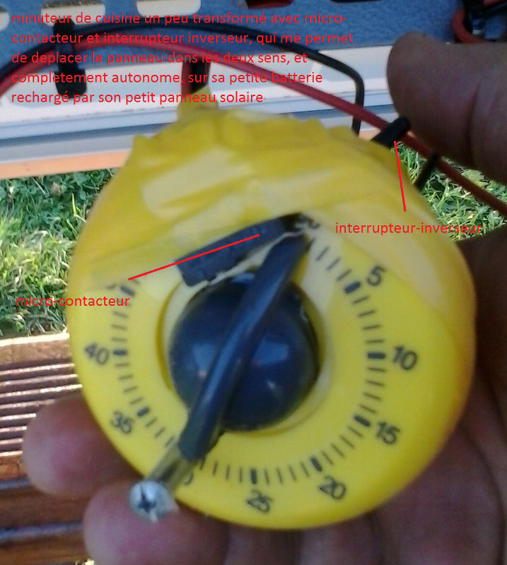

d'Est en Ouest automatiquement, avec une petite batterie et un
interrupteur + une minuterie et un micro switch de fin de course pour
marche en manuel.

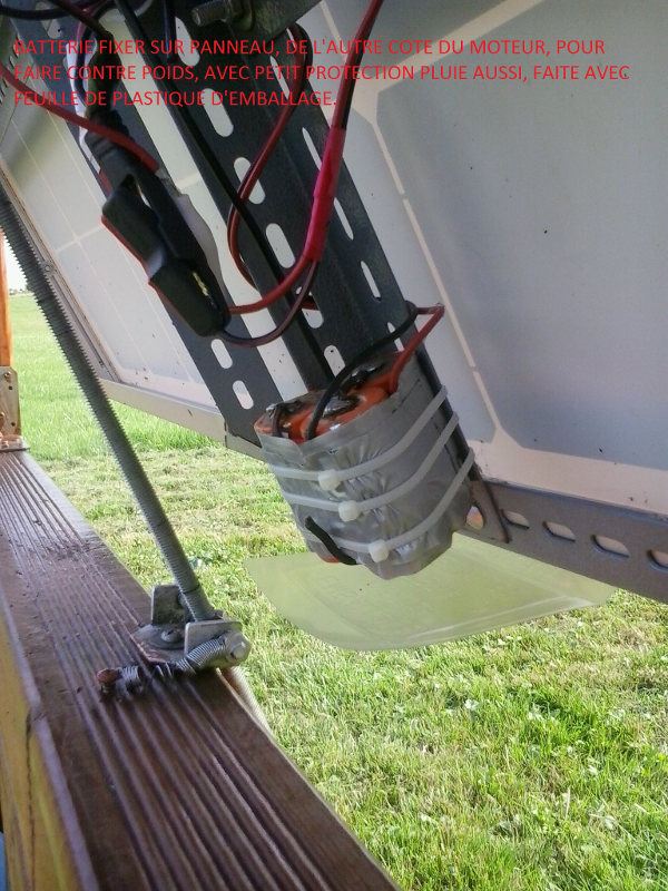

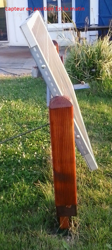

L'ensemble est réglable en hauteur sur 3 positions pour suivre les saisons, il n'y a que quatre vis à dévisser.

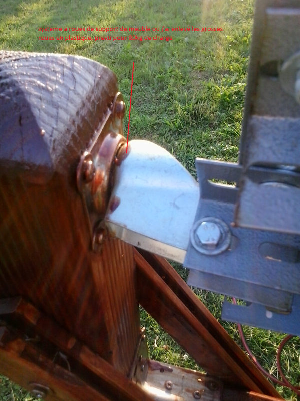

Le système est fait avec beaucoup de matériel de récupération, sans
module électronique ou autre bidule compliqué. Simplicité et efficacité
sont les maîtres mots.

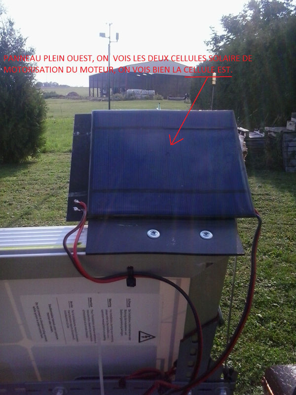

Branchement:
Panneau - micro onduleur inverter 12v / 220v max200w + compteur
électronique pour voir combien j'injecte dans mon réseau maison, sur
une prise unique et directe avec un micro disjoncteur de 30MA et un
fusible.

Bien sûr il faut du soleil pour mettre le truc en route, mais même
soleil voilé ou avec nuages cela tourne et produit quand même un peu.
Il ne faut pas rêver non plus, ceci est un petit système et du bricolage.
