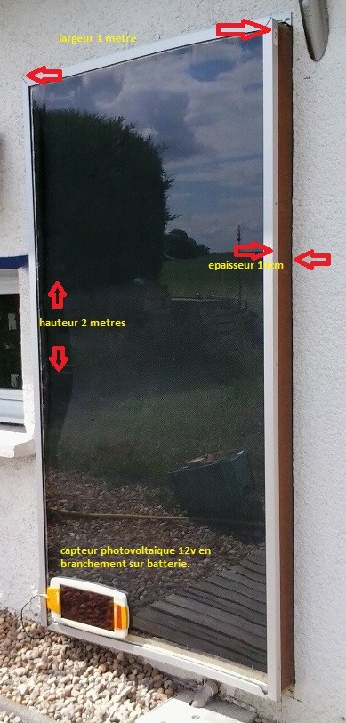

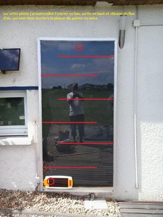

Donc un capteur de 2m2 solaire à air installé sur un mur plein sud,
donc à 90° et relié en direct à la buanderie et au garage juste
derrière le mur, qui fonctionne depuis plus d'un an.
Pour le prix de tout cela, plus ou moins 50 euros et beaucoup de récupérations à droite ou à gauche.

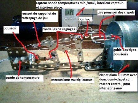

Poussoir (vérin) de clapet, récup dans une vielle vanne thermostatique de radiateur chauffage central.
Système poussoir, meccano de mon fils.
Bois du fond, des chicanes, récup.
Isolant du fond et des cotés 3cm, récup.

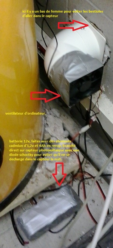

Batterie 12v, récup d'éléments cadmium en 4Ah.
Ventilo, récup d'ordi.
Panneau solaire et diode, récup.

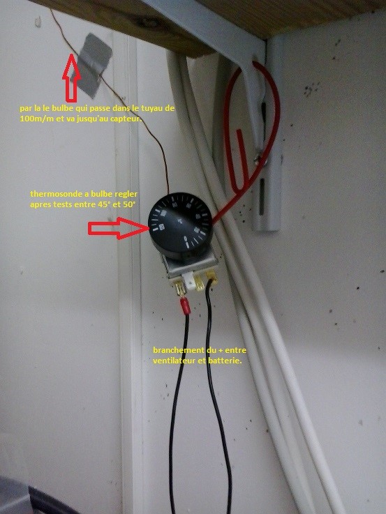

Achat Thermosonde à bulbe

Et comme je pense que des photos valent mieux que de très longs
discours, voilà une série avec quelques explications marquées dessus.
Et pour finir, par ce beau jour du 11 Octobre 2015 et par une température de 13° max dehors.
Les températures ont été de :
45° ON de la thermosonde à bulbe vers 9h, et presque toute la journée
le système à tourné entre 60° et 70° d'air chaud envoyé dans la pièce,
uniquement avec le ventilo sur capteur solaire/batterie.
40° OFF de la thermosonde à bulbe vers 17h30.

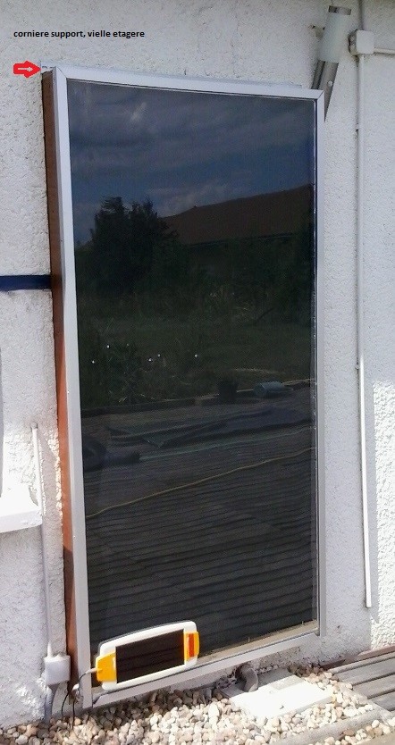

Quant à l'été, le toit fait déjà un peu d'ombre sur le capteur, voir la
deuxième photo faite en juin, et en plus je mets dessus des protèges
soleil à ventouse pour voiture, comme cela le système ne tourne pas
beaucoup en été, juste un peu le matin.

Et sur une idée de GUY de APPER, voici le vérin poussoir des deux
demis clapets qui se trouve glissé dans le tuyau du flux d'air chaud,
très chaud même, fait avec plein de récup.
Après plus d'un an de tests de toutes
sortes, cela tourne toujours bien, chauffe bien le garage, sans
entretien, sans électronique ou autre, sans panne.
Toujours ma devise:
Simplicité, efficacité, entretien nul.
Je peux passer à d'autres choses.
