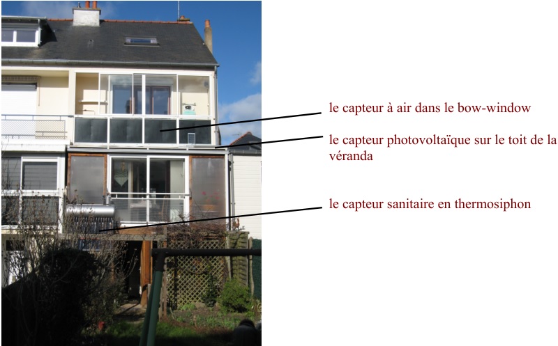

Évidemment, les apports solaires interviennent dans cet ensemble de travaux :
- Une véranda sur une terrasse en bois en extension de notre salle à manger apporte un peu de chaleur en mi-saison.
- Un capteur sanitaire en thermosiphon préchauffe l'eau en amont du
ballon de la chaudière gaz et nous fournit l'eau chaude en totale
autonomie 90 jours par an. (Oui, je sais, c’est un capteur à tubes …
personne n’est parfait !).
- Un capteur photovoltaïque (250 Wc) couvre notre « bruit de fond » de consommation électrique.
- Un capteur à air installé dans le bow-window de la chambre souffle de l'air chaud dans le bureau situé au nord.

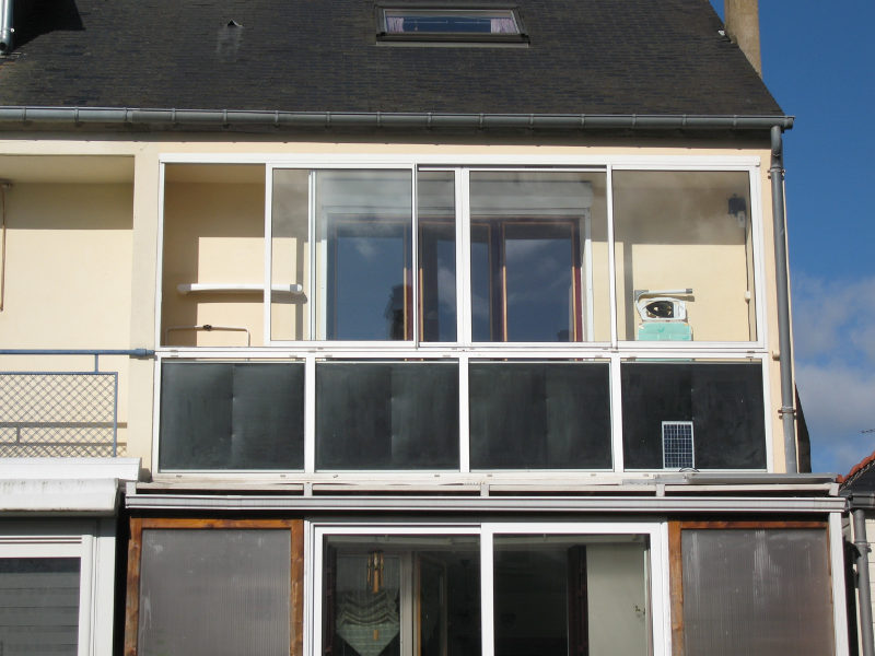

Photo de la façade sud

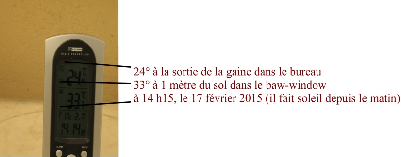

C’est à propos du capteur à air que je présente ce retour d’expérience.
Les puristes diront que ce n’est pas véritablement un capteur à air. Juste une déclinaison de son application.
Dans la partie basse du bow-window, j’ai installé des panneaux
amovibles (cadre en aluminium, support en mélaminé, 30 mm de
polyuréthane et plaques acier peintes en noir pour l’absorbeur).
Au total ces panneaux couvrent 4.35 m².

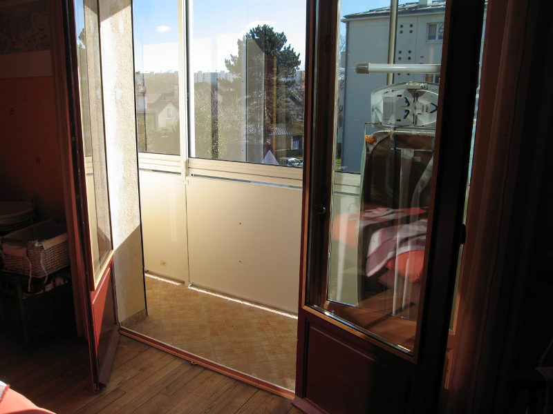

Photo du bow-window avec les panneaux en position hiver
Le bow-window et les panneaux vus de l'intérieur de la chambre.
En été je retourne les panneaux afin que les absorbeurs soient vers
l'intérieur et la face blanche vers l'extérieur.
