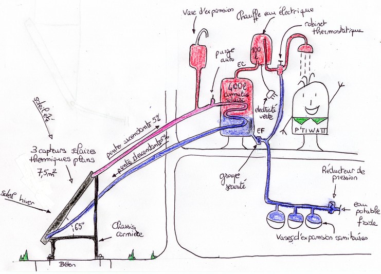

et le lave-linge. Ce dernier possède une double entrée eau chaude et
eau froide. Adopter le thermosiphon, c’est éviter l’ajout d’une pompe,
l’électricité nécessaire à son fonctionnement, un système
d’asservissement et donc plus de fiabilité au final. La facture

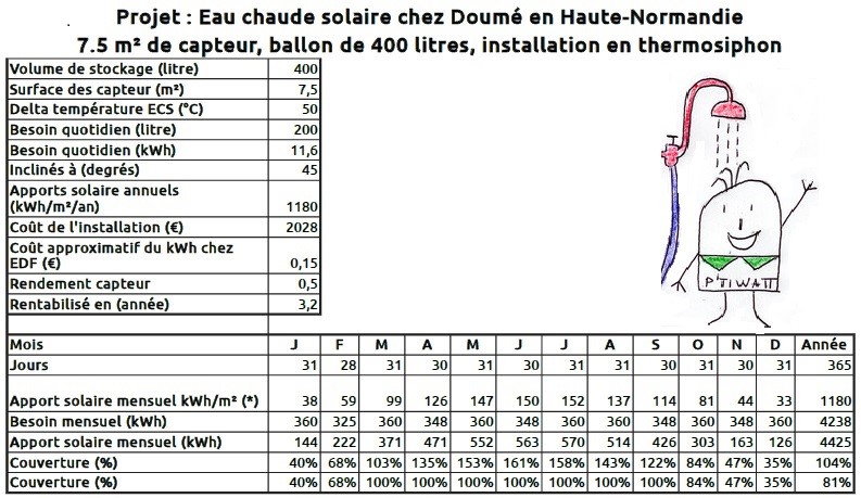

d’électricité est réduite de manière substantielle. Le rendement des

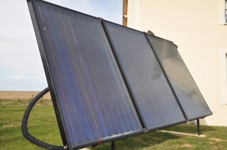

capteurs solaires thermiques est de 50%. Nous avons installé 3 capteurs

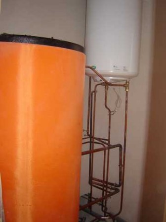

plans de 2,5 m² associés à un cumulus de 400 litres. L’appoint est
assuré par un petit chauffe-eau électrique de 100 litres. Il est
recommandé de ne pas installer l’appoint électrique dans le cumulus
solaire afin de profiter pleinement des apports solaires faisant suite
à un ciel couvert.
