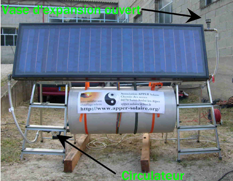

le proto du lg1240 tinox a été utilisé pour cela
un ballon 100 l ech annulaire
un vase ouvert sur le circuit primaire:
une simple reduc fonte 1' 1/2 -> 3/4' montée sur un té
en partie haute !
un circulateur monté sur le froid en sortie du ballon
2 flexibles
un doigt de gant monté à l'opposé du vase (haut
gauche photo)
2 escabeaux reliés assemblé entre eux avec deux rails
supports toiture
l'objectif est de parler solaire, les point clés sont:
- inclinaison: fonction du besoin
- chauffage : le chauffage nécessite une régulation
- rendement installation -> basse temp
ce cesi se régule, c'est pour cela que l'on a placé volontairement
le ballon en bas (il a aussi pour fonction secondaire de stabiliser l'ensemble,
poids), il suffit d'expliquer aux curieux que placés à l'inverse
il n'y a plus besoin de régulation.
ce cesi se met dans une petite voiture: le capteur sur le toit , le
ballon dans le coffre.
il se monte en 30 mn maxi à 2.
