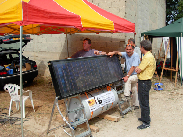

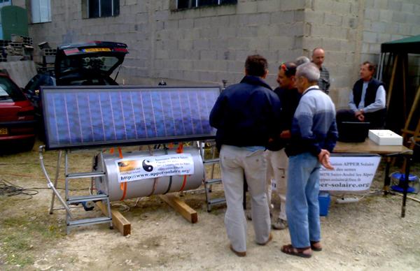

capteur long incliné à 60° en démoDès le mercredi André Bayle est venu à Saint André les Alpes m'aider à préparer un chauffe -eau solaire à circulation forcée qui pourrait nous permettre de montrer les différents moyens de régulation d'un système solaire à eau : régule simple du commerce, régule auto-construite, API (automate programmable de domotique). Nous avons donc conçu un bati à base de deux escabauds sur lequels nous avons posé un capteur long incliné à 60° pour faire réagir les gens sur l'inclinaison et expliquer le non sens de poser bêtement sur un toit peu incliné un capteur solaire qui ne travaillera probablement toujours dans de mauvaises conditions (si l'on veut un apport solaire en hiver , il s'agit d'aller chercher le soleil d'hiver là où il est, et pas le contraire).
Le ballon annulaire de 100l est accroché au sytème, il assure la stabilité en cas de mistral.
Ce sytème se monte en 15 mn et se démonte encore plus rapidement, le tout tient dans une voiture avec le petit capteur sur le toit.
Capteur long incliné à 60° en démo
