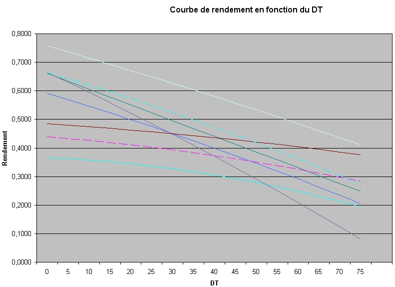

Sur le graphique ci-dessous sont regroupés des bons et des mauvais capteurs tubes, des bons et des mauvais capteurs plans, rendements ramenés aux surfaces hors tout exposées:
Les capteurs tubes sont donnés sur les 3 courbes les plus horizontales.
représente un capteur plan revêtement peint en noir, les 3 autres: du moins bon au meilleur
capteur
plan du marché dans la gamme des revêtements Tinox,
Comparaison des capteurs tubes avec les capteurs plans:
Si
l'on compare le meilleur capteur tube du marché au meilleur capteur
plan, on s'aperçoit que quelque soit le Delta T étudié
le plan a toujours un rendement supérieur.
Si l'on se place dans les delta T utilisé en chauffage basse température (exemple: delta T 30°):
on
va comparer par exemple le meilleur capteur plan avec le capteur revêtement
peint en noir et aussi la courbe verte qui commence au même endroit
à Delta T 0° que le plan peint (la courbe verte et celle pentue
représentent la même technologie de capteurs chez un fabricant
qui décline son matériel en peint et en revêtement
tinox),
Nous avons donc à delta T 30°:
le même en tinox est 50%
le meilleur capteur du marché est à 63%
le moins bon est à 33%
Il s'agit maintenant de ragarder les fonctionnements dans leur ensemble:
étude
du capteur plan peint: sa courbe étant très pentue on pourrait
penser à l'éviter car son rendement chute énormément
dans les hauts delta T. Ce serait une grave erreur car c'est justement
ce défaut qui va éviter la surchauffe estivale due à
une très faible demande (ECS seule), C'est la raison principale
pour laquelle les installations solaires anciennes ne posent guère
de problèmes de maintenance.
Si l'on se place en production d'ECS seule avec une surface de captage faible:
étude à delta T 55 par exemple (en imaginant qu'il fasse 10° dehors, 65° dans le capteur pour produire de l'ECS à 55°):
le meilleur plan du marché (tinox) est encore à 50%
Dans ce cas évidement c'est vers le tinox qu'il faut se tourner.
