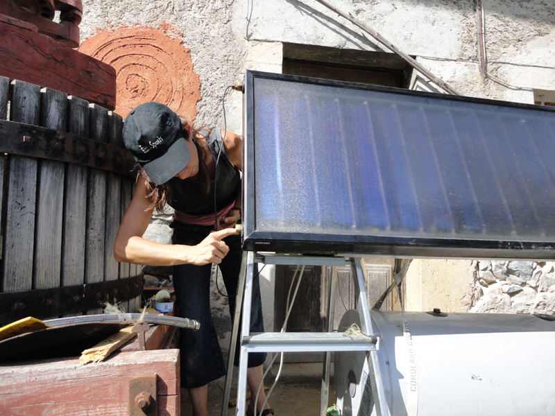

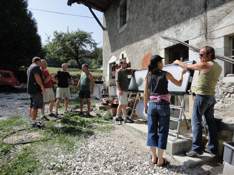

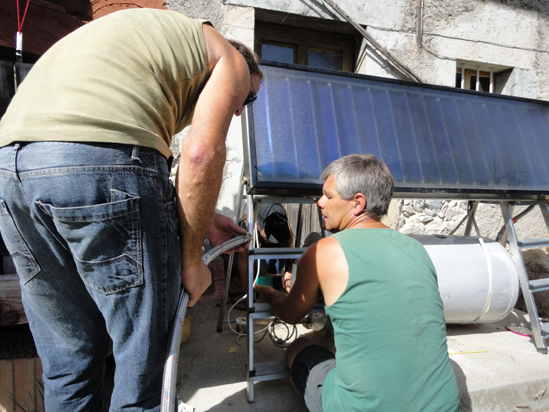

 Montage du CESI en circulation forcée

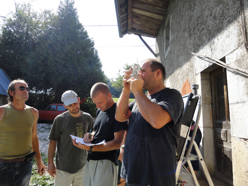

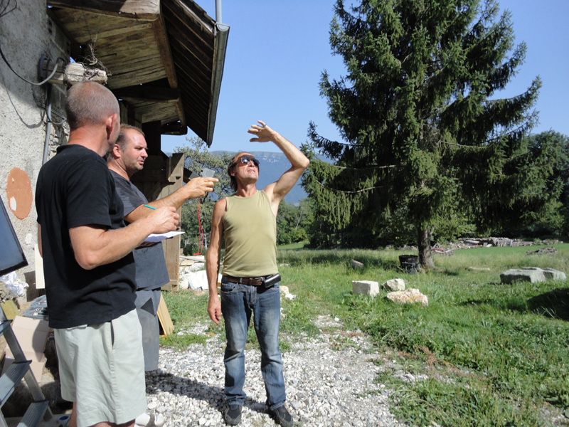

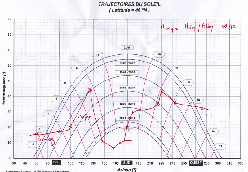

 Prises des relevés de masques du Cesi

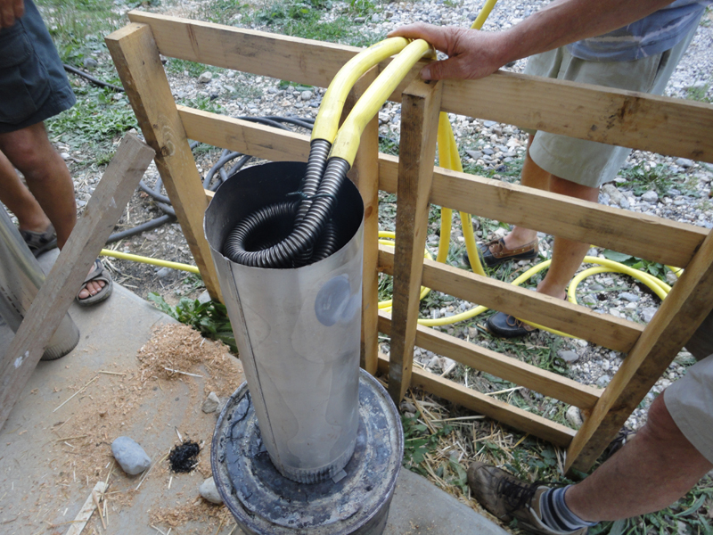

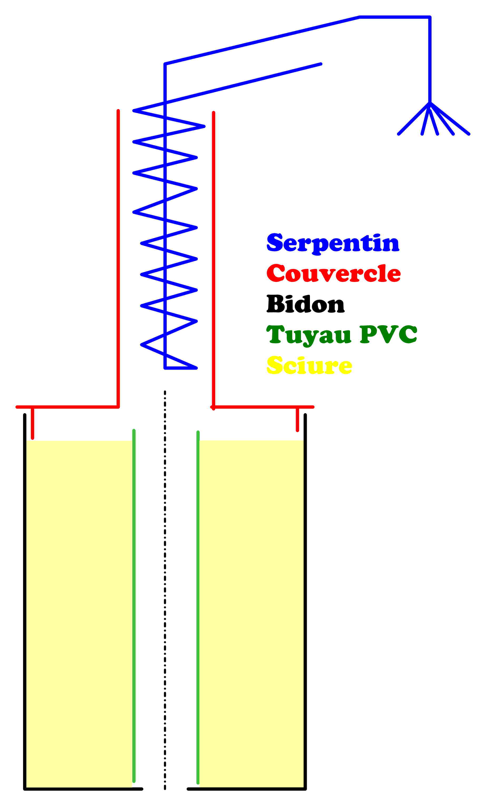

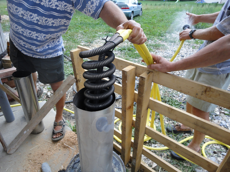

 Les gars d'Oxalis  maîtrisent le feu:
Leur technique est la suivante:
on prend un bidon ici diamètre 30cm H 50cm
un trou dia 6cm au fond au centre
pour charger en sciure on place un tuyau au centre qui fera office
de cheminée
on rempli de sciure les côtés, on tasse
puis on enlève le tuyau
on enflamme avec un peu de foin ou du papier
ça prend tout de suite
par dessus on place un couvercle avec un tuyau de fourneau dans
lequel il suffit de placer
l'échangeur d'ECS  instantanée.
de cheminée
