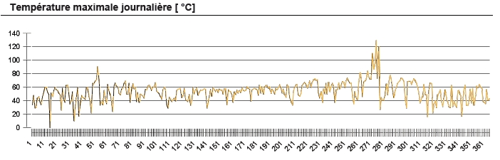

graphe extrait du pdf orientation sud 6m2:
graphe recherché , à noter légère surchauffe
en septembre, ce qui est normal car il fait encore chaud dehors et la course
du soleil devient plus efficace sur les panneau fortements inclinés
en façade sud.

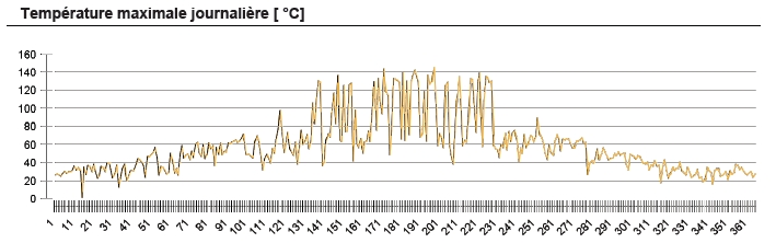

graphe extrait du pdf orientation ouest 7.5 m2:
surchauffe quotidienne des mois d'avril à août, inacceptable
pour une installation durable.
