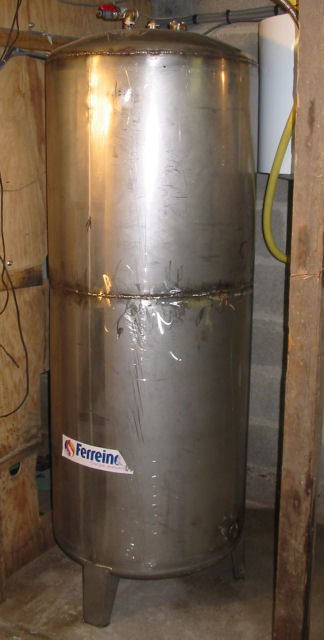

Ce ballon
auto-construit a rendu l'âme du côté ECS (destructuration
de l'inox par les soudures à l'arc ???
Micro-bulles en partie
haute ??? Absence d'anode sacrificielle ??? Qualité de l'eau ???).

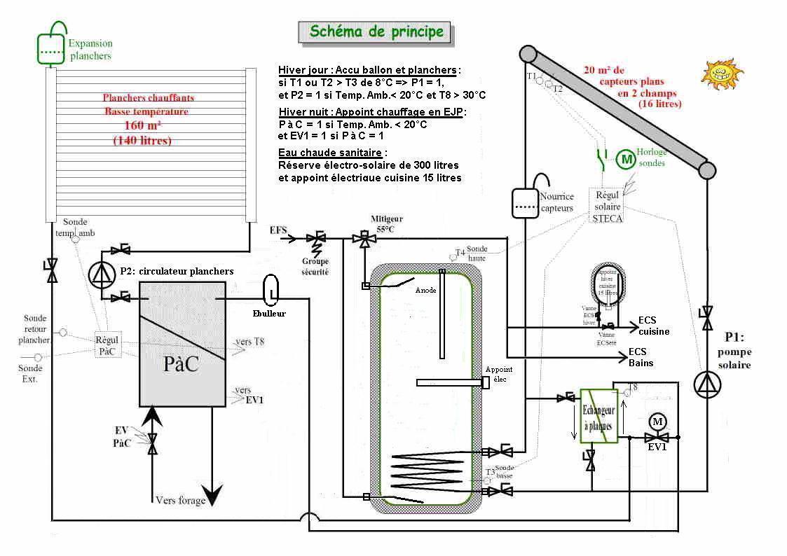

Le système est
désormais le suivant :
22 m² de capteurs intégrés en façade et inclinés à 65°.
Ballon ECS-SE-300 litres avec appoint électrique à mi hauteur.
Echangeur à plaques sur les planchers.
Appoint par PàC auto-construite.
Chauffe-eau 15 litres déporté en cuisine
L'échangeur à
plaques sur le circuit planchers, et le chauffe-eau de 15 litres en cuisine
sous l'évier
(eau chaude instantanée préchauffée par le ballon) ont été
posés en 2011.

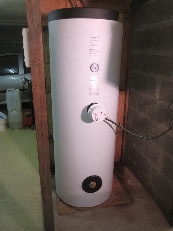

Démontage du
ballon combiné de 500 litres et repose du ballon ECS 300 litres

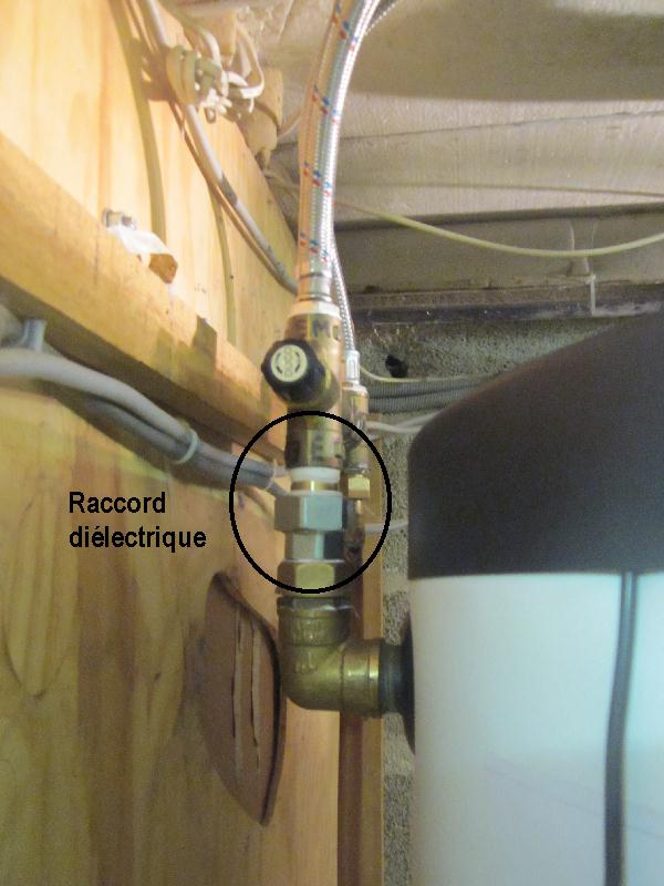

Les départs ECS
sont montés avec des raccords diélectriques (isolants),

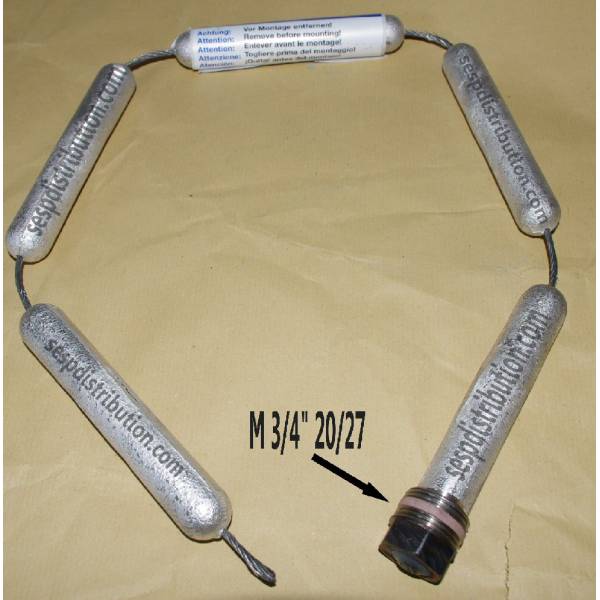

et le ballon est
équipé d'une anode sacrificielle facile à changer en partie haute.

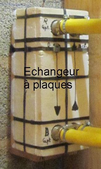

L'ajout de
l'échangeur à plaques a permis de gagner en souplesse pour la charge des
planchers chauffants.
Il est en
service quand la température échangeur > 30-35°C et que la température
maison < 20°C.

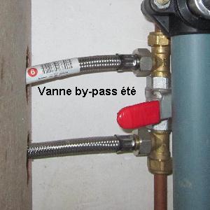

Il est by-passé en phase de chauffage par la PàC
pour ne pas freiner le débit sur le condenseur de celle-ci.
Le by-passage
se fait par une vanne 2 voies TOR (vanne ¼ tour manuelle équipée d'une
motorisation).
Elle est
commandée par un thermostat inverseur à bulbe (ouverture-fermeture).
La vanne est
fermée en phase d'accumulation dans les planchers par le solaire.
Après remplissage au monopropylène glycol, pour supprimer les risques de
gel déjà subits
( voir compte rendu "Modifs 2009")
et après
vérification de l'ensemble des raccords (pas de fuite), les essais ont été concluants.
La montée en température et son maintien en partie haute sont
satisfaisants
(pertes de quelques degrés seulement en une nuit).
La stratification se fait bien, et l'échangeur à plaques joue son rôle,
On peut passer à la dernière phase : l'isolation des nouvelles tuyauteries.

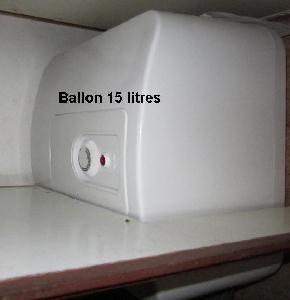

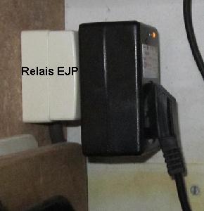

En 2011, le
rajout du mini chauffe-eau placé sous l'évier, apporte plus de confort côté
cuisine.
Ce mini
chauffe-eau (15 l - 1000 W), est commandé par un relais EJP. Il est by-passé en été.
