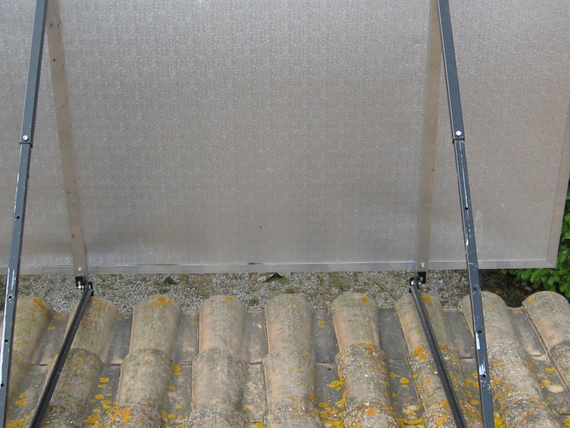

Le capteur est un Heliofrance acheté à Frédéric Mykieta en fin de foire à Mérindol, surface 2,70 m².

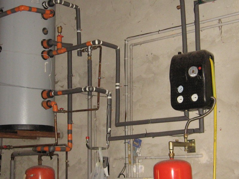

Le ballon: 200 litres 2 échangeurs. Un pour le panneau, un pour la chaudière car il n'y a pas de résistance électrique.
Le reste acheté à cap énergies économiques à Alès.
Le tout monté en circuit fermé au glycol (petite fuite à résoudre filasse et céba joint pas suffisamment efficace).

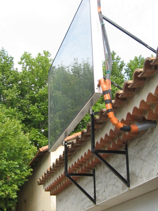

Le capteur sur le toit du garage, en façade, inclinaison réglable manuellement, (l'inclinaison permet d’éviter les surchauffes en été et d'augmenter la production en inter saison).
La plomberie est en cuivre de 14 soudée à l'étain. Deux flexibles de chauffage pour relier le capteur, le tout isolé sommairement (isolation à améliorer).
La régulation: ordinaire.

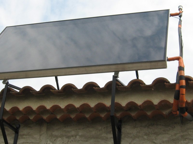

Vue de face du capteur
Capteur en façade du garage

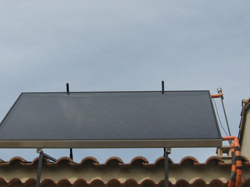

Capteur en position verticale pour éviter les surchauffes en cas d'absence

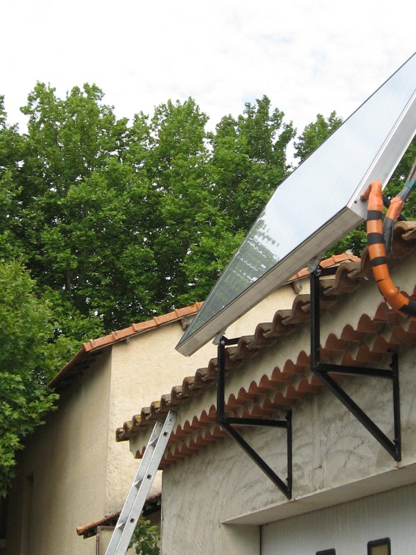

Support capteur réglable en faisant coulisser les tringles

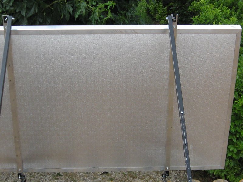

Vue arrière du capteur

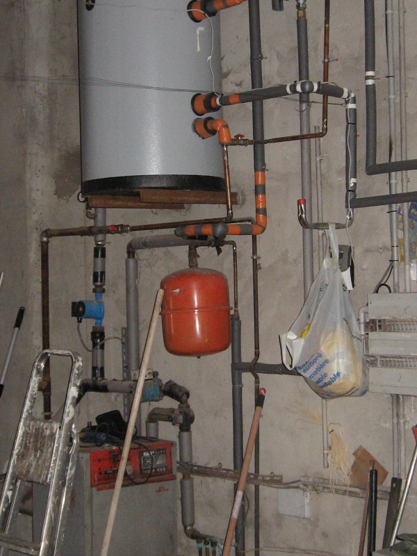

Installation intérieure
Installation intérieure et chaudière
Le bilan
Le tout fonctionne très bien pour deux personnes. Du 27 mars au 1er octobre nous avons allumé la chaudière 3 fois car pluie plusieurs jours consécutifs et 20 minutes suffisent. Apparemment le capteur est très efficace.
