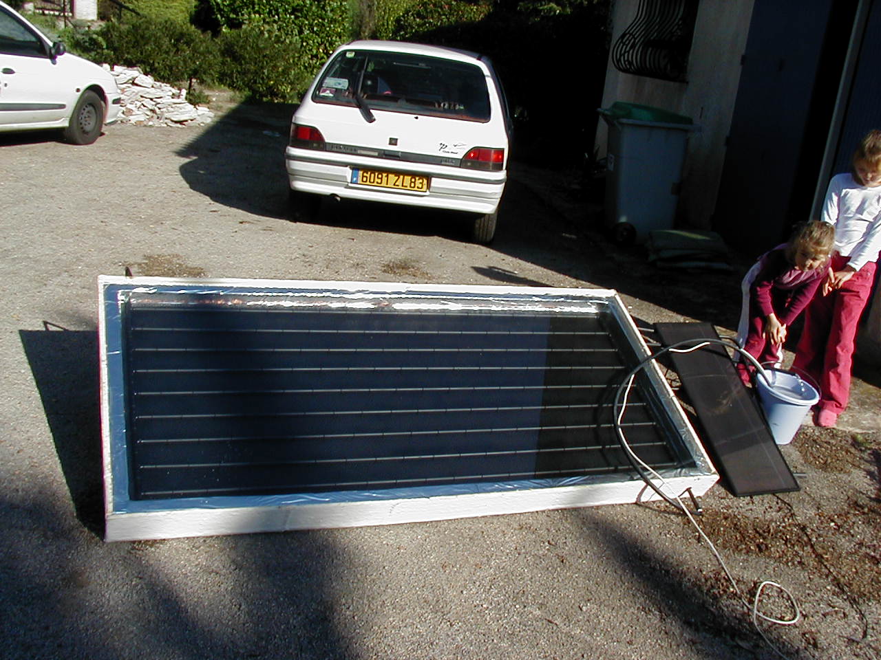

Je
te donne déja le plan de construction de mon panneau :
La coque est faite de 4 plaques de Styrodur (120 x 60) colle a la resine epoxy. Puis fibre et gelcoat. Le tout pour 120 euros car la fibre et la resine ca coute cher mais bon (Casto). La rigidite est bonne et devrait durer 50 ans sans entretient...
Ensuite, j'ai mis de la laine de roche de 3 cm pour l'isolation calorifique (5 plaques de 100 x 60 a 30 euros). Nickel cela se travaille mieux que la laine de verre, a une meilleur rigidite et un cote alu.
Pour le radiateur, je l'ai fait moi-meme car je trouve cela plus economique.
j'ai achete un plaque de cuivre bosselee de 2m x 1m x 0.2 (80 euros
chez Casto). Ainsi que des tubes de cuivres diametre 16mm de 2 m et des
T pour creer le radiateur (60 Euros).
J'ai soude a la pate a souder et avec de l'etain.
j'ai espace les tubes de 10 cm (10 en tout). Une inovation est de n'avoir
aucune soudure des tubes sur la plaque en cuivre. J'ai fixe les tubes avec
du fil de cuivre electrique de 2.5 mm. Une fixation tous les 10 cm. C'est
moins efficace que de la soudure mais beaucoup plus facile pour un bricoleur
comme moi. Sinon faut brase et c'est la misere (plaque qui se tord). En
tout les cas ca tien bien et cela echange la chaleur pas mal. Seul truc
il m'a fallut mettre 180 attaches. C'est long a faire.
Finallement j'ai peint en noir a la bombe (peinture mat pour metal).
Fini par mettre une plaque en verre de 4 mm (70 euros Casto). Je reprendrais
une de 6mm la prochaine fois car 4mm c'est trop fragile a mon gout ! Je
vais essayer un film sécurit pour renforcer et vérifier que
je ne perd pas trop de lumière.
Avantage
- Le poid 30 kg en tout ! Plus facile a monter sur les toits ...
- Montage sans difficulte pour un bricoleur de base (pas de brasure).
- Faible épaisseur (13 cm)
Inconvenient :
- Le temps de montage. J'y est passe 16 heures environ.
Bref le tout pour moins de 400 euros. Encore que comme j'ai tout pris a Casto, on doit pouvoir trouver des meilleurs prix.
Je suis actuellement en train d'en faire un second pour avoir 3.6m2
et chauffer 200 littres.
Je pense acheter un ballon mixte 200 littres tout fait (700 Euros)
pour finir le montage (thermosiphon).
Pour les raccords, ce sera du PER de 16mm.

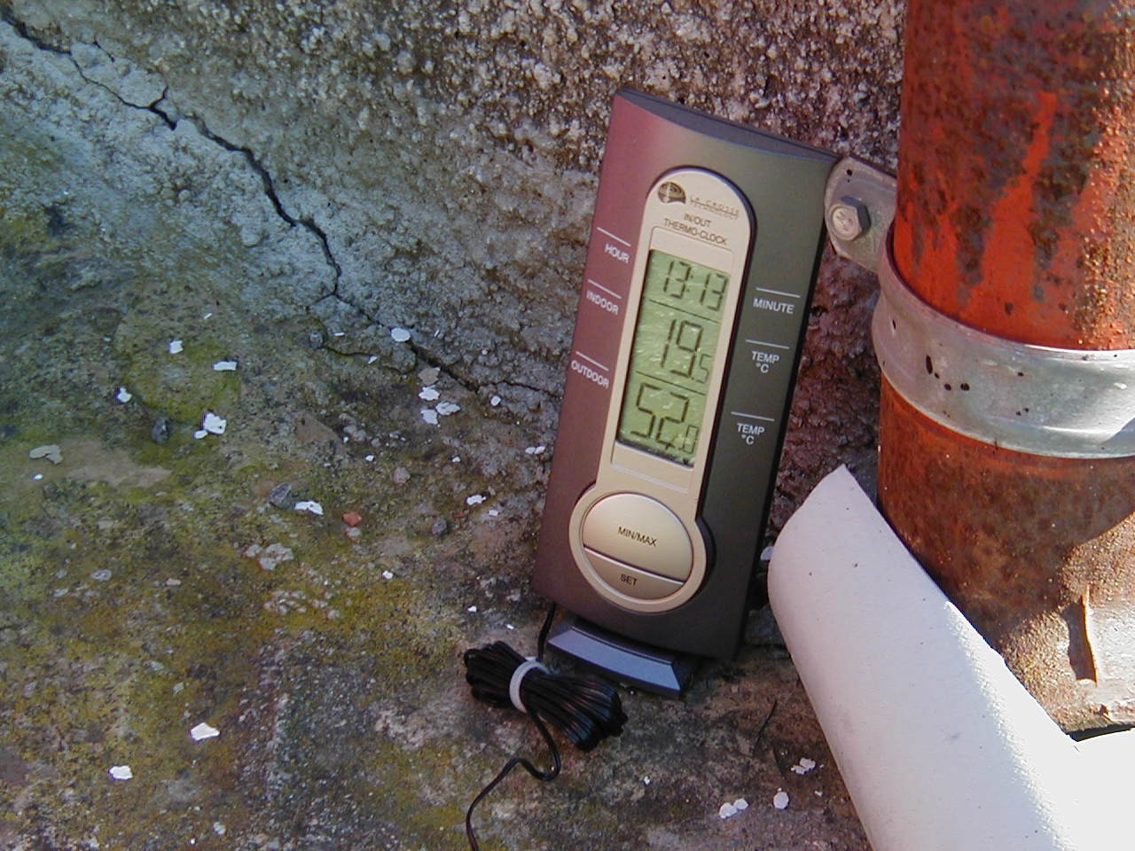

Photos prises au mi Novembre. J'ai monte de l'eau en plein air (dans
un
seau de 20litres) a 55°C en 1 heure (pas mal non?).
