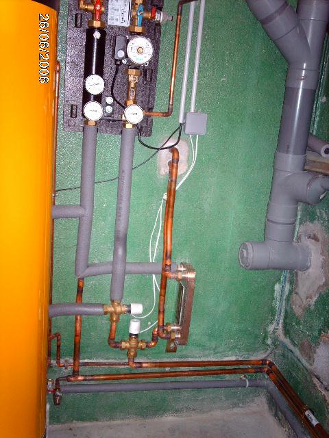

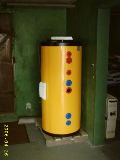

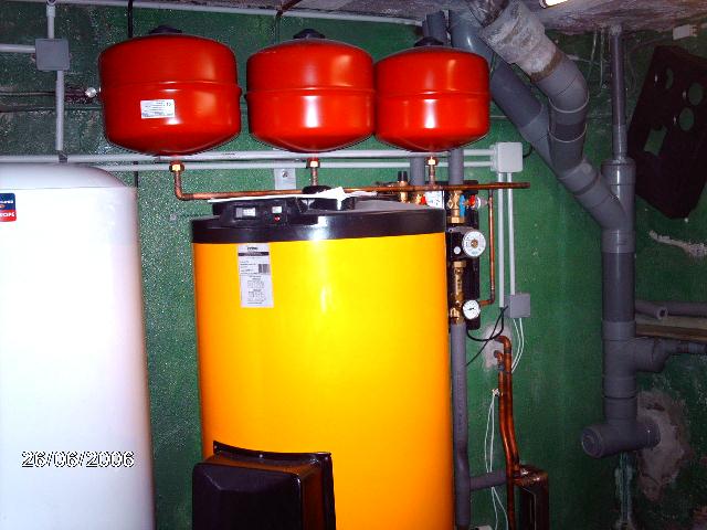

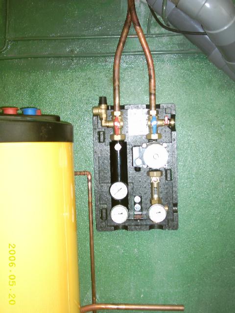

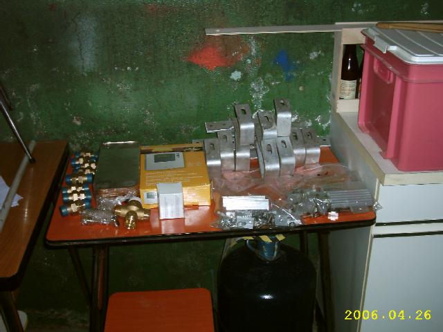

1 : Réception du matériel, Ballon, panneaux, supports pour tuiles, raccords trois pièces, doigts de gants, sondes, échangeur piscine, boîtier de contrôle et pompe... qui elle, est déjà en place sur la photo, avec les conduites qui arrivent des panneaux solaire en 22/24 cuivre, et dessous, début de pose des conduites Ballon.

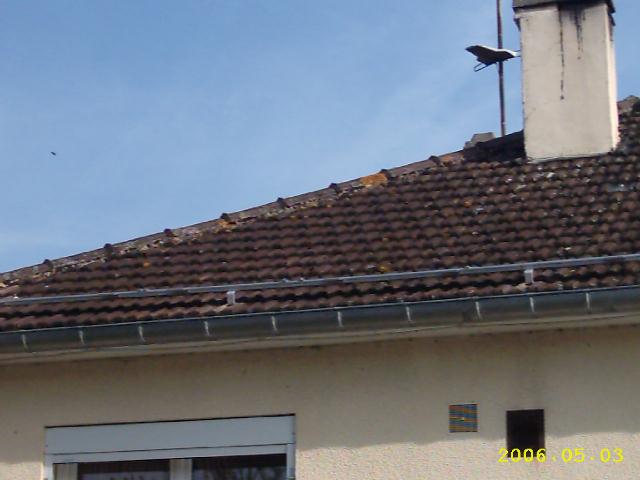

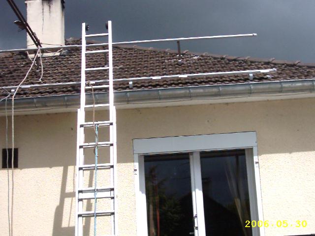

2 : Pose des premiers éléments sur le toit : La mise en place des rails aluminium, en essayant de concilier l’esthétique (Hum !?) et la sécurité (en ne plaçant les panneaux trop verticalement, afin d'éviter la prise au vent... mais la conséquence : C'est un rendement plus médiocre en hiver, je vais, je pense, cogiter un système de relevage mécanique...

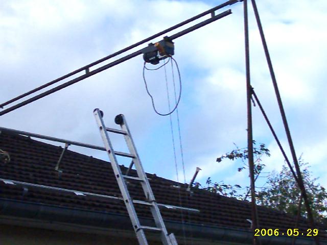

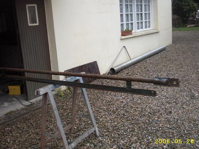

 3 : Confection d'un pylône et d'un monorail, afin d'éviter la location d'un engin, style nacelle, de surcroît, ce système m'a permis de poser les panneaux : SEUL

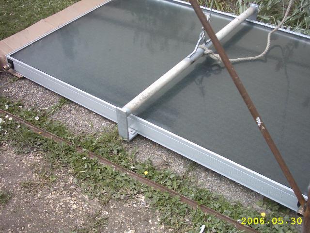

J'ai utilisé un treuil électrique d'une force de 125 Kg en simple brin, c'est largement suffisant pour élever les panneaux de 40 kg, l'accrochage des panneaux se fait a l'aide d'un support que j'ai réalisé (voir photo) il est étudié pour qu'a la pose du dernier panneaux central, il puisse s'enlever en passant dans l'espace réduit qui reste...
Une fois les panneaux posés, en ayant pris soin de placer les extérieurs d'abord, et le central ensuite, il m'a suffit de démonter le collier entourant la cheminée, d'attacher le bout à une corde assez longue, et de laisser "tomber" vers l'arrière l'ensemble mono rail et pylône (articulé sur un boulon de diamètre 16 mm - voir en haut du pylône) en prenant soin de ne pas laisser le monorail se poser sur la vitre du panneau solaire du dessous, qu'il est d'ailleurs plus prudent de protéger avec une feuille d'isorel ou autre contre-plaqué, ce que je n'ai pas fait ce jour là... Mon fils étant présent, il m'a aidé à descendre l'ensemble.

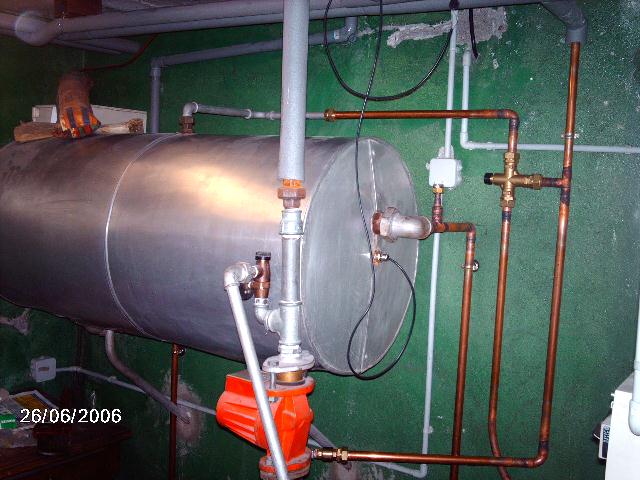

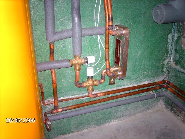

4 : Confection des tuyauterie, en tube cuivre 22/24 et raccords à souder... Les pentes sont choisies en fonction de la possibilité de purge automatique... l'esthétique s'en ressent, mais il vaut mieux garantir un bon fonctionnement...

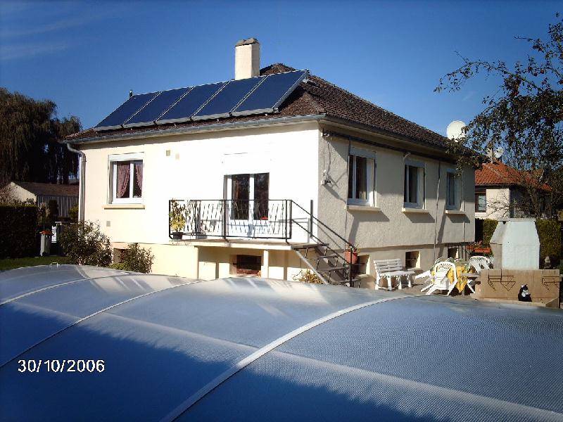

 conclusion:  La réalisation de cette installation, ne m'a, très honnêtement, posée aucun problème, je suis persuadé que n'importe quel bon bricoleur, peut mettre en oeuvre ces travaux...
En final... Même dans la région Nord, prés d'Amiens... et bien cela vaut le coût... a ce jour, je suis toujours en extase devant les degrés qui montent... et la facture énergétique... qui descend.
