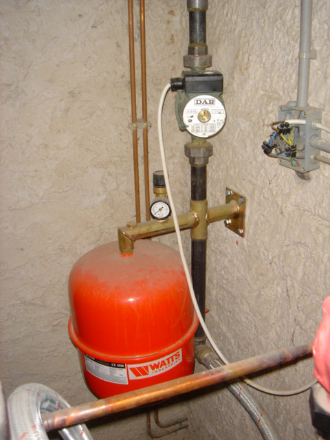

Vase d'expansion et circulateur percement mur

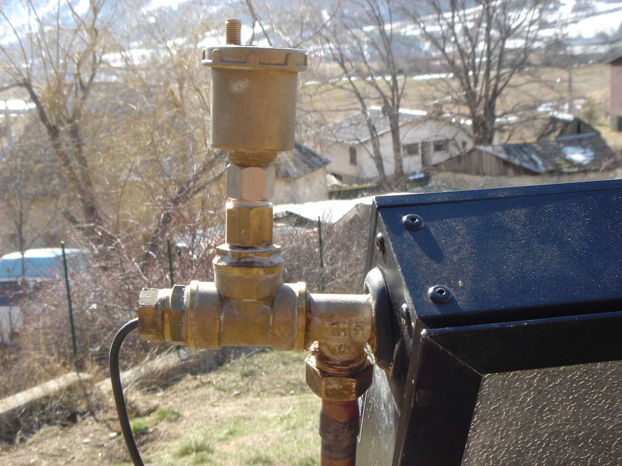

détail doigt de gant, purgeur , départ chaud capteur

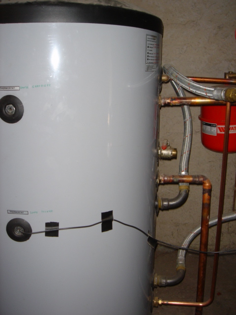

ballon solaire double échangeur,
celui du haut pour la chaudière bois en appoint et celui du bas pour le circuit solaire
