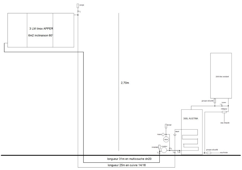

Schéma hydraulique:

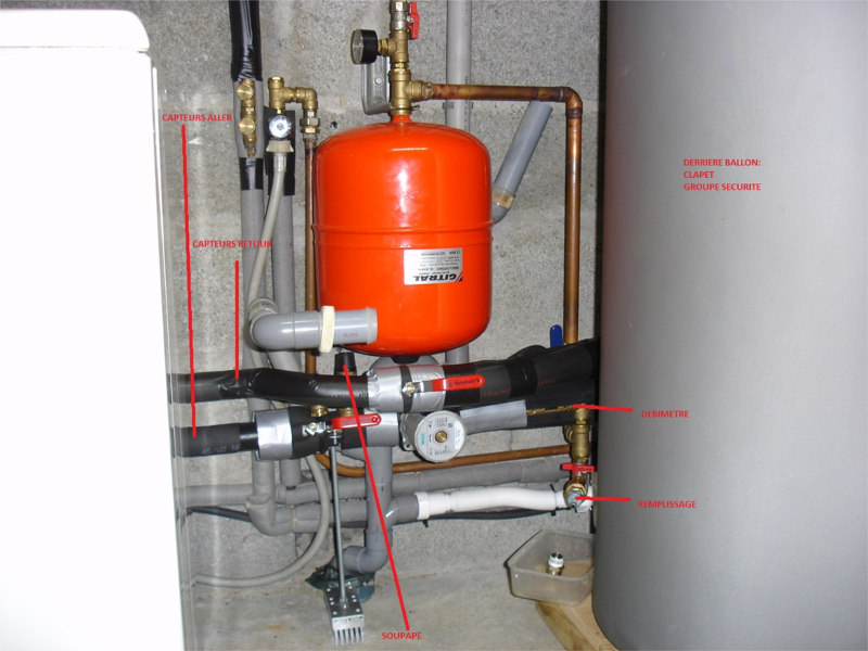

Purge de l’installation fastidieuse, dû certainement à la pente inverse dans la partie enterrée.

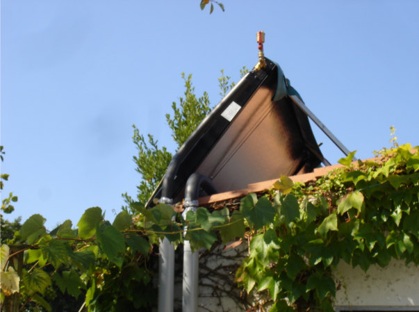

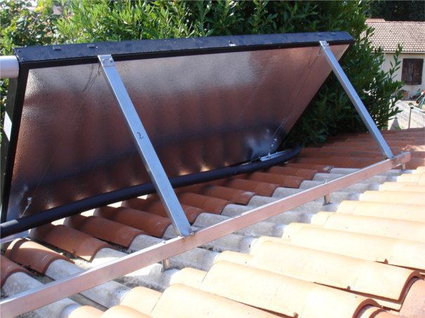

3 capteurs LM tinox inclinés à 60° orientation 10°sud.

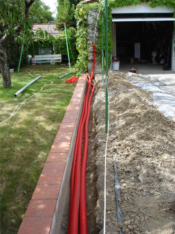

Canalisation retour chaud 25m en cuivre 14/16, aller froid 31m en multicouche dn20, isolant 18-13ép.
Jonction entre panneaux: durites diamètre 22 silicone, achetées chez NSB concept.
Isolant haute température 18-19ép, support inox.
Volume de l’installation optimisé, manque de place.

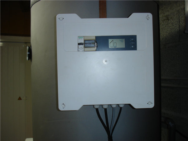

À l’origine je devais mettre un automate Zelio sans affichage récupéré  dans l’entreprise ou je travaille avec convertisseur  0/10v, et commander un thermomètre à affichage digital au prix de 50€.
Après avoir lu un post de M_You49 parlant de régulation, j’ai acheté une TR301 solar electronics (STECA) chez un déstockeur solaire dans le 49 quasi au même prix que le thermomètre.
