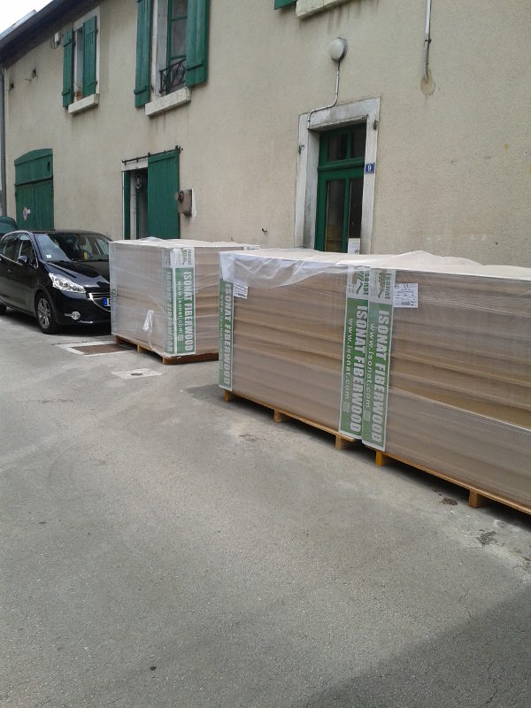

2) Le fournisseur
Il ne sera pas local pour les raisons expliquées plus haut et la
commande viendra de Chabeuil dans la Drôme, soit par 19t soit par petit
transporteur, le tout arrivant au fil de l’eau sur une période
d’environ 3 semaines. C’est la partie un peu délicate à gérer car il
faut être présent à chaque livraison. C’est fin Juin, après avoir
réceptionné en dernier le profilé de départ en alu que le chantier va
débuter, avec beaucoup, beaucoup de soleil…C’est mieux que la pluie non

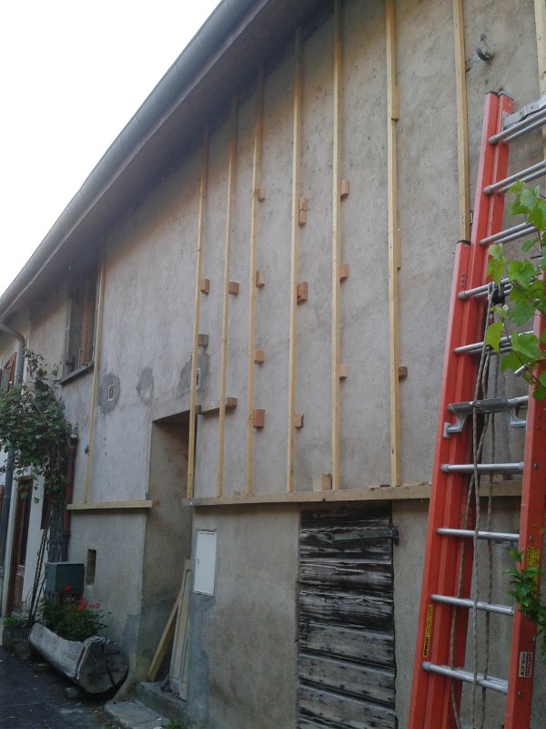

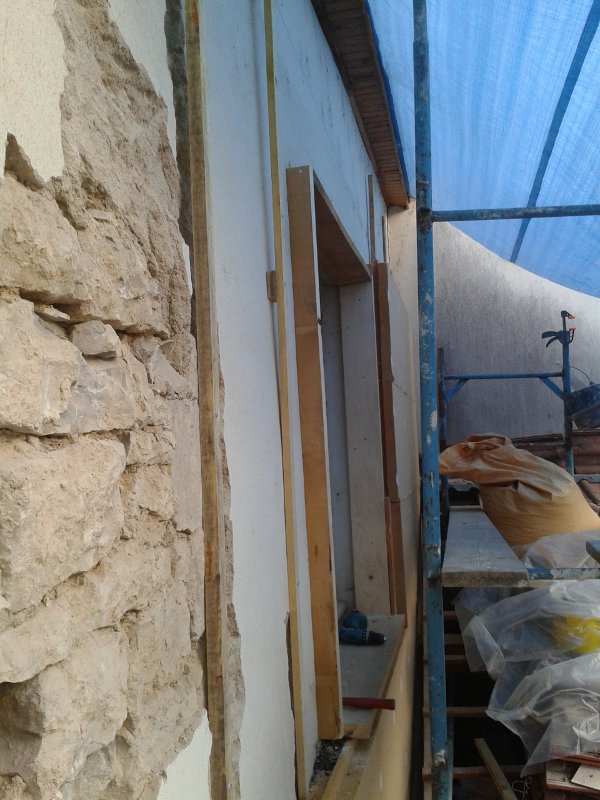

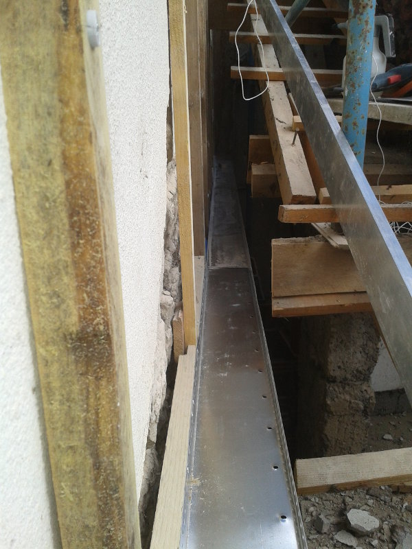

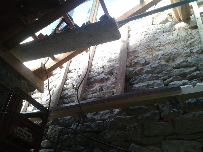

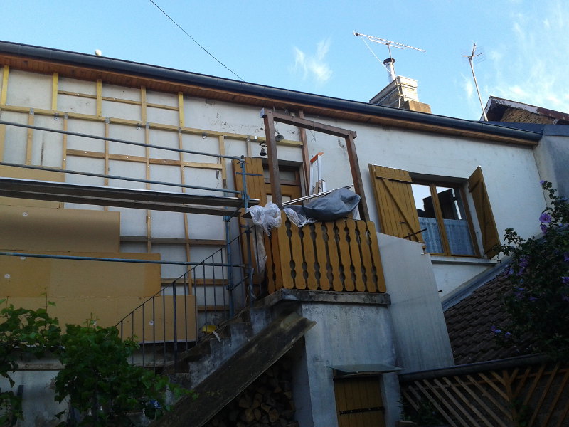

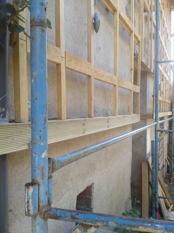

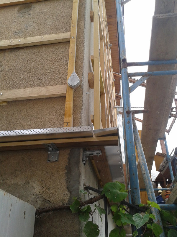

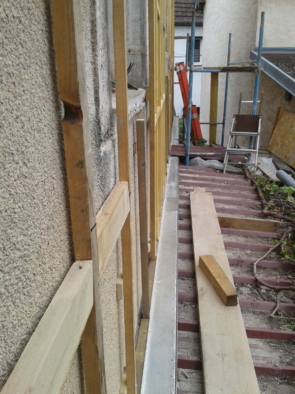

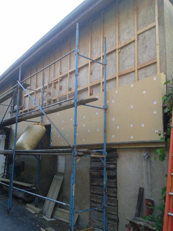

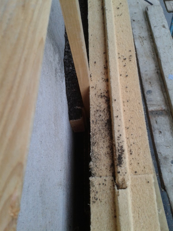

Rien n’est droit, rien n’est d’aplomb il faut donc trouver une solution
technique permettant la pose de la fibre de bois, en démarrant à 2m du
sol. Le plus simple sera de réaliser une ossature bois sur laquelle
seront vissés le rail de départ et les panneaux, posés à joint décalé
et harpés. L’utilisation d’équerres de bardage permet de gagner du
temps et de faire des fixations solides facilement réglables. Pour
s’éviter des découpes fastidieuses et des chutes au niveau des
fenêtres, mieux vaut calculer la hauteur de départ, en fonction de la
largeur de chaque panneau, en intégrant la possibilité de mettre des

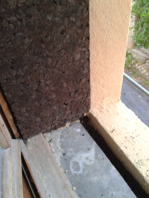

volets roulants par exemple à la place des volets bois. Derrière les
panneaux, forcément, des espaces plus ou moins importants par endroits
du fait des irrégularités du mur. Cet espace sera comblé par du liège
en vrac, en sacs de 250 l, à l’aide d’une petite pelle de ménage.

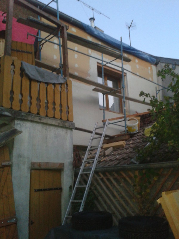

4. Par quelle face commencer

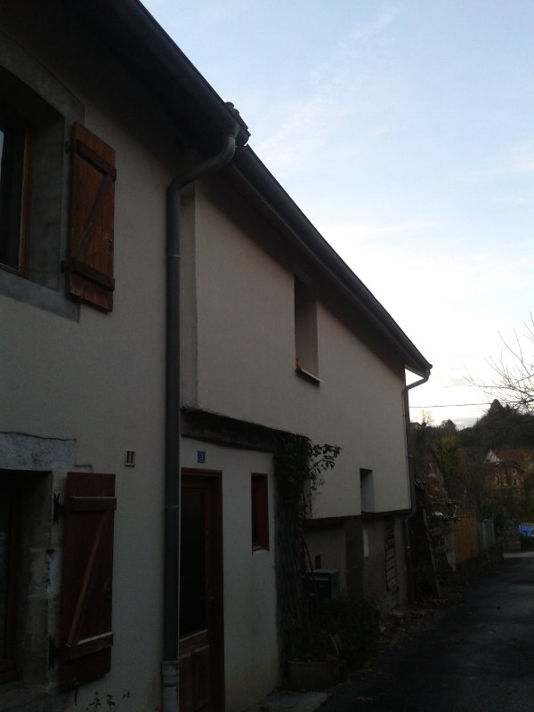

Par la façade la plus rectiligne avec le moins d’ouvertures, histoire
de se faire la main. Ce sera la façade qui donne directement sur la rue
et une demande d’autorisation sera nécessaire pour placer
l’échafaudage. La canicule va modifier le calendrier des travaux car si
la pose du multisol s’affranchit des contraintes climatiques, il n’en
est pas de même pour la pose de l’enduit et du crépis, surtout quand on
est débutant! Bref, si la façade est recouverte mi-juillet, le crépis
attendra le 22 Aout pour pouvoir être appliqué car il faut, au
préalable, poser 2 couches d’enduit à 48 h d’intervalle toujours en
respectant la température…..

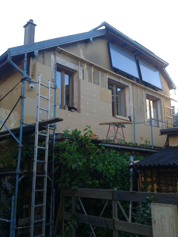

Face à cette situation, ne voulant
pas démonter puis remonter l’échafaudage en attente d’une météo plus
clémente, décision est prise de réaliser en pleine canicule en juillet
la façade sud. Il faudra donc démonter les capteurs solaires, refaire
les fixations, poser le bardage….remonter un autre échafaudage dans un
espace très confiné, par-dessus le bûcher pour pouvoir isoler cette
façade.

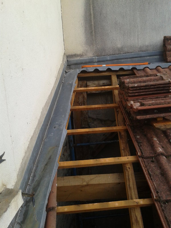

La fin sera consacrée à la partie la
plus difficile, puisque mitoyenne avec un appentis et une avancée de
toit très réduite, un escalier en béton, une barrière métallique….
5. La mise en œuvre
a. La fibre

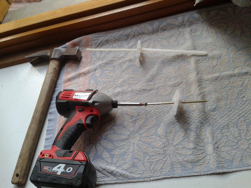

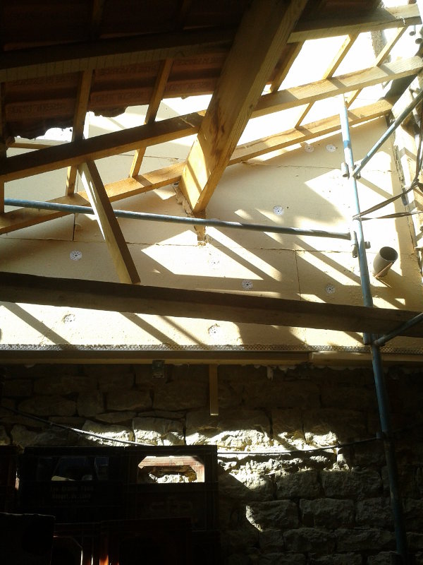

Deux solutions pour fixer la fibre de bois, soit des chevilles nylon
dans la maçonnerie lorsque le mur est bien droit et bien d’aplomb, ce
qui n’est pas le cas chez moi, soit des vis à bois de grande longueur.
Environ 650 vis de 140 voire 160 mm seront nécessaires pour fixer la
fibre sur l’ossature bois, avec des rondelles plastiques spécifiques.
Pour les poser, le plus simple est d’utiliser la visseuse à chocs,
outil oh combien efficace pour ce genre de travaux. Oubliées les
visseuses classiques, on passe dans la catégorie gros calibre!
b. Le revêtement de la fibre

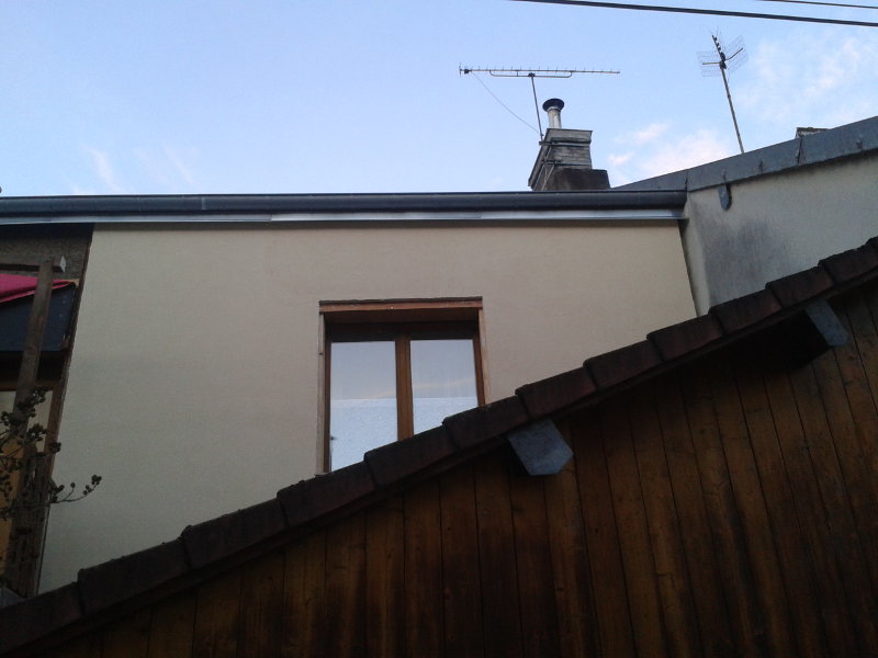

La fibre doit être protégée des intempéries par un enduit. Je
n’ai pas trop cherché le produit idéal et je m’en suis remis à ce que
préconisait mon fournisseur, donc solution classique d’enduit avec une
trame de verre lors de la 1ère application, une 2ème couche d’enduit
puis crépis final. L’enduit se prépare au mélangeur et, d’expérience,
par rapport aux préconisations d’usage c’est plus 7L d’eau par sac de
25kg que 6L comme indiqué sur l’emballage, la fibre buvant pas mal lors
de la 1ère application. Le crépis est prêt à l’emploi, il suffit de le
mélanger avant de l’appliquer, il est conditionné en sceaux de 25kg à
la teinte de son choix.

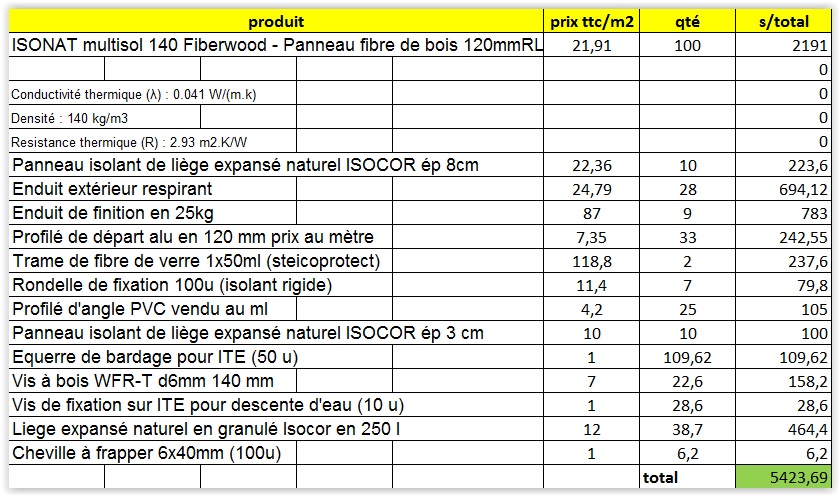

7. Combien ça coûte ?
C’est la question que tout le monde se pose, et que les passants, en
engageant la conversation au détour des travaux, m’ont posée. J’ai
fait, comme je l’ai dit précédemment 3 fournisseurs et ça va du simple
au double….il faut donc calculer au plus près tous les matériaux et
accessoires qui entrent en ligne de compte pour pouvoir comparer et
avoir une vision financière du chantier. Je m’étais fixé une limite
financière à ne pas dépasser car c’était déjà très compliqué
techniquement, avec un résultat attendu moyen du fait de nombreux ponts
thermiques qui n’auraient pas pu être traités. Donc inutile d’investir
une grosse somme d’argent dans ce projet, il fallait trouver un bon
compromis. J’avais fixé la barre à 8k€ tout compris et j’arrive à 5,6k€
en comptant le bois, les chevilles, le mastic, les vis, résultat tout à
fait acceptable selon moi et conforme à l’attendu.

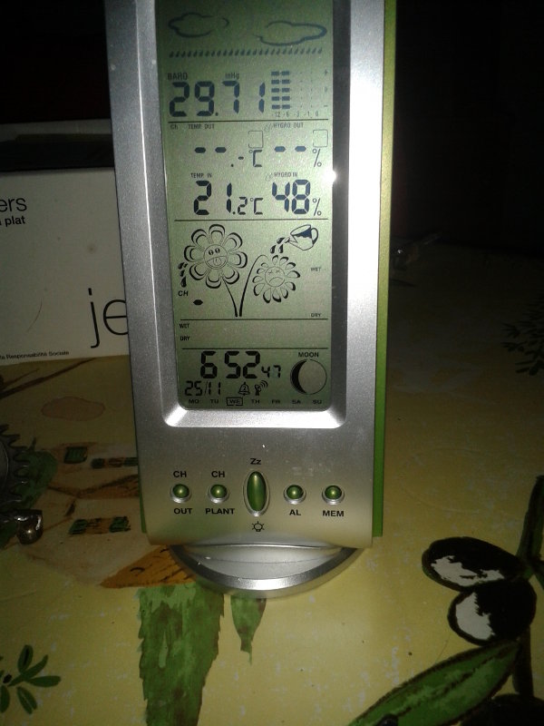

8. Résultats
Les premières impressions sont positives, le mur chauffant a assuré
jusqu’à fin octobre le chauffage de la maison avec une t° moyenne de
21° de façon assez uniforme sur l’ensemble de la maison. Le déphasage
est très important, durant cette période 1°/24h. Donc pas ou peu de
feu, seulement les journées pluvieuses soit 4 kg de bois environ/
flambée. Depuis, le mauvais temps a fait son apparition, mais pas de

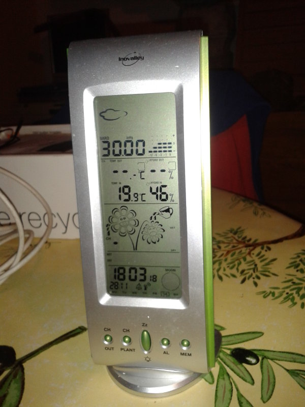

températures très basses à part quelques nuits légèrement en dessous de
zéro, cela ne se ressent pas. Le poêle bouilleur a pris le relais du
mur chauffant, une petite flambée (4 bûches moyennes en 33cm) le matin
ou le soir pour atteindre les 22° et ça tient toute la journée, ou la
nuit, jamais la température n’est descendue an dessous de 20° et, fait
intéressant, l’hygrométrie de la maison a baissée, elle se situe
maintenant entre 46% et 58%. Auparavant, elle était très souvent autour
des 60% (+ /- 3%). Attendons les grands froids, ou au contraire la
canicule pour confirmer ces premières constatations encourageantes.

Si j’avais des points négatifs à formuler, je dirais que ce genre de
chantier est tributaire des conditions météo, et qu’il est parfois
difficile de travailler seul (pose de la trame en fibre de verre par
exemple) des livraisons aléatoires et qu’il faut de la place pour
stocker et mettre à l’abri tous ces matériaux volumineux, chose que
j’ai pu faire grâce à la gentillesse de mes 2 voisins d’en face
l’ancien boulanger du village. Ne pas négliger non plus le poids de
chaque panneau et son encombrement dans les endroits difficiles, cela
devient vite très physique.
