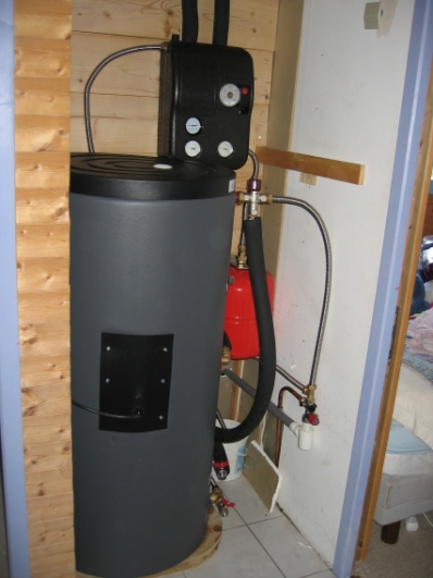

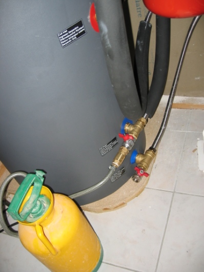

avec les tubes inox et leurs isolants.
Plus qu'a remplir le système avec l'ingénieuse et peu couteuse méthode du
pulvérisateur de jardin
Deux bars sans problème,
Branchement de la régulation et hop

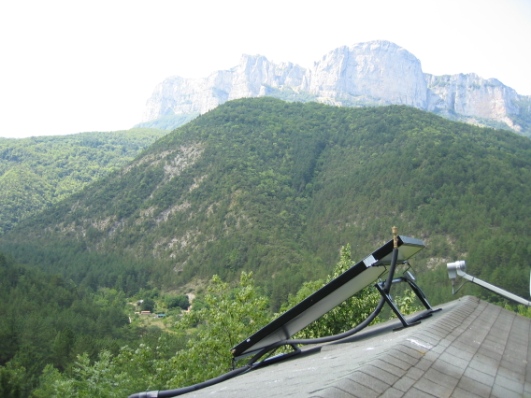

le circulateur démarre, ça glougloute, une bonne purge au niveau du
groupe de circulation, plus le kit de purge automatique au point haut
du capteur.
Mise en route vers 13heures, les deux occupantes ont pris une douche chaude le soir.
Le lendemain, il restait quelques bulles d'air.
Après une petite purge, j'ai redescendu la vitesse du circulateur en
position '1' et régler le débitmètre qui est incorporé dans le groupe
de circulation, le fonctionnement est maintenant silencieux.
La température de l'eau à la sonde du ballon était de 68° en milieu
d'après midi, donc, n'oubliez pas d'installer une vanne thermostatique
en sortie d'eau chaude sanitaire (c'est obligatoire).
Ça marche «on ne peut mieux», les copines me disaient leur satisfaction de prendre une douche solaire.
