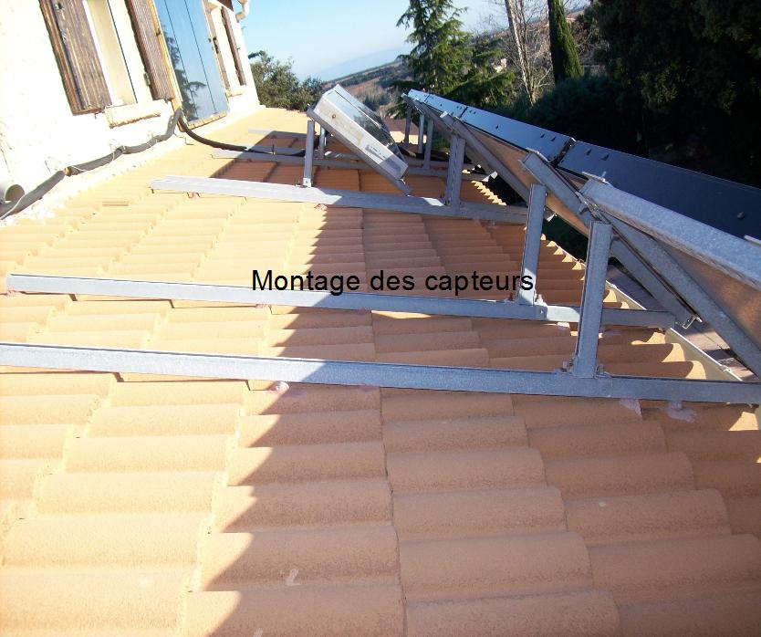

Fixation des panneaux: j'habite
une région balayée par le mistral il faut donc fixer les panneaux très
solidement j'ai opté pour la solution avec du rail ( mu PRO ) et ses
accessoires c'est un peu cher mais très fiable. Ayant mis les panneaux
sur le garage et l'avancée de ma terrasse, j'ai percé les tuiles au
diamètre 8 et j'ai fixé le rail sur la charpente avec de la tige
filetée de 8; les tuiles se sont percées facilement ( il faut le faire
sur le dos de la tuile ) je n'en ai cassé aucune, l’étanchéité avec un
peu de silicone est parfaite il faut serrer modérément la tige filetée
pour ne pas casser la tuile.
