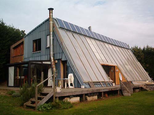

Je suis en bretagne, mon pere a construit une maison solaire en 1978, et
depuis nous realisont toute sorte d'experience.
L'integralité de notre chauffage est realisé par le soleil. Nous avons en
plus 2 PAC une eau / Eau et une Air / Eau.

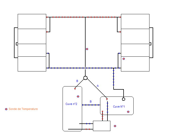

Schéma installation:
 - Depart eau froide
L'eau est pompé dans la cuve 1 passe dans les capteurs solaires et
redescende dans la cuve N°1 (Circuit A)
- Lorsque l'eau de retour depasse le consigne (35°C) la vanne 3 voies
change de position (Circuit B) l'eau coule cuve N°2 celle ci deborde par
le fond dans la N°1.

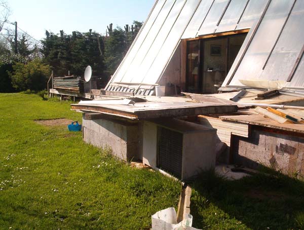

- A mi saison le PAC E-E entre les 2 cuves assure le chauffage de la cuve 2
Si il ne fait pas assez soleil, la pac Air Eau chauffe la cuve N°2 (si
la t° est est superieur a 5.5°C) reglage limite de givre sur le condenseur.
La cuve N°2 assure le chauffage de toute la maison (radiateur basse
temperature)

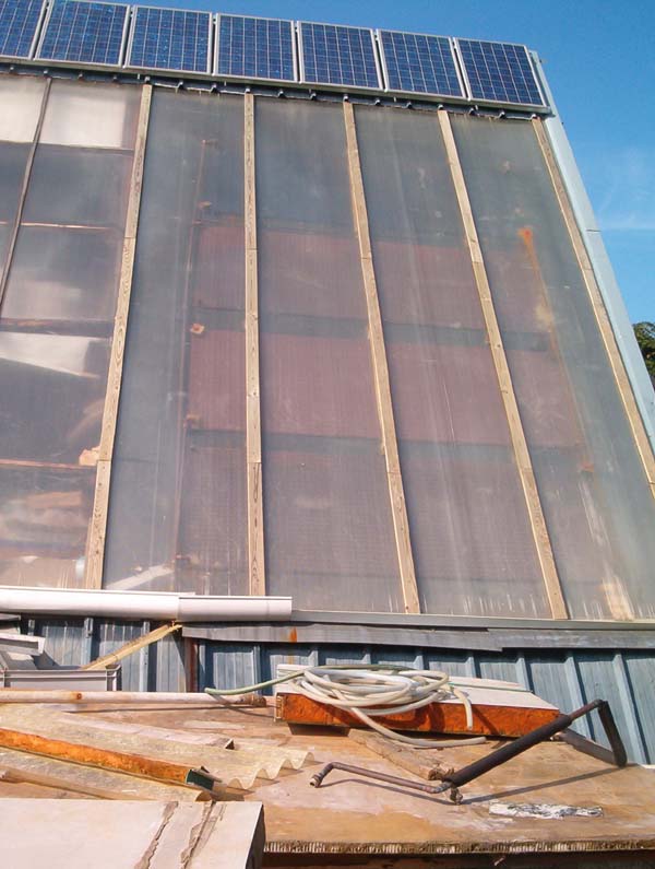

capteurs est et ouest Detail des capteurs enfin on distingue le "radiateur au travers"

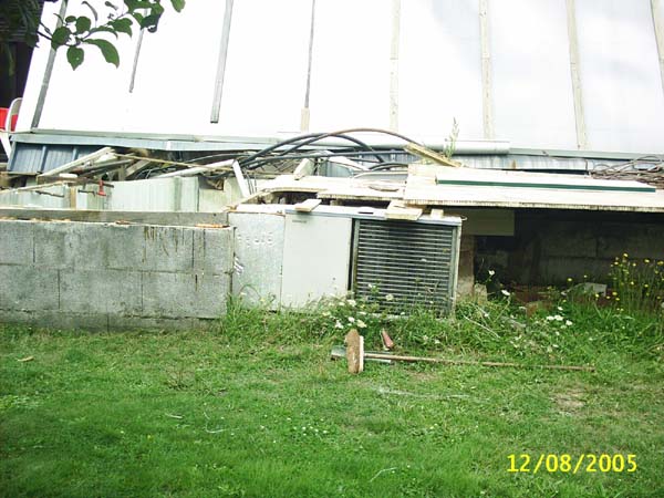

PAc A-E

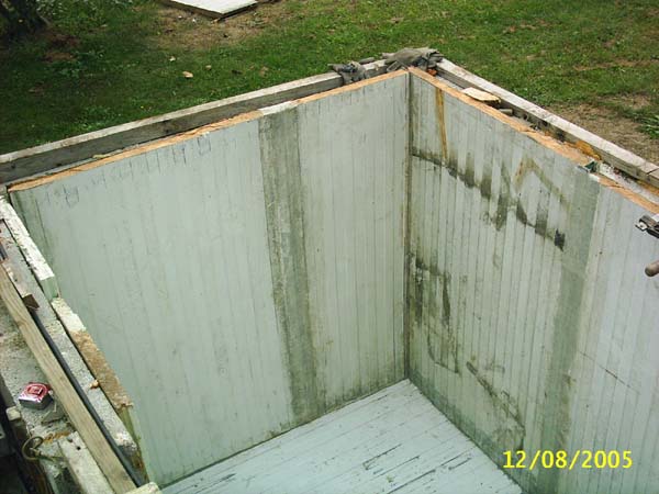

cuve
cuve

Capteur a ruissellement de chaque coté en 1980 mais ça marchait pas car l'eau debordait de partout
Alors en attendant mieux on a bricolé sur le cote ouest un mur trombe qui marche toujours.
Puis il y a environ 6 ans on a recupere des capteurs acier et depuis ca tourne.
On est bien sûr autonome , car on a pas de chaudiere dans le circuit.
Mais je dois avouer que depuis le PAC A-E il fait bien plus chaud lors des grosses periodes de froid.
On vera cette hiver avec ma nouvelle citerne N°2 (plus grosse et bien mieux isolee)
Deja l'hiver dernier (04/05) avec la citerne N°1 refaite, c'etait bien mieux.
