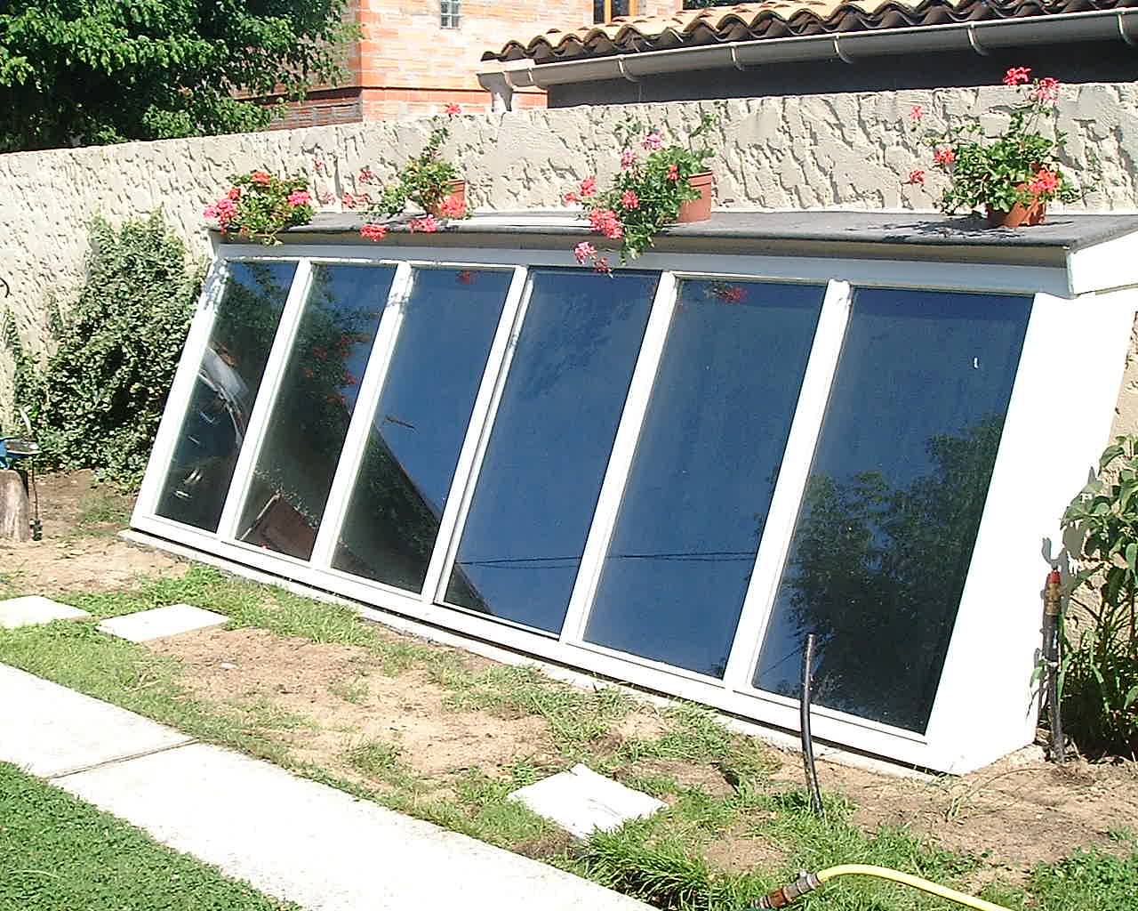

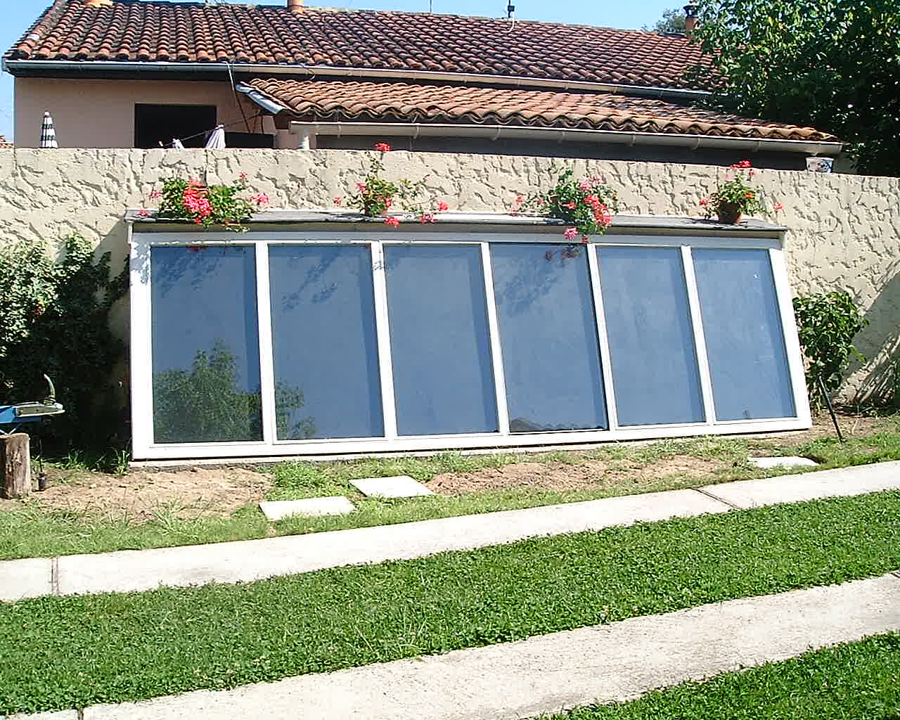

ouh, c'est loin cet installation!! Je vais essayer de vous en faire un CR
. Nous nous sommes inspirés de Basile (françois gendre, voir son site web) au plus prés.
Il préconise une épaisseur de huit centimètres, comme nous avions prévu
deux circuits nous avons réalisé un capteur de 15 cm d'épaisseur pour
nous permettre de placer les deux circuits l'un derrière l'autre. Ils
sont accrochés à un treillis métallique qui d'une part les sépare et
d'autre part nous donne la cohérence physique de l'ensemble.
La longueur totale est de 10m inclinée à 35° plein sud ; le circuit
sanitaire est au fond, sur la partie arrière, car ce serait là que la
température s'accumule le plus ;  là je crains que nous ayons fait une
erreur sur l'inclinaison... nous cherchions surtout un rendement
hivernal ; en l'absence de comparaisons il est difficile de vérifier la
justesse ou l'erreur de raisonnement.
L'ensemble est isolé, peint en noir et le vitrage est un double vitrage
professionnel de récupération. Température maxi atteinte en été 80°.
Il y a 120 m de tuyau en pvc de 12. Là aussi, nous avons fait une erreur
c'est trop long et les pertes hydrauliques sont quand même importante.
Il eut mieux valu découper cela en plusieurs circuits ..
Je pense en outre pour avoir rechercher sur internet qu'il est
primordial de respecter un pas dans l'enroulement des spires afin de
garantir un rendement optimal.
Malgré toutes ces observations je reste convaincu du procédé : pas cher,
à la portée de beaucoup de bricoleurs, réparable facilement.
Sûrement moins performant que des systèmes plus évolués mais la
performance est à quel prix ? humain, social...
et quand même une division par deux de la conso élec.
Ah oui j'oubliais  l'ensemble à coûter 5000 Frs anciens soit 760€
environ... il y a 10 ans a peu prés, et cela fonctionne toujours sans
problème. Cette durabilité là aussi est intéressante et mérite d'être
mise en corrélation avec les problèmes liés à l'énergie grise.
je ne crois pas avoir d'autres données d'observations à vous fournir car
nous n'avons à l'époque pas mis en place les moyens de les recueillir
temp eau entrée, temp eau sortie en corrélation avec la saison et les
températures extérieures bref tout ce suivi n'a pas été fait, dommage
sûrement .
Je réfléchis à me relancer dans se système. Sa simplicité me plaît, son
côté inattendu aussi... bien à vous Alain
