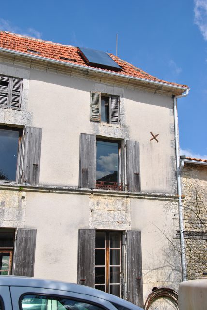

Je me documentais pour installer des
panneaux solaires (environ 20m2 sur un toit à 45%, orienté E-S-E) en
complément d'un chauffage fioul. Inscrit sur le site dans les années

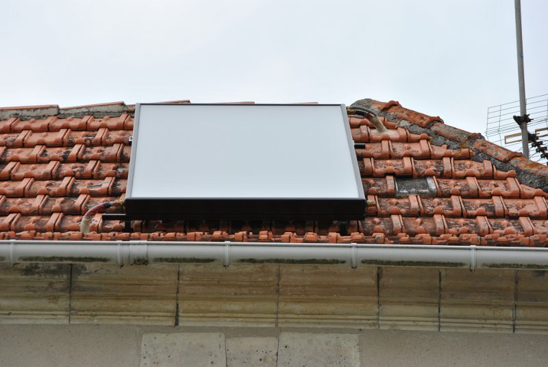

La pose d'un Cesi solaire, par un artisan, revenait aux alentours de
5000 euros; j'ai décidé de le faire moi-même et j'ai choisi, après
réflexions et conseils

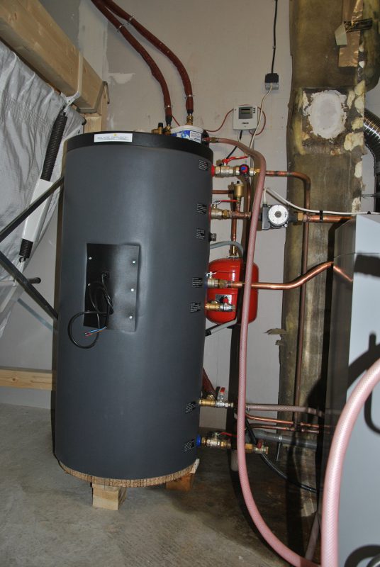

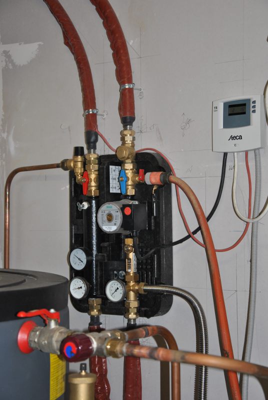

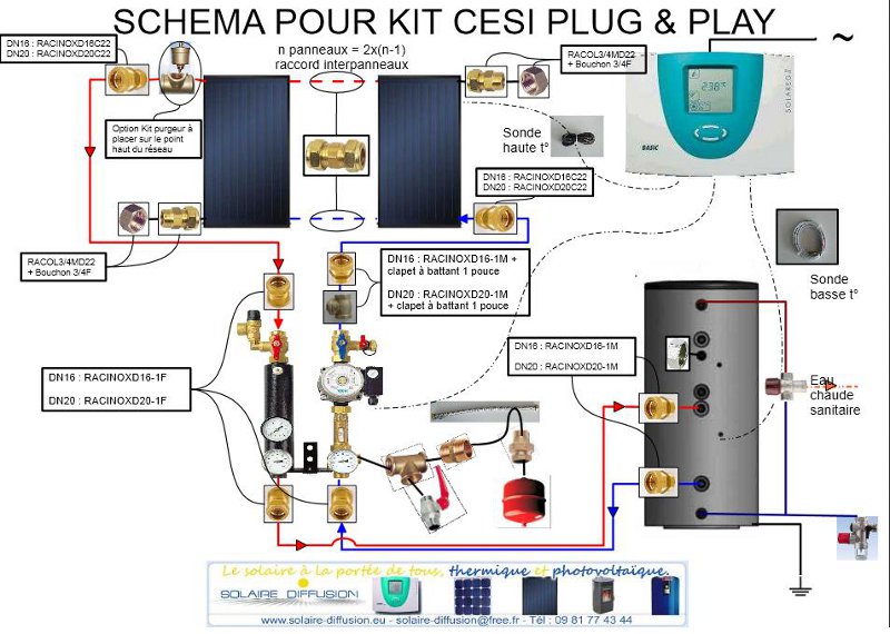

sur le forum, un kit décrit ci-dessous avec un ballon de 200 litres car nous ne sommes plus que deux.

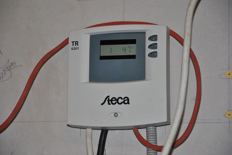

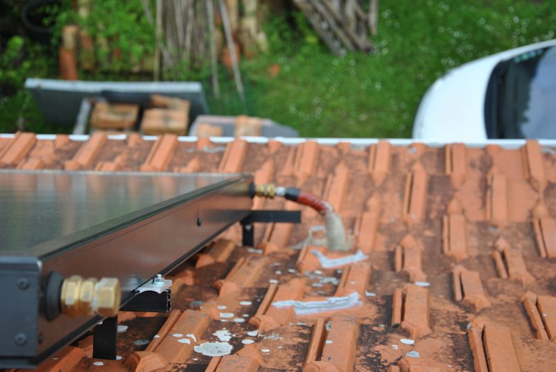

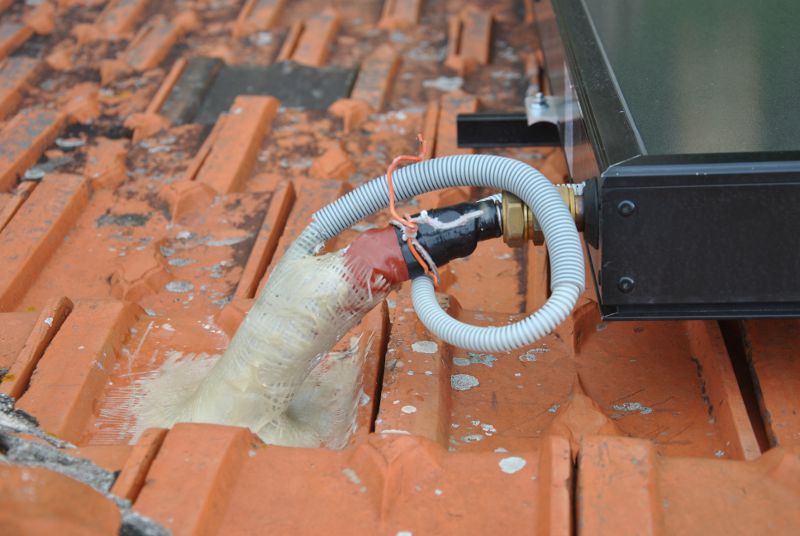

Tout est compris dans ce kit -roulé tube inox annelé, panneau,
raccords, régulateur,,,- . Il n'y a plus qu'à......C'est ce que j'ai
fait et c'est assez simple à installer.
En fonctionnement depuis le 25 mai 2013 avec quelques soucis -voir post
sur le forum ci-dessus- mais ça marche quand il y a du soleil.
