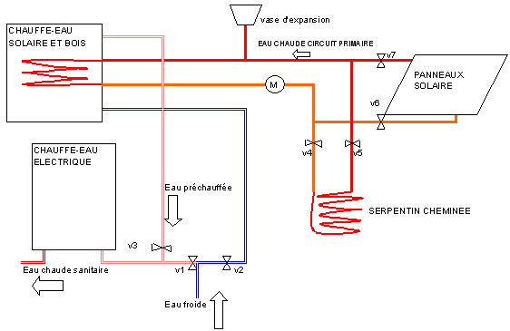

Schéma élec:
L'idéal aurait été d'avoir un comparateur de température, pour comparer la température entre le haut des panneaux solaires et le ballon solaire, comme je n'en ai pas trouvé j'ai mis une tempo qui ferme un contact lorsque la température des panneaux atteint un seuil préréglé sur le régulateur de température (que je change en fonction de la saison, 30° l'hiver 50° à l'inter saison et 70° l'été). Cette tempo peut être réglé de 5' à 15', cela n'a pas trop d'importance, le but est de ne pas mettre le circulateur en marche si la température des panneaux devient inférieure à la température du ballon, ce qui peût arriver au bout de quelques minutes de fonctionnement si le ballon est à 60° et que les panneaux montent à 61° parcequ'il y a un rayon de soleil, 3 minutes après il se peut que la température des panneaux passe à 59 ou moins, dans ce cas la circulation refroidirait le ballon au lieu de le chauffer.

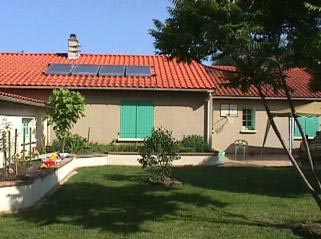

4 panneaux de 1m2 devraient suffire
pour un chauffe-eau de 200 L Les 4 panneaux seront disposés en dessous
la cheminée sur le rampant situé au sud-sud-est

Jeu de vannes pour choisir le mode
chauffe-eau électrique ou electrique + solaire
1ère vanne : arrivée d'eau froide
2ème vanne : arrivée d'eau pré-chaufféeLes 3 tuyaux en cuivre qui partent vers le bas :
tuyaux pour capteur de la cheminée
(il en manque un sur la photo)
Vers le centre de la photo :
vannes de sorties pour capteurs solaire
Tuyau gris en haut à gauche :
tuyau vers vase d'expansion jouant le
rôle de soupape de sécurité pour le circuit primaire.Conclusion:

La cheminée préchauffe l’eau du chauffe-eau de 25 à 40°C en fonction du feu, soit de 15 à 30°C gagnés car l’eau du réseau de distribution arrive à 10°C. La consommation électrique du circulateur est dérisoire et doit représenter 10 euros l’année. C’est super, l’installation fonctionne à merveille, même sans soleil la température monte à 40°W, et jusqu'à 80°C quand il n’y a pas de nuage. Le système fonctionne en thermosiphon, mais les performances sont supérieures avec la pompe. J’ai commencé l’installation avec du Téflon en rouleau sur les filetages, j’ai tout recommencé avec de la filasse et de la pâte.
