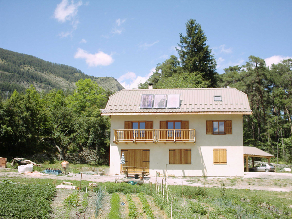

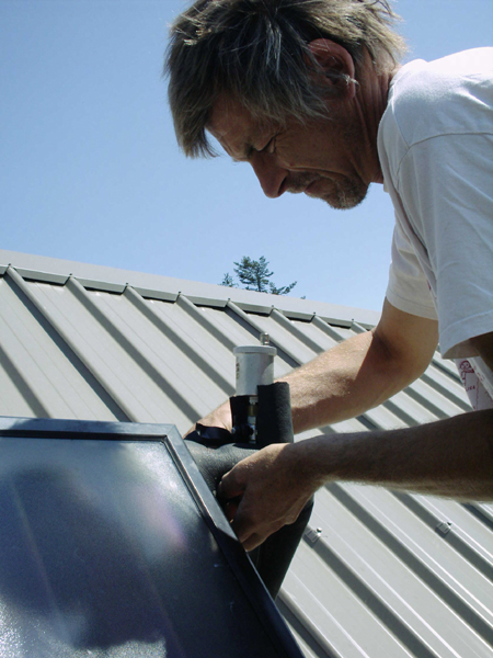

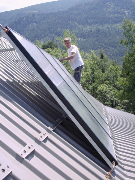

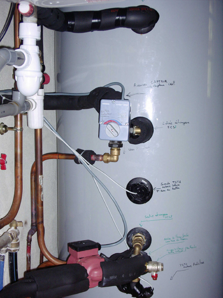

capteur solaire 350 litres d'ECS toute l'année avec un appoint chauffage sur radiateurs à Beauvezer Haut Verdon 04 Avec l'aide de PHILIPPE NIVOGIN chez Nadine Nivogin et Jean Luc Pardi 3 Grands modèles Tinox du groupement d'achat APPER (7.5m2)
inclinaison capteurs 2510 d'APPER à 55° philippe nivogin , frère de nadine ,maître solaire, membre actif à APPER

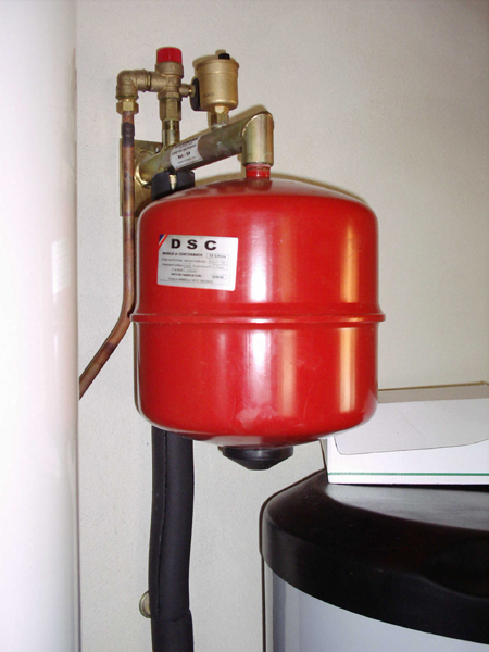

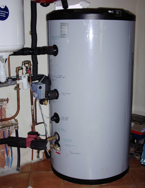

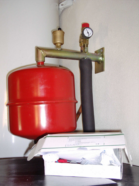

vanne 3 voies motorisées bistable siemens pilotée par deltasol bspro et contacteur 2NO, 2NF 350 litres simple échangeur sans résistance avec en série un ballon élec normal 200l purgeur auto, mano, soupape sécu, vase purgeur auto, mano, soupape sécu, vase
