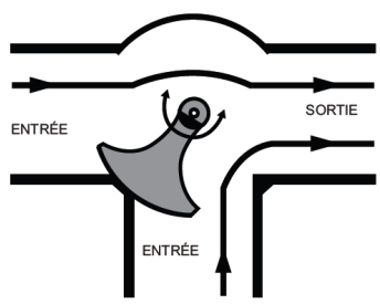

| Type de vanne | Caractéristiques | Raccordement éléctrique |
| Monostable | - Passe de la position A-AB à la
position B-AB lorsqu'elle est alimentée en courant. - Revient dans sa position initiale A-AB lorsqu'elle n'est plus alimentée. |
- Fil de neutre. - Fil de phase permanente. - Fil de commande (phase). |
| Bistable | - Passe de la position A-AB à la position B-AB
lorsqu'elle alimentée. - Doit être alimentée différemment pour revenir en position B-AB. |
- Fil de neutre. - Fil de commande sens horaire. - Fil de commande sens anti-horaire. |
