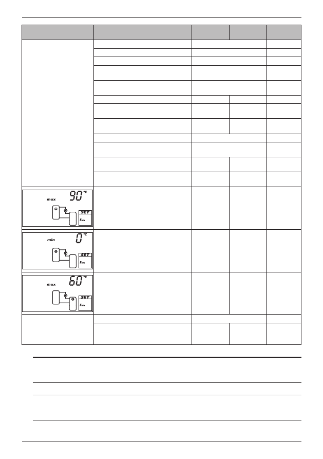

Affichage
Caractéristique
Min.
Max.
Réglage
d'usine
Activation
on, oFF
oFF
Sortie
sortie libre
R1/R2/R
S
Type de pompe (seulement
R1, R2)
AC, HE
1) 2)
AC
Caractéristique de la pompe (seu-
lement
HE)
AA, Ab, C (voir p. 16)
Régulation du régime (seulement
R1, R2)
on, oFF
2)
oFF
Régime minimum (seulement
AC)
30 %
100 %
50 %
HE
AA)
0 %
100 %
25 %
HE
Ab)
0 %
100 %
75 %
Entrée de sonde de source de chaleur
1 ... 5
Entrée de sonde de dissipation de
chaleur
1 ... 5
Différence de température d'enclen-
chement T
diff on
T
diff off
 + 2 K
80 K
6 K
Différence de température d'arrêt
T
diff off
0 K
T
diff on
 – 2 K
3 K
Température max. de la source de
chaleur T
src max.
T
src min.
 + 2 K
180 °C
100 °C
Température min. de la source de
chaleur T
src min.
0 °C
T
src max.
 – 2 K
0 °C
Température max de la dissipation
de chaleur T
sink max.
0 °C
95 °C
60 °C
Limite de temps
on, oFF
oFF
Plage horaire 1 Début/Fin
Plage horaire 2 Début/Fin
Plage horaire 3 Début/Fin
0:00
0:00
0:00
23:59
23:59
23:59
00:00/00:00
00:00/00:00
00:00/00:00
1)
Avis
Pompe standard : définissez le réglage
AC !
Pompe à haute efficacité : définissez le réglage
HE !
2)
Avis
Consommateurs externes (par ex. un relais 230 V) : définissez le type de pompe
AC et réglez la
régulation de régime sur
oFF !
