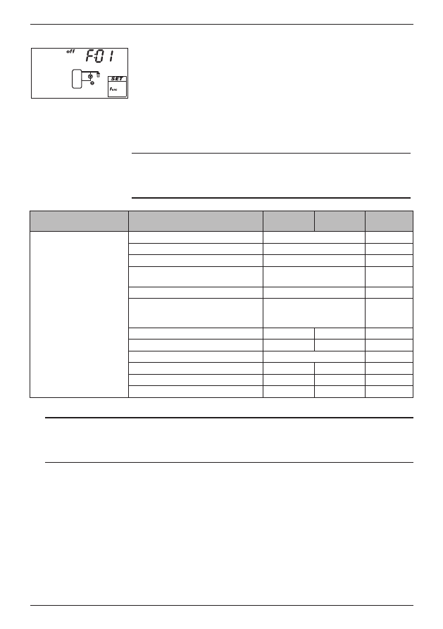

9.3.1 Circulation
Active ou désactive une pompe de circulation avec contrôle température
et/ou contrôle temps.
Contrôle température : si la température au niveau du retour de cir-
culation descend sous la valeur
T
on
, la pompe de circulation s'enclenche
jusqu'à ce que la température atteigne la valeur
T
off
Contrôle temps : si l'heure actuelle est comprise dans l'une des 3 plages
horaires réglables, la pompe de circulation s'enclenche.
Contrôle température et contrôle temps : si les conditions d'activation
du contrôle température et du contrôle temps sont remplies, la pompe
Remarque
Placez la sonde de circulation à 1,50 m au minimum du ballon de stoc-
kage de façon à éviter les erreurs de mesure dues au réchauffement des
tuyaux.
Affichage
Caractéristique
Min.
Max.
Réglage
d'usine
Activation
on, oFF
oFF
Sortie (pompe de circulation)
sortie libre
R1/R2/R
S
Type de pompe (seulement
R1, R2)
AC, HE
1)
AC
Caractéristique de la pompe (seu-
lement
HE)
AA, Ab, C (voir p. 16)
on, oFF
oFF
Entrée de sonde pour la sonde
de température du retour de
circulation
1 ... 5
Température d'enclenchement T
on
0 °C
T
off
 –2 K
30 °C
Température d'arrêt T
off
T
on
 +2 K
95 °C
35 °C
Contrôle temps
on, off
off
Plage horaire 1 Début/Fin
0:00
23:59
6:00/8:00
Plage horaire 2 Début/Fin
0:00
23:59
12:00/13:30
Plage horaire 3 Début/Fin
0:00
23:59
18:00/20:00
1)
Avis
Pompe standard : définissez le réglage
AC !
Pompe à haute efficacité : définissez le réglage
HE !
Relais externe : définissez le type de pompe
AC !
