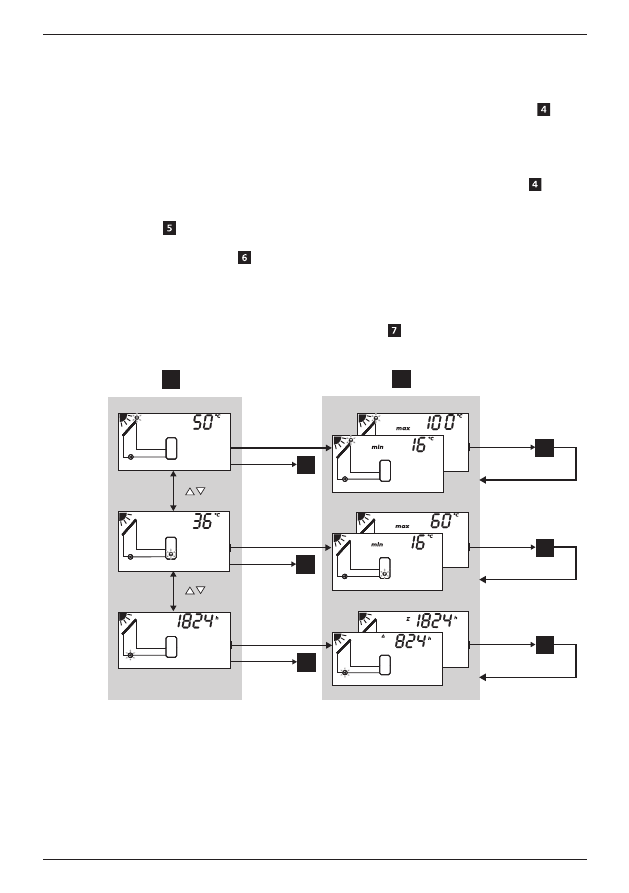

√ Le régulateur est en mode affichage d'état.
Procédez ainsi pour afficher l’état des composants externes :
X 
 appuyez sur ces touches pour afficher le statut d’un autre composant ( ,
représente l’exemple du système 1.1).
Procédez ainsi pour afficher les valeurs min./max./différentielles et effectuer la
réinitialisation :
1.  Appuyez si besoin sur les touches  pour afficher un autre composant ( , le
composant clignote).
2.  Appuyez sur la touche
SET. Les valeurs min./max./différentielles s'affichent en alter-
nance  .
3.  Appuyez si besoin pendant 2 secondes sur la touche
SET pour réinitialiser la valeur
actuelle (!) affichée  .
4.  Appuyez sur la touche
ESC. L'affichage d'état apparaît.
5.  En cas de besoin, répétez les étapes 1 à 4.
Procédez ainsi pour appeler le menu de configuration :
X
Appuyez pendant 2 secondes sur la touche
SET  . Le menu de configuration
s'affiche.
