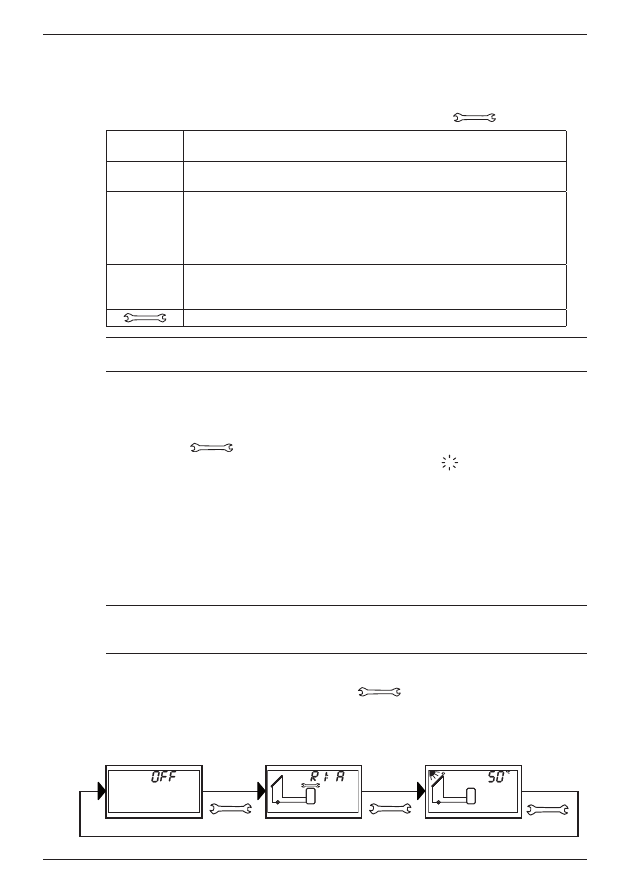

6 Commande
Cette section contient des informations générales pour la commande du régulateur.
6.1
Touches de commande
La commande s'effectue à l'aide des touches , ,
SET, ESC et
 comme suit :
•  navigue dans le menu/la première mise en service vers le haut
•  augmente une valeur de configuration d’une unité
•  navigue dans le menu/la première mise en service vers le bas
•  diminue une valeur de configuration d’une unité
SET
•  sélectionne une valeur de configuration à modifier (la valeur de
configuration clignote)
•  confirme une valeur de configuration ou passe au niveau de
menu inférieur
•  appelle le menu de configuration (pas en Commande manuelle)
ESC
•  rejette un réglage
•  passe au niveau de commande supérieur
•  navigue dans la première mise en service vers le haut
configure le mode de service
 Remarque
Il est conseillé de noter par écrit les réglages modifiés.

7
Modes de service
7.1
Modification du mode de service
 Avis
La pompe risque d'être endommagée en tournant à vide. N'activez les modes de service
Commande manuelle et Automatique que lorsque l'installation est remplie.
1.  Retirez le capot avant.
2.  Appuyez pendant 2 secondes sur la touche
 pour changer le mode de service.
3.  Répétez l'étape 2 si besoin.
4.  Installez le capot avant.
Off
Commande
manuelle
Automatique
2 s
2 s
2 s
