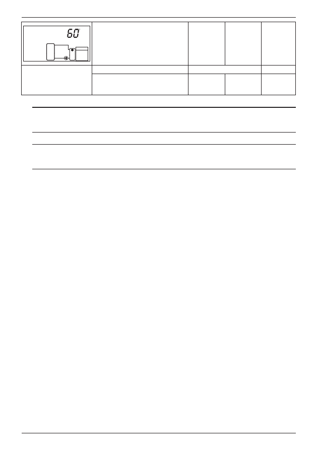

Température max de la dissipation
de chaleur T
sink max.
0 °C
95 °C
60 °C
Limite de temps
on, oFF
oFF
Plage horaire 1 Début/Fin
Plage horaire 2 Début/Fin
Plage horaire 3 Début/Fin
0:00
0:00
0:00
23:59
23:59
23:59
00:00/00:00
00:00/00:00
00:00/00:00
1)
Avis
Pompe standard : définissez le réglage
AC !
Pompe à haute efficacité : définissez le réglage
HE !
2)
Avis
Consommateurs externes (par ex. un relais 230 V) : définissez le type de pompe
AC et réglez la
régulation de régime sur
oFF !
