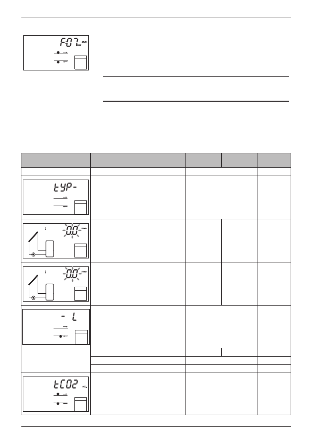

Calcule la quantité de chaleur saisie au moyen des caractéristiques suivantes :
•  température d'aller
•  température de retour
•  flux solaire déterminé à l'aide d'un calcul effectué sur la base du
régime de la pompe ou à l'aide d'une mesure effectuée par un comp-
teur d'eau à impulsion (borne
5).
Remarque
Le calcul effectué sur la base du régime de la pompe est impossible
lorsqu'aucun système (système
0.1) a été sélectionné.
•  proportion de glycol et prise en compte des caractéristiques du
fluide caloporteur dépendant de la température
Possibilité supplémentaire : Affichage de la quantité de CO
2
 économisée
grâce au système. La quantité de CO
2
 est calculée à partir de la quantité
de chaleur saisie. Pour cela, le régulateur a besoin que soit saisi le facteur
de conversion g
CO2
/kWh
therm
Affichage
Caractéristique
min.
max.
Réglage
d'usine
Activation
on, oFF
oFF
F
unc
SET
off
Type de saisie du débit
tyP 1, tyP 2
1)
F
unc
SET
max
Type 1 : valeur du débit pour un
régime max. F
max.
Lorsque la fig. de gauche
s'affiche (la valeur clignote),
saisissez la valeur apparaissant
dans l'affichage du débit.
F
min.
99,9 l/min
0,0 l/min
F
unc
SET
min
régime min. F
min.
0,0 l/min
F
max.
0,0 l/min
V
F
unc
SET
Type 2 : valeur du débit du
compteur d'eau à impulsion
en litre/impulsion, cf. fiche
technique du compteur d'eau à
impulsion.
1L, 10L, 25L
–L
(aucune
valeur de
débit sélec-
tionnée)
Proportion de glycol
0 %
60 %
40 %
Entrée de sonde d'aller (chaud)
1 ... 5
Entrée de sonde de retour (froid)
1 ... 5
T
T
F
unc
SET
on
Affichage du CO
2
on, oFF
oFF
