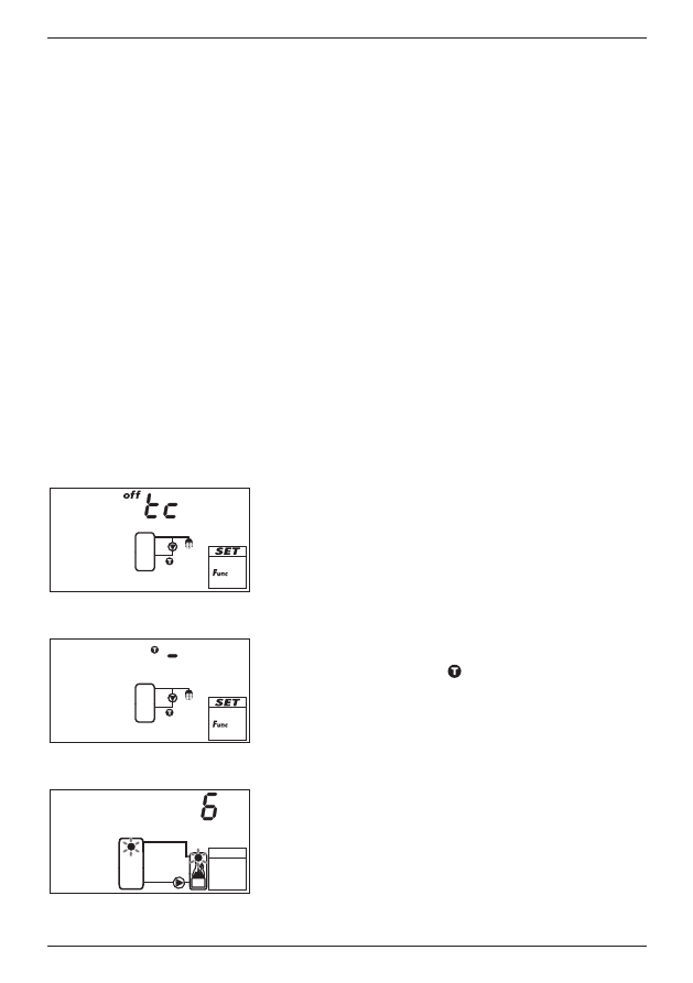

Contrôle température
Lorsqu'une fonction doit être commandée par la température, il
faut activer le contrôle température (
tc = temperature control).
Le contrôle température est désactivé sur la figure d'illustration
off).
Entrée
Lorsqu'une fonction nécessite une sonde de température, une
entrée de sonde doit être sélectionnée à la place du réglage
d'usine. Le réglage d'usine est «   – » (aucune entrée ; fig. de
gauche).
Toutes les entrées de sonde sont proposées. Une entrée de
sonde peut être utilisée pour plusieurs fonctions en même
temps.
Différence de température d’enclenchement
T
T
F
unc
SET
K
on
La différence de température d'enclenchement peut être réglée
lorsqu'une fonction contient un thermostat différentiel. Les sym-
boles des sondes en question clignotent pendant le réglage.
