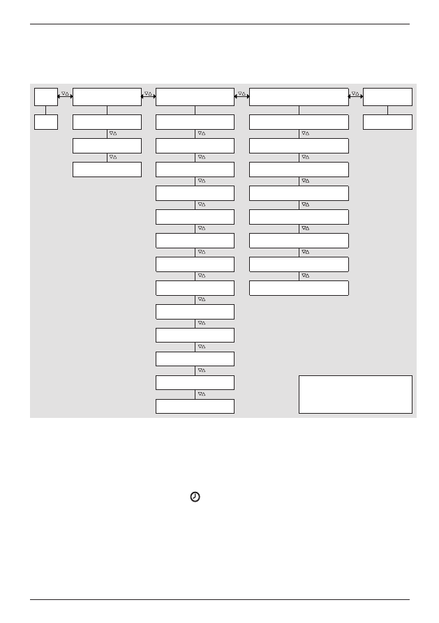

Menu de configuration
10.1
Aperçu
Le graphique suivant montre un aperçu de la structure du menu de configuration.
SET
SET
SET
SET 5 s
Heure
Système
 Vacances - Refroidissement
 – F01
 Réglez
 l’heure
Fonctions
1)
aucun système – 0.1
SET
Régulation de régime – P08
 Différence de température d'arrêt
 du circuit solaire – P04
 Thermostat différentiel
 – F13
Quantité de chaleur – F07
Circulation – F08
Chauffage d'appoint – F09
 Chaudière à combustibles
 – F10
 Réalimentation du retour
 – F11
Chargement rapide – F04
Paramètres
1)
Réglage d'usine
Thermostat – F12
1)
Selon le système choisi, vous ne
 pouvez appeler que certains
 paramètres et fonctions.
Antigel – F05
 Affichage partie supérieure
 du ballon de stockage – F06
 Température maximum ballon de
 stockage – P01
 Température maximum du capteur
 – P05
 Température minimum du capteur
 – P06
Stratégie de chargement – P07
 1 bassin, 1 champ
 de capteurs – 1.2
 Différence de température d'enclen-
 chement du circuit solaire – P03
Réinitialisation au
réglage d'usine
 1 ballon de stockage, 1
 champ de capteurs – 1.1
 Réduction de
 stagnation – F02
 Température maximum bassin
 – P02
Intervalle – F03
10.2
Appel du menu de configuration et sélection d'une
entrée de menu
√ Le mode de service
Automatique ou Off est sélectionné.
1. Appuyez pendant deux secondes sur la touche
SET. Le menu de configuration
s'affiche, l'entrée de menu
clignote.
2.  Appuyez sur les touches  pour sélectionner une autre entrée de menu.
3.  Modifiez les réglages comme décrit dans les sections suivantes.
