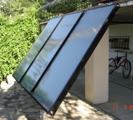

 L'INSTALLATION: J'ai préféré installer les capteurs sur le sol sur des supports de ma conception,  c'était plus simple à réaliser, je pouvais les orienter au mieux (50°/à l'horizontal  plein sud) et effectuer la maintenance (nettoyage et contrôle) très facilement.
Aujourd'hui (20 Sep 2007) 15 mois après ces travaux, je suis très satisfait, le chauffe eau fonctionne très bien et en ce moment, j'arrive à produire eau chaude sans complément de la chaudière. Il est vrai que Septembre et jusqu'à maintenant très bien ensoleillé, Aujourd'hui par exemple, les capteurs sont montés à 100° et le ballon est à 65°C dans sa partie basse soient 400 litres d'eau chaude à plus de 65°C . Je pense avoir économisé sur une année 70% de l'énergie dont j'avais besoin avec la chaudière fuel soient environ 320 litres de fuel (ces chiffres sont à vérifier)

 CAPTEURS Solimpeks 3 PM tinox

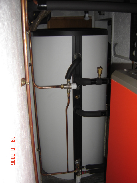

BALLON 400 Litres
3 capteurs solaire groupement achat apper

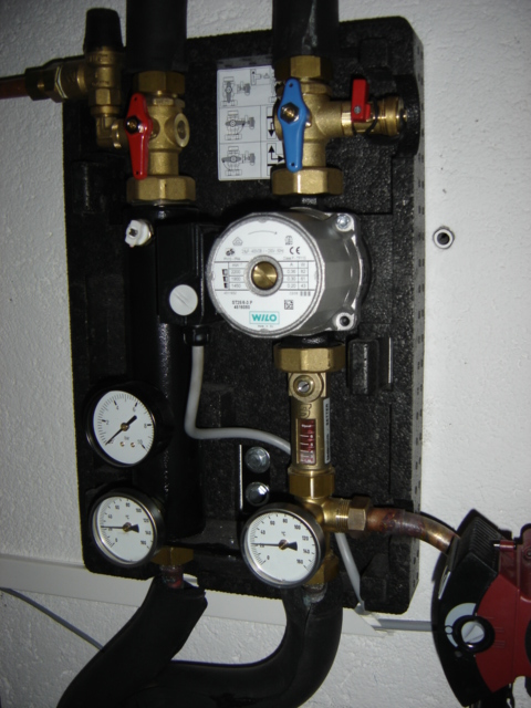

STATION SOLAIRE

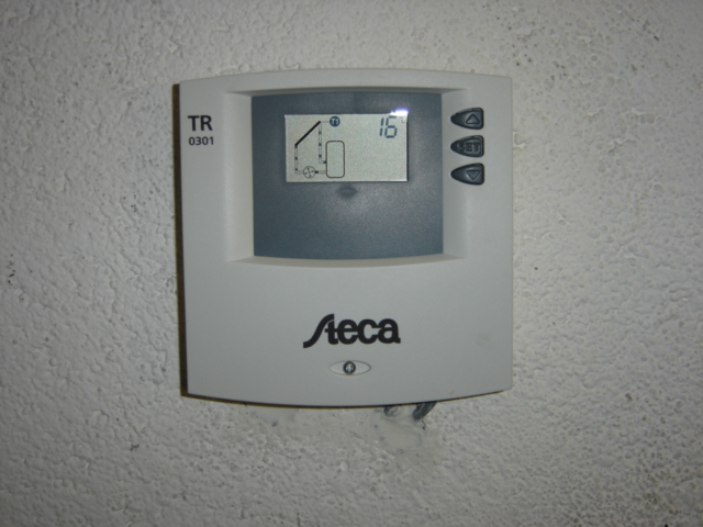

REGULATION Steca
